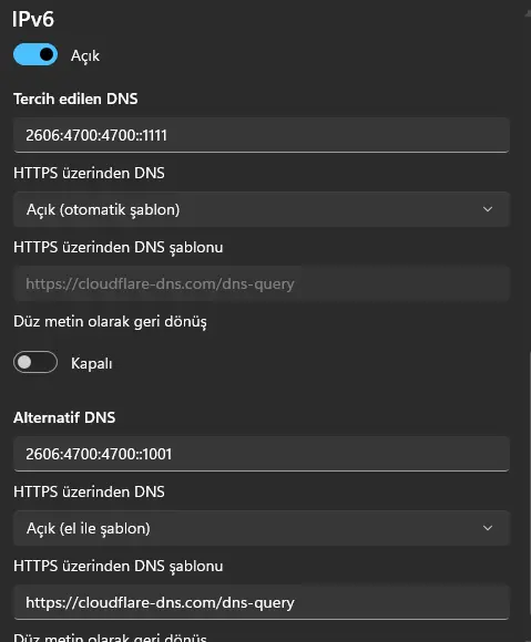

Sorunu çözdüm.
İlk olarak IPv4 DNS ayarlarını otomatik şablonda 1.1.1.1 - 1.0.0.1 olarak ayarladım.
Daha sonrasında IPv6 ayarını açıp onun DNS ayarlarını otomatik şablonda 2606:4700:4700: 1111 - 2606:4700:4700: 1001 olarak ayarladım ve ikisini birlikte kullanınca sorun çözüldü. Şu an Roblox dahil her site açılıyor. Aynı sorunu yaşayanlar deneyebilirler.

Maleseef olmadı. Her iki türlüde sadece Google'dan giriliyor.
Türkiye Cumhuriyeti’nde yaşadığınızdan dolayı DNS değiştirmek tek başına Discord‘a girmek için yeterli değil. Deep Packet Inspection’ı da aşmanız lazım.

Merhaba, bu ayarlar bende önceden çalışıyordu ancak şu anda yeni bir bilgisayara geçtiğimden dolayı bu ayarları tekrar yapmak istediğimde geçersiz alan diye hata veriyor ve kaydetmeme izin vermiyor. Farklı bir yöntem var mıdır?Sorunu çözdüm.

IPv6'daki değerleri 2606:4700:4700::1111 - 2606:4700:4700::1001 olarak yaz arkadaş konuya yazarken yanlış yazmış tek : var ve boşluk var bende aynı sorunu yaşadım.Merhaba, bu ayarlar bende önceden çalışıyordu ancak şu anda yeni bir bilgisayara geçtiğimden dolayı bu ayarları tekrar yapmak istediğimde geçersiz alan diye hata veriyor ve kaydetmeme izin vermiyor. Farklı bir yöntem var mıdır?
Çok teşekkürler çözüm için. 2606:4700:4700: 1111 - 2606:4700:4700: 1001 kısmını 2606:4700:4700::1111 - 2606:4700:4700::1001 olarak değiştirirsen daha iyi olur bazı arkadaşlar görsellerden kontrol etmezse kaydetme hatası yaşayabilir.Sorunu çözdüm.

Evet kesin çözüm teşekkürler. TurkNet kullanıcıları için aşırı iyi olay.IPv6'daki değerleri 2606:4700:4700::1111 - 2606:4700:4700::1001 olarak yaz arkadaş konuya yazarken yanlış yazmış tek : var ve boşluk var bende aynı sorunu yaşadım.
