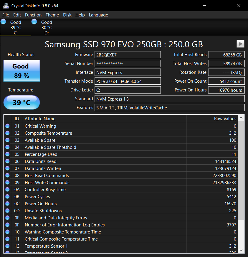

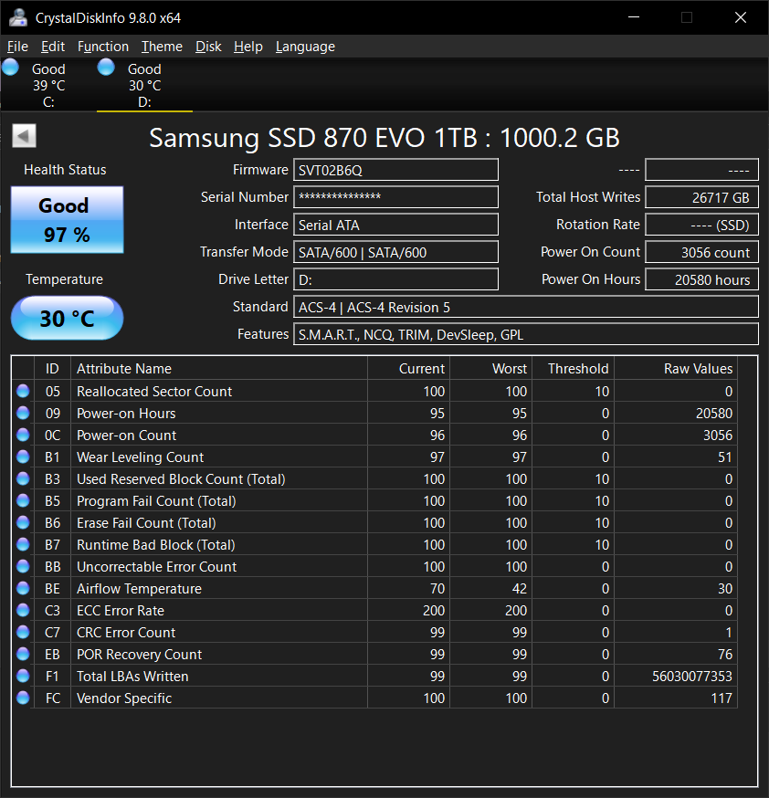

İnsanların sandığının aksine %0 olmadan da ölebiliyorlar. Direkt %10'luk kullanımda şu kadar olduysa en az bunun 10 katı daha gider demek doğru değil.
Kendi SSD'lerimden örnek. 5-6 yıllıklar. Bir 5-6 yıl daha gitmemeleri için hiçbir sebep yok. Kaldı ki 970 EVO için kalın bir termal ped ile düz bir alüminyum kullanarak soğutucu yapalı birkaç ay oluyor. Normalde çok daha sıcak çalışıyordu.
840 EVO 1 TB. TechPowerUp'a göre TBW değeri bilinmiyor. Adam ~12 yıl çalıştırmış. ~150 TB veri yazmış.
840 EVO 250 GB. 88 TB veri yazmış.
PRO olmayan modeller bile normal kullanımda uzun süre gidiyor. Sabah akşam veri yazmanın normal kullanımı gerçek anlamda simüle etmediğini düşünerek es geçiyorum.
