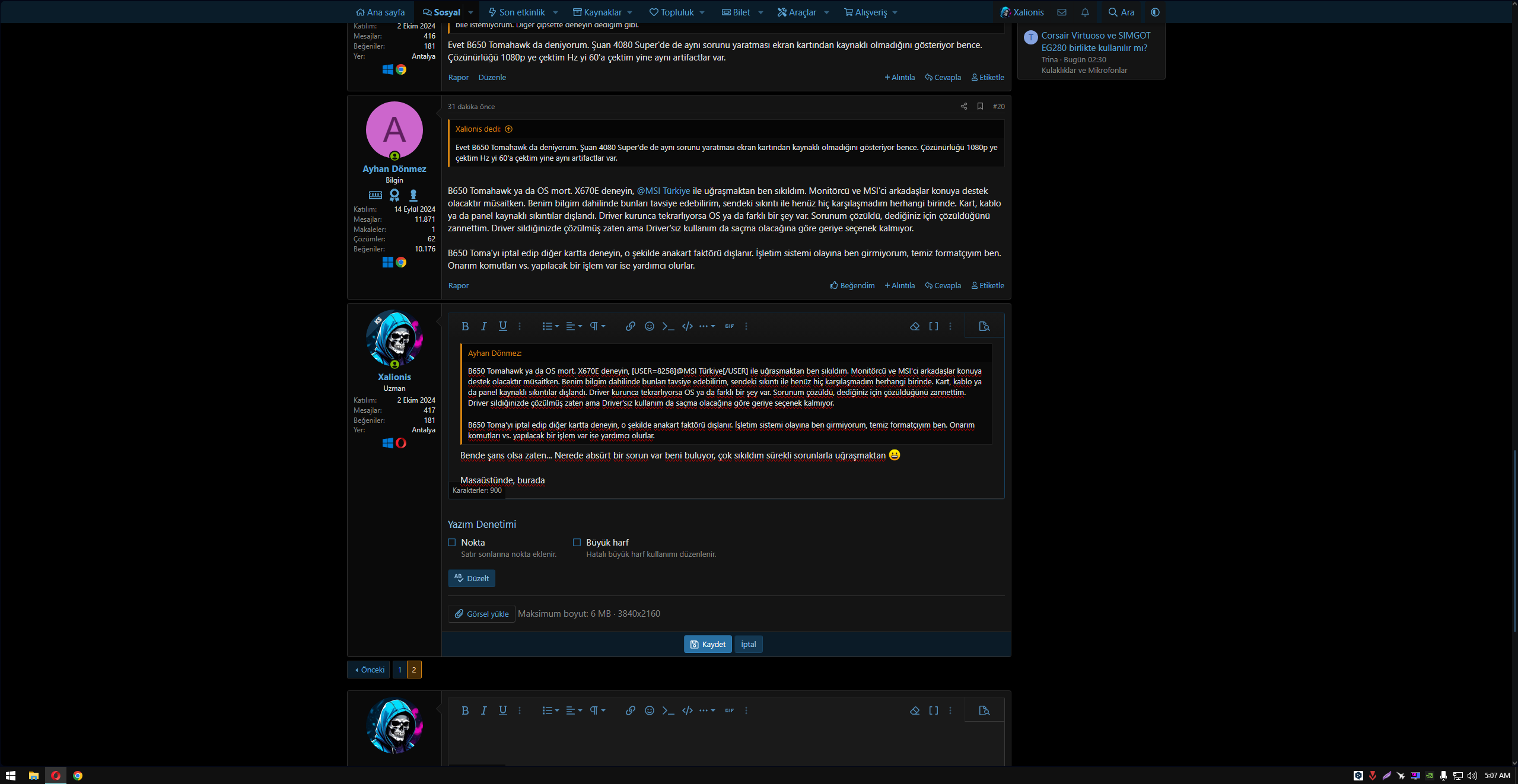

Merhaba, yeni aldığım RTX 5080 de DP kablosu bağlı olan monitördeki görüntüde eklediğim resimlerdeki gibi artifactlar oluyor. Bunun nedeni nedir? HDMI portunda böyle bir sorun yok denedim. Ekran kartının tüm DP portlarında aynı sorun mevcut. İlk önce monitörde sorun olduğunu sandım ama değilmiş. 2. PC'den DP ile bağladığımda bir sorun yok görüntü temiz ama RTX 5080'e DP ile bağladığımda bu kare kare olaylar oluyor. Kırmızı baloncuklu olan görsel direkt SS olarak alındı.

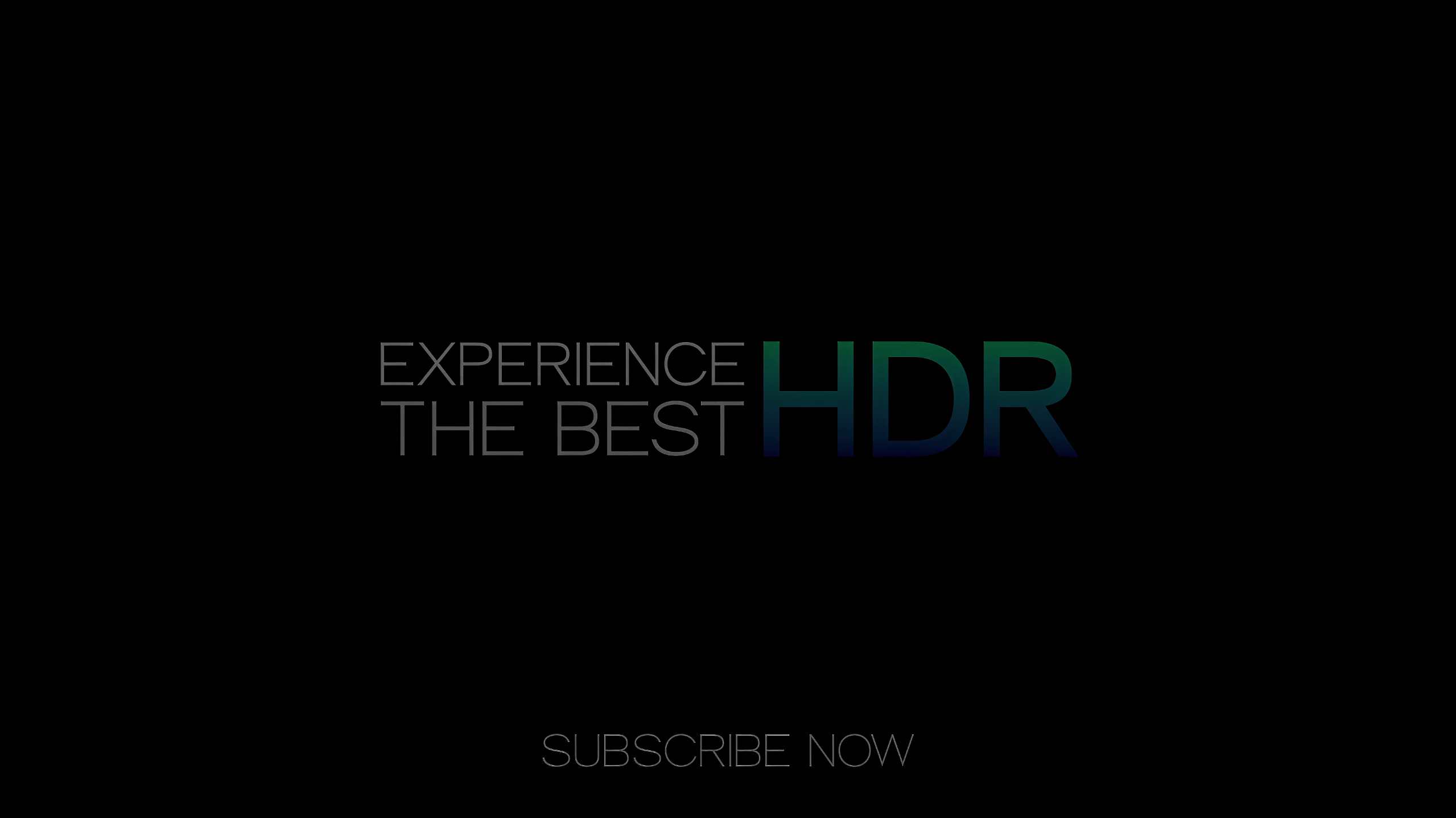

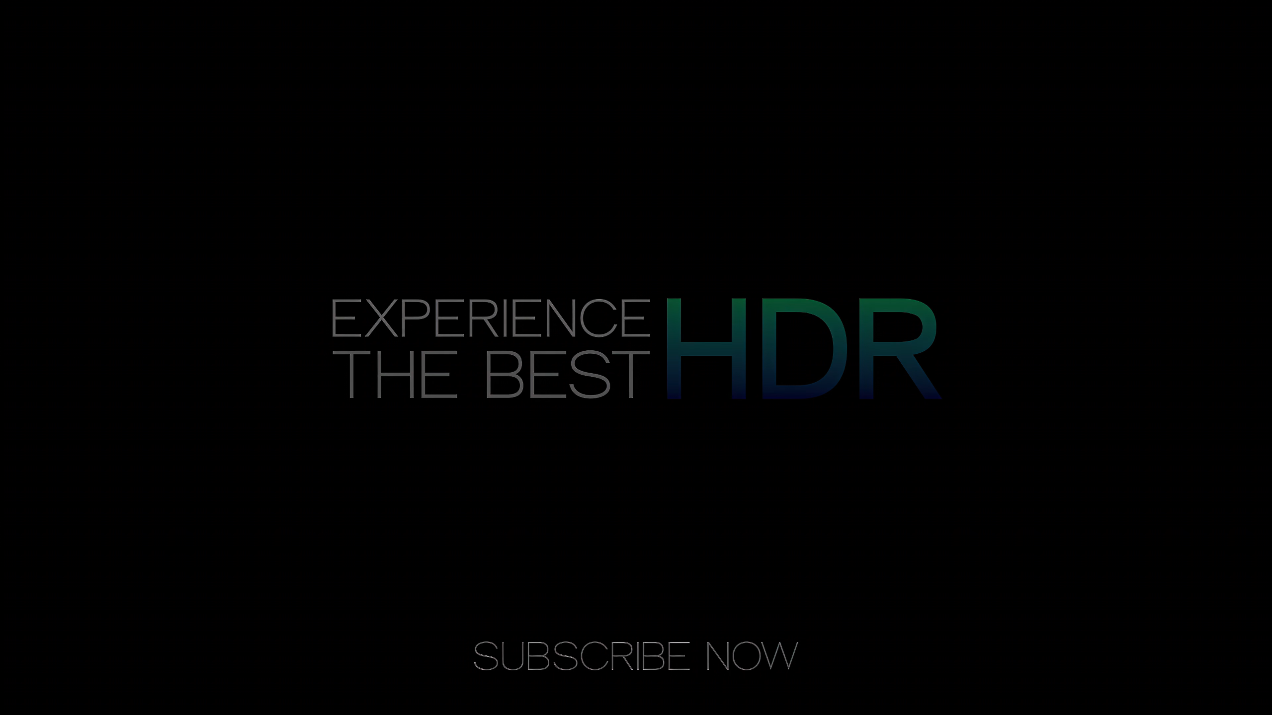

Masaüstünde, buradaki görselini ekliyorum; siyah olan alanlarda bir tane bile sorun yok ama ne zaman LG'nin videosunu açsam aynı sorun oluyor. Bu videoda bir sorun yok mesela; siyahlar siyah, artifact yok. Ancak dediğim gibi, bu videoyu açtığım an ekranın her yeri o ilk görsellerdeki gibi oluyor.

Bir daha MSI anakart alırsam zaten ne diyeyim ki. iGPU her zaman kapalı. Yukarıda eklediğim LG'nin videosunu telefonumda açınca simsiyah, hiçbir sorun yok. Diğer sistemden açınca hiçbir sorun yok ama bu sistemden açınca saçma şekilde o artifactlar oluyor, konu başındaki gibi. X670E Tomahawk'a takmam için bir sürü işlem yapmam lazım; dual GPU takılı o kasada. Dün bellekleri çıkartırken bile akla karayı seçtim, öyle diyeyim.

Bu görselde Artifact görebiliyor musunuz?

@Xalionis Artefact dediklerinizi kamera ile çekince olup da SS alınca mı olmuyor, demiştiniz?
SS alınca da görünüyor, kamera ile çekince zaten görünüyor. Şu an SS'erde görünmüyor sanırım ama tam anlayamadım SS alıp wpden kendime attım göremedim. Sadece monitörde görünüyor.
