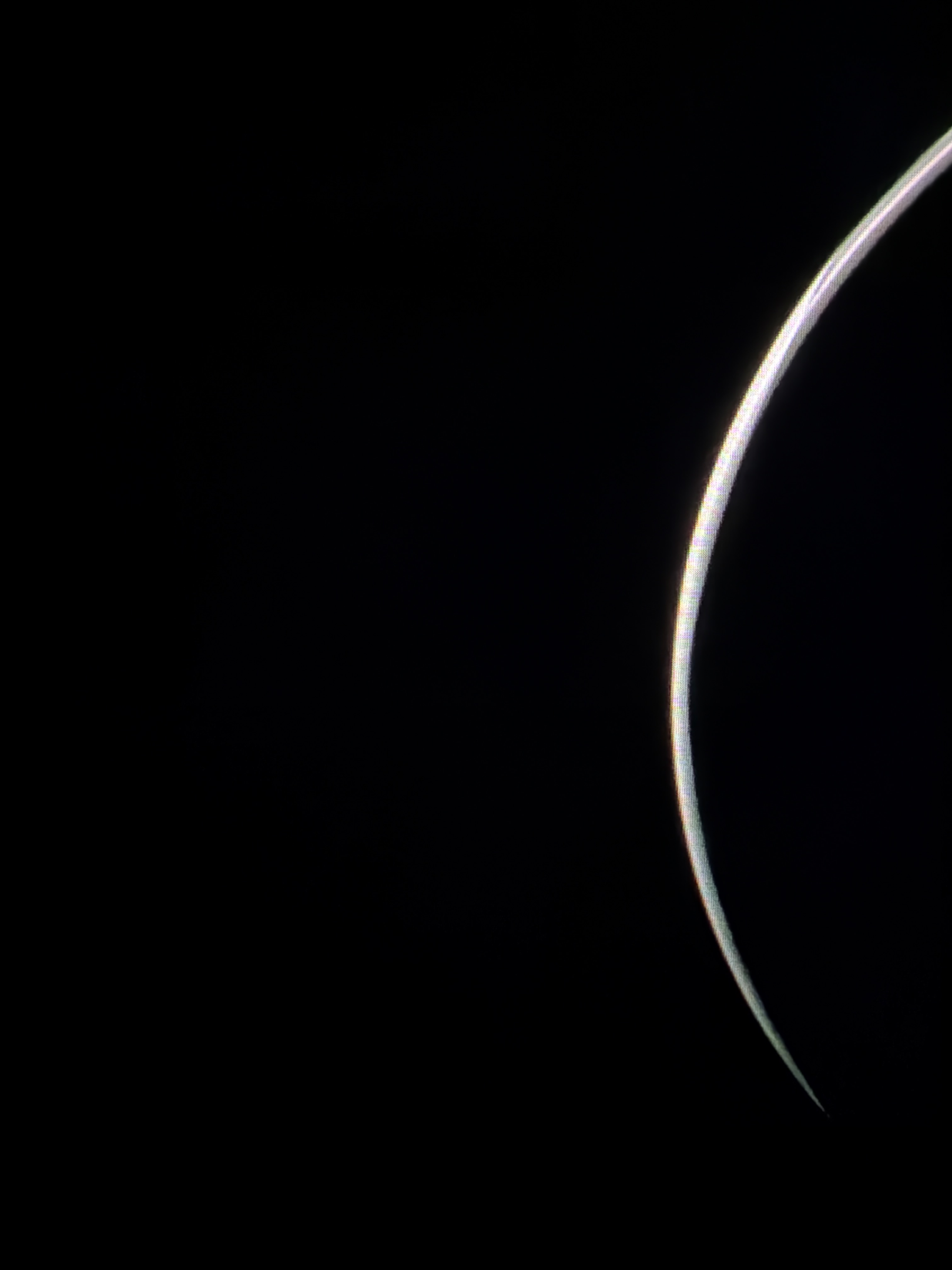

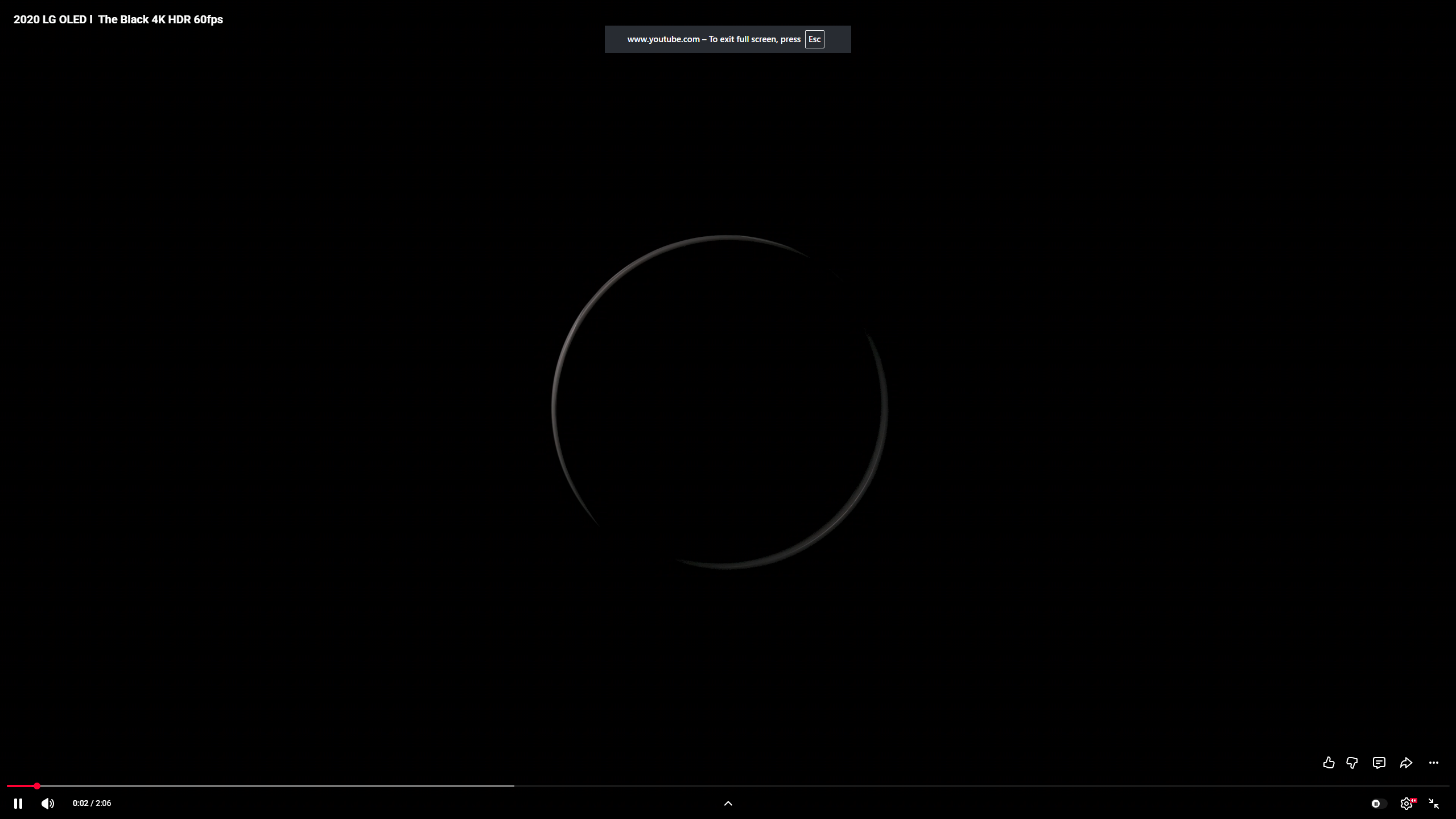

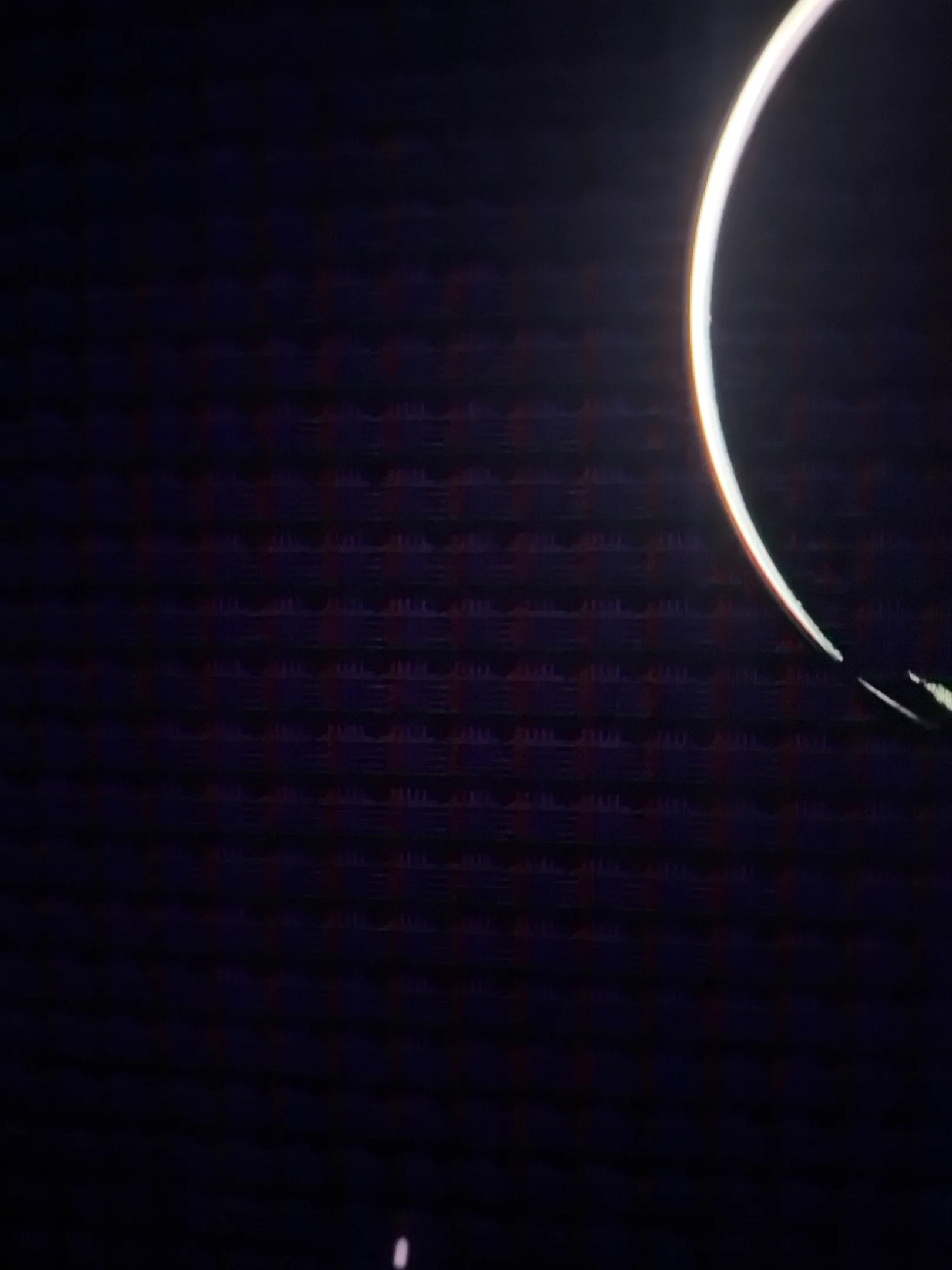

Merhaba, yeni aldığım RTX 5080 de DP kablosu bağlı olan monitördeki görüntüde eklediğim resimlerdeki gibi artifactlar oluyor. Bunun nedeni nedir? HDMI portunda böyle bir sorun yok denedim. Ekran kartının tüm DP portlarında aynı sorun mevcut. İlk önce monitörde sorun olduğunu sandım ama değilmiş. 2. PC'den DP ile bağladığımda bir sorun yok görüntü temiz ama RTX 5080'e DP ile bağladığımda bu kare kare olaylar oluyor. Kırmızı baloncuklu olan görsel direkt SS olarak alındı.
@Ayhan Dönmez hocam RAM'lere yaptığımız ayarlardan olma ihtimali var mıdır şu an her şeyi sıfırladım normal EXPO açık Clear CMOS da yapmıştım. Bugün fark ettim bunları.
DDU ile driverı sildim. Şimdi görüntüde artifact yok, temiz. 581.57'yi yükleyip deneyeceğim. 5080'e geçmeden önce onu kullanıyordum.

Videoyu indirdiğimde yapmadı. 2 tarayıcıda denedim 2 sinde de oluyor PC'ye indirince olmadı. @stormhawks47
Bu indirdiğim hali:
Bu web browser:

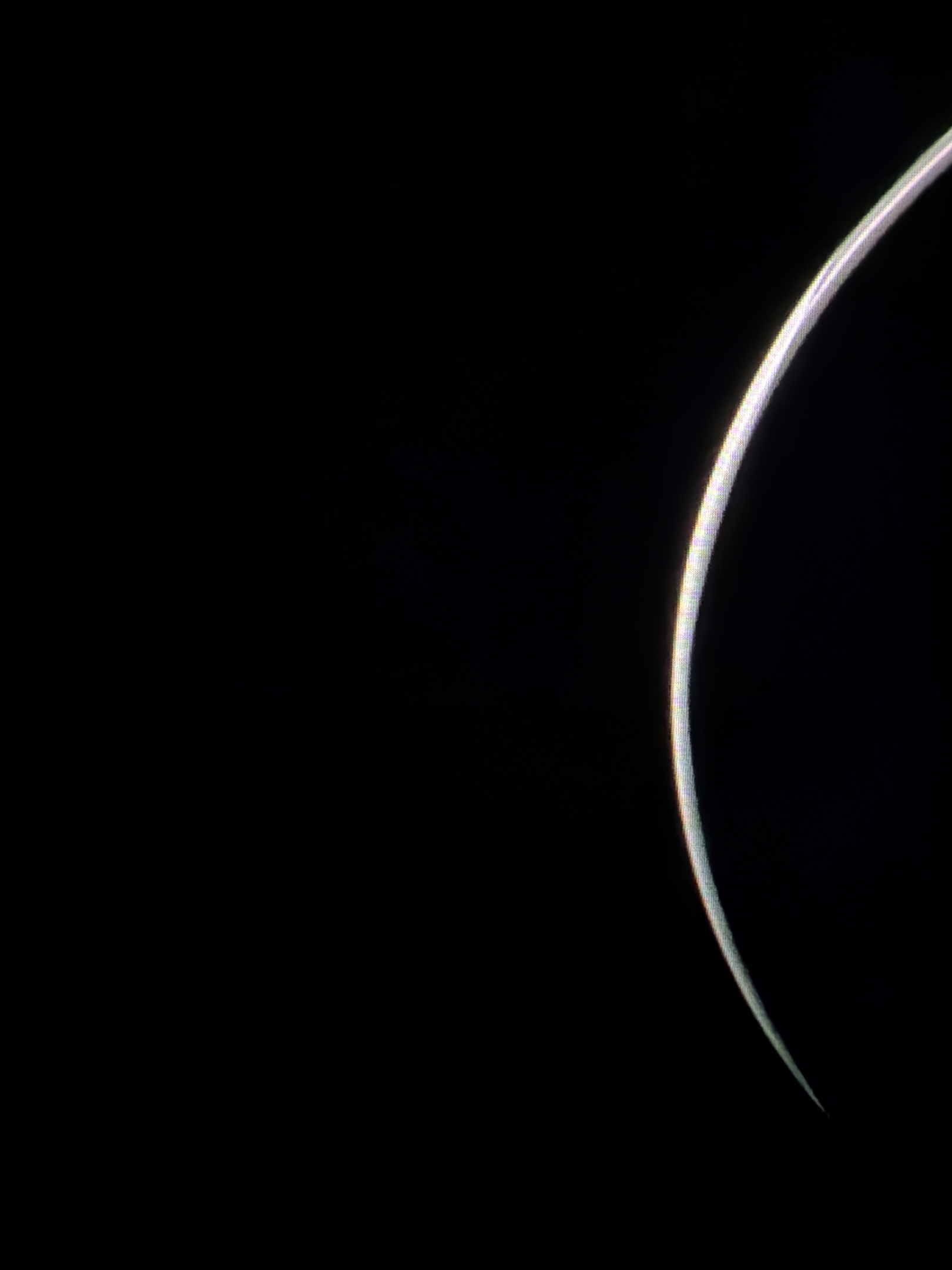

Ekler kısmına direkt telefon ile çektiklerimi de ekledim farkı görürsünüz zaten. @Ayhan Dönmez @X99 @stormhawks47
