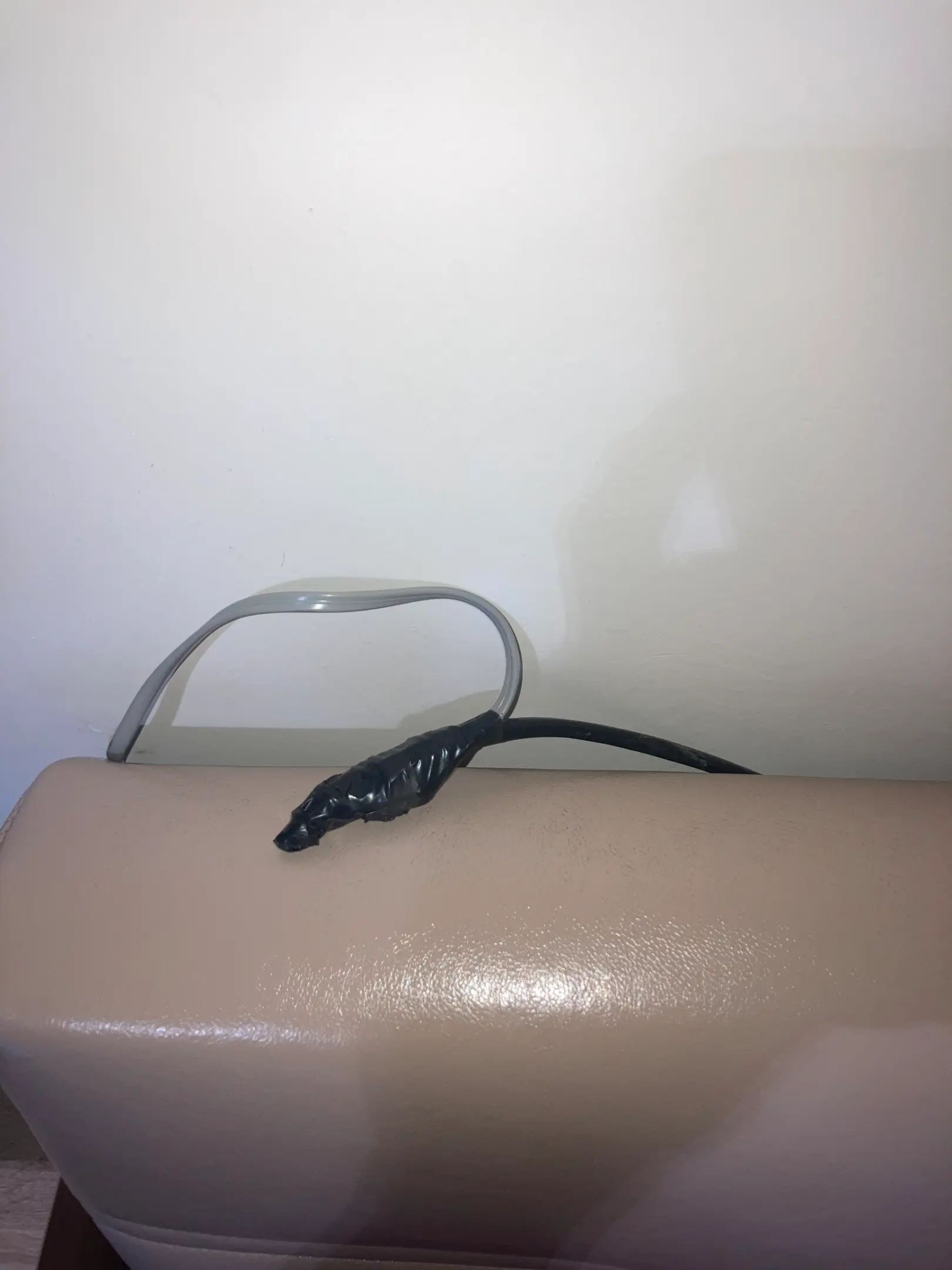

Arkadaşlar bu arada benim DSL kablosunu tam olarak yenilememişler. Yaklaşık 50 metrelik bir kablo var onun 2-3 metresini kesip yeni DSL (gri renkte olan) takmışlar. Fotoğraf atıyorum.

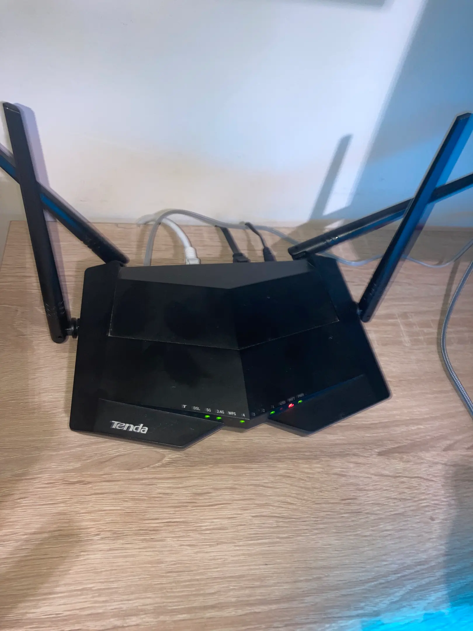

DSL kablosu takılı ama sinyal yok modem üzerindeki INET (internet) ışığı kırmızı yanıp sönüyor.

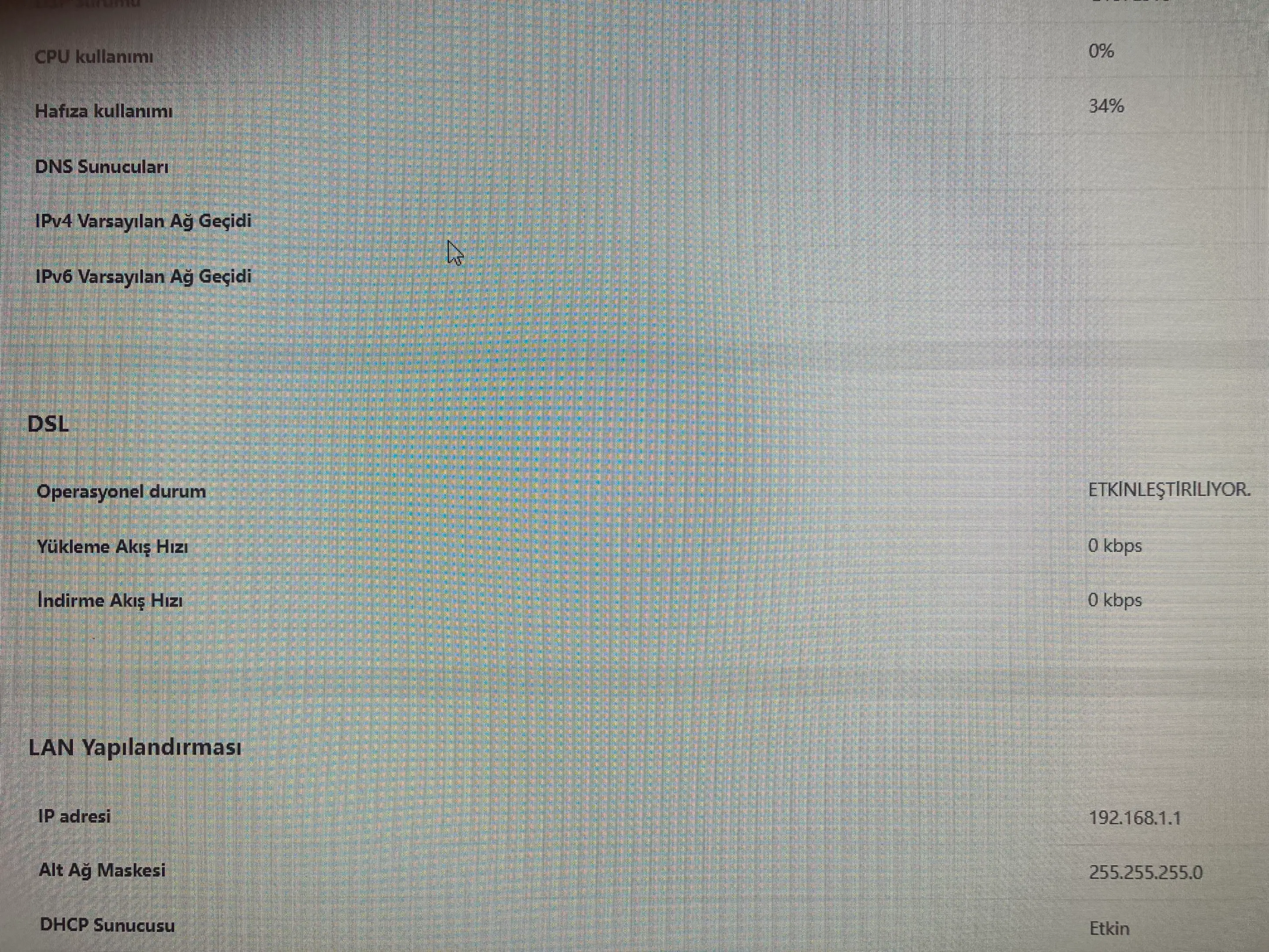

Modem arayüzünde DSL bölümü. Operasyonel durum bölümünde Etkinleştiriliyor yazısıyla IDLE. L3 yazısı yazıyor döngü halinde. Tecrübeli arkadaşlardan yardım istiyorum 4 gündür bağlantım yok…
DSL kablosu takılı ama sinyal yok modem üzerindeki ınet (internet) ışığı kırmızı yanıp sönüyor.
Modem arayüzünde DSL bölümü. Operasyonel durum bölümünde etkinleştiriliyor yazısıyla idle. L3 yazısı yazıyor döngü halinde. Tecrübeli arkadaşlardan yardım istiyorum 4 gündür bağlantım yok…

Sorunu çözdüm şu siyah bantla dsl kablosunu bantladıkları yeri bastırdım elimle sıkıştırdım ondan sonra sinyali almaya başladı. Şuanlık bir problem yaşamadım ama bufferbloat testinde yük altındayken ping +20 lerle başlıyor ondan sonra +350 lere kadar çıkıyor. Online oyunlarda sıkıntı yaşamadım ama bufferbloat testi hep kötü çıkıyor D civarı.
