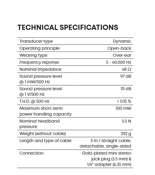

300MW dediğim cihazım da 98 dB/mw. dt 990 Pro X de 98db/mw. yanı kendin de görüyorsun değerler aynı. MW'yi önemsemiyorsan bile ikisinin değeri aynı. Ve besleyemiyor anakart, 98db/mw kulaklığımı.
Yahu bakınız, bizzat adamlar ölçmüş:
Ne yazmışlar? Sound Pressure level 1 V-111 dB. Elinizdeki anakart zaten 1 vRMS'e varıyor. 111 dB ile sağır mı olacaksınız, nasıl süremiyor?
Ayrıca, sizin elinizdeki cihazda mı 48 Ohm ve DT 990 Pro X ile benzer, yani yüksek hassasiyete mi sahip?
Kardeşim sürülemiyor, gel kendin dene istersen. Elimdeki cihaz 32ohm ve yazdım ya hassasiyetini zaten. Ohm daha düşük hassasiyet de aynı 990 Pro X ile. Ona rağmen besleyemiyor. Tek kendi yorumum da değil bu, kaç kişiye denettim, ne hikmetse birisi bile ses seviyesi iyi demedi. Kalite olarak hatırlamıyorum ama seviye olarak asla beslemiyor. Bu demek değil kullanılmayacak kadar düşük ses seviyesi veriyor. Ama kulaklığın potansiyelini ortaya çıkaramayacağı bir seviye veriyor. Ve en önemli konuya gelelim, konu sahibi oyun oynayacak bu kulaklık ile. Benim beslenemeyen kulaklığım semi open back. Dt 990 Pro X direkt open back. Benim semi olan kulaklığımla bile oyun oynarken sıkıntı çektiğim oluyordu. Çünkü oyunlarda ses seviyesi daha da az. Dışarıdaki sesleri almayayım oyun oynarken diyorsa, bu anakartta çok zor. Oyun için DAC kesinlikle lazım.
Bunlar anakartta memnun olunmayacağı anlamına gelmiyor. Ama potansiyeli net olarak hiç ettiği anlamına geliyor. Bir DAC alıp denese, anakart ne kötüymüş ya diyecek. Olay da bu zaten.

Kullandığınız cihaz nedir? Mesele oradan başlıyor. Geriye kalanlara az sonra geliriz.
İkincisi, adamlar oturmuş ölçmüşler. Veri ortada.
dB değerini de adamlar ölçüyor. Gidiyor 130 çıkıyor, sen kendin test et bak 130 çıkıyor mu? Önemli olan test değil kullanımdaki verimi kullanışlı olduğu. Open back bir kulaklık alıyorsan ses seviyesi de normalden yüksek olmalı. Ben kendim open back aylarca kullandım öyle yorum yapıyorum. Eksisini artısını ses seviyesinin önemini biliyorum. Closed back bir kulaklıkta ses seviyesini 50 yapıyorsam, open backte 70 yaparım. Çünkü dışarıdaki sesleri kesmesi lazım, ve sürücüler de kulak zarını patlatmadığından dolayı. Closed back olanlara göre, open backte daha düşük ses alıyormuşsun gibi gelebilir. Düşük ses seviyesinde kullanamazsın mesela open back.
