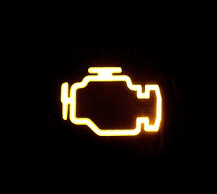

  6. MIL (Check Engine) ışığının yanması + genelde yanıp sönmesi

Yanıp sönen motor arıza lambası genelde tekleme durumunda aktif missfire anlamına gelir ve katalizöre, ateşleme sistemine zarar verebilir.
