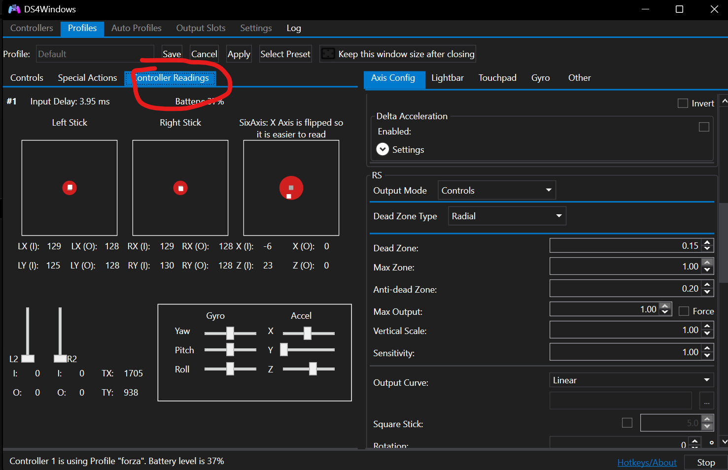

Hocam, L2 ve R2 tuşlarım bazen tam basmıyor. Bu sorunu nasıl çözebilirim? Yardımcı olursanız çok sevinirim.
Aynı kısımda biraz daha aşağı indiğinizde L2-R2 kısmı var. Anti deadzonu ne kadar artırırsanız o kadar az basarak fazla çıkış elde edersiniz. Evet, bu dediğimden ben de bir şey anlamadım o yüzden görselle destekleyeceğim.

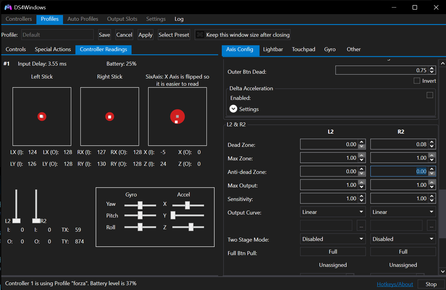

Şu anda yarım basıyorum ve O (çıkış) bu şekilde:
Şimdi anti dead zone'u biraz artırıp yarım basıyorum ve sonuç bu şekilde. Gördüğünüz gibi yarım bastığım halde daha fazla basıyor.

Hocam bu bazen oluyor ama kaça ayarlamam gerektiğini bilmiyorum bazen tam bastığım zaman gazın %50'sini falan basıyor öneriniz var mı?
Yani o ayarı kendi gamepadinize göre ayarlamanız lazım. Şöyle ki 255 %100 oluyor. O yazan yani output (çıkış) 255 olmalı tam basması için. Triggere tam basarken O 255 olana kadar ufak ufak artırın değeri, kurtardığı yerde kaydedin.
