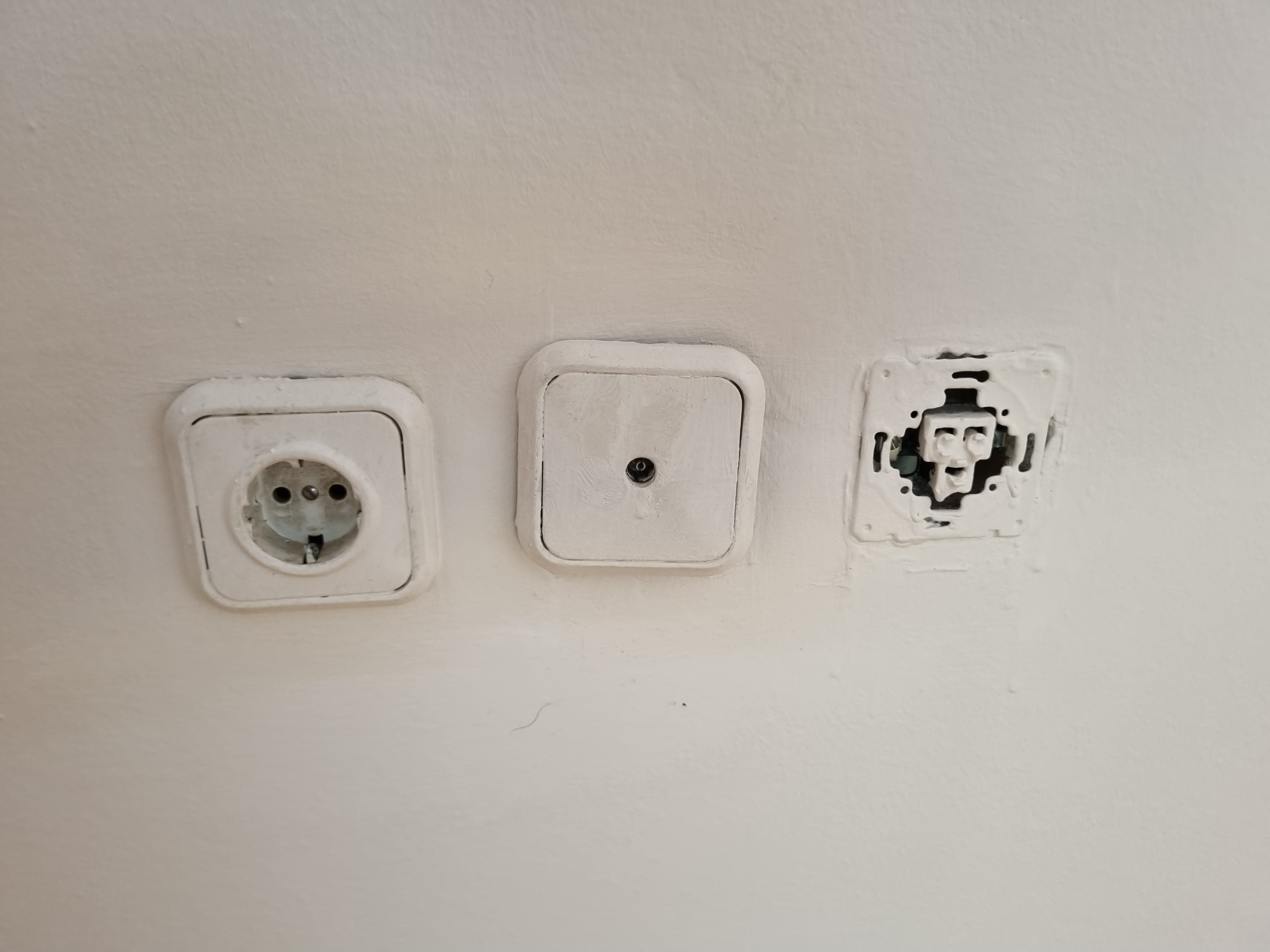

En sağda bulunan telefon prizidir. İç tesisatta bir sorun yoksa, o priz çıkartılıp kolayca RJ11 çıkışlı bir priz takıp internet alabilirsiniz. Veya modeme giden hat kablonuzu direkt olarak prize gelen kablolara da bağlayabilirsiniz. İki şekilde de çalışacaktır.Merhaba arkadaşlar.
Yeni bir eve taşınacağız. Odamda görseldeki girişler var. Bu girişlerden en sağdaki internet için mi acaba? Sanki ucu kapatılmış gibi geldi tam anlamadım. Teşekkürler.

Hocam iç tesisat (eğer varsa) aşırı eski duruyor. Sorun yaratabilir.
Canepe
Sağdaki boyadan dolayı görünmüyor fakat anahtara benziyor, ışık açıp kapatmak için.

İnternet, telefon hattı gibi duruyor. (RJ11 veya RJ45 olabilir) ama üzerine boya geldiği için tam olarak ne olduğu zor seçiliyor.

30-40 yıl önce kullanılan telefon prizi o. Günümüzde buna takacak telefon fişi bile bulmakta zorlanırsınız, o yüzden onu söküp RJ11 çıkışlı bir priz takmalısınız, eğer prize para vermek istemezseniz oradaki 2 tane kabloya telefon kablosunu güzelce sarıp bantlayıp da kullanabilirsiniz.
SnowRain 12
RJ11 priz alıp bağlayacağım, doğru anladım değil mi?
Evet doğru anladınız ama o prizi bağlamak için özel bir penseye ihtiyacınız var ve mevcut prize gelen kablo 3'lü olduğu için mevcut hattı da değiştirmeniz gerekecek.
Neden mevcut hattı değiştirmek zorunda olsun? Duvardan gelen 3 değil 2 tane tel olur, eski üçlü fişlerin 1 kısmına herhangi bir kablo bağlanmaz.
Ethernet kablosu bağlayacaksa değiştirmek zorunda. DSL ise haklısın.
