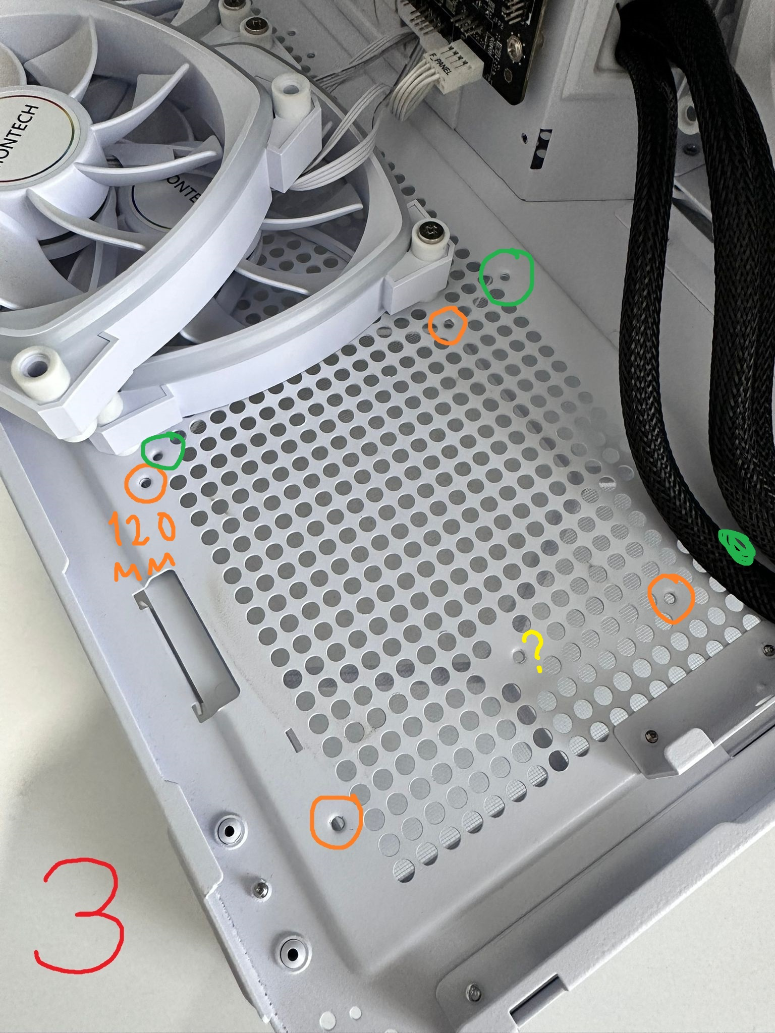

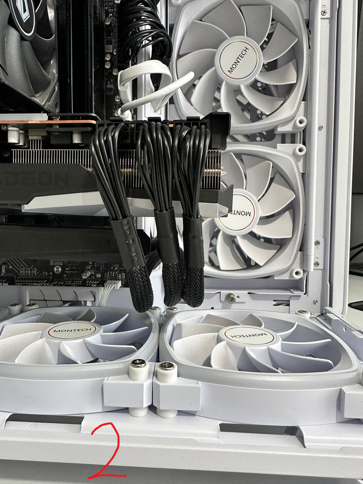

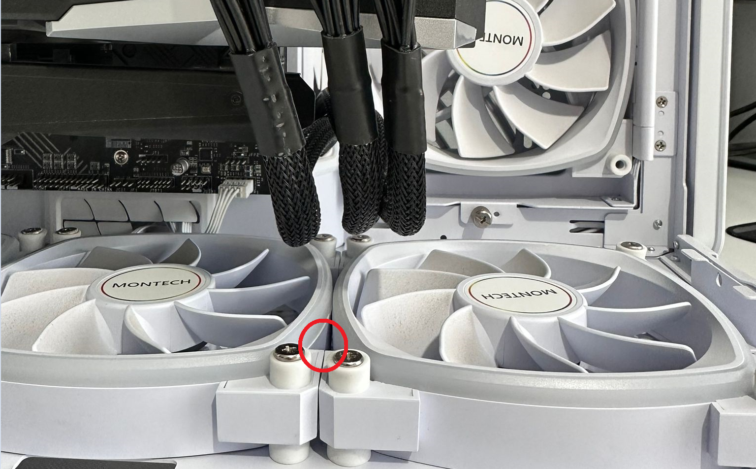

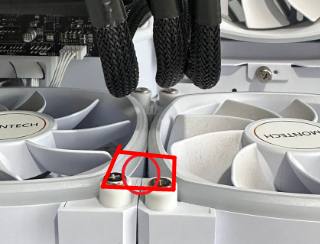

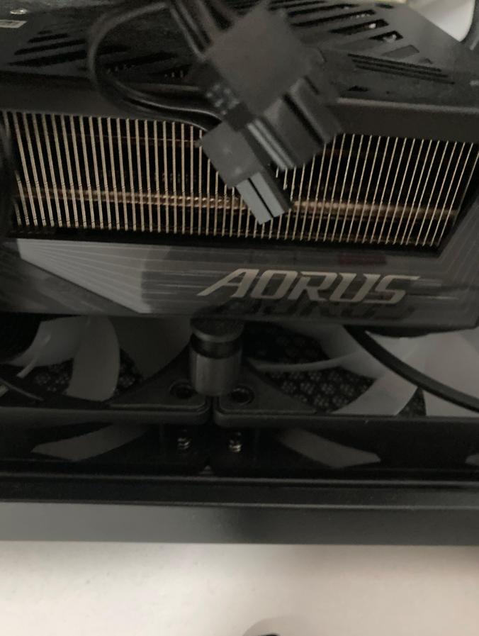

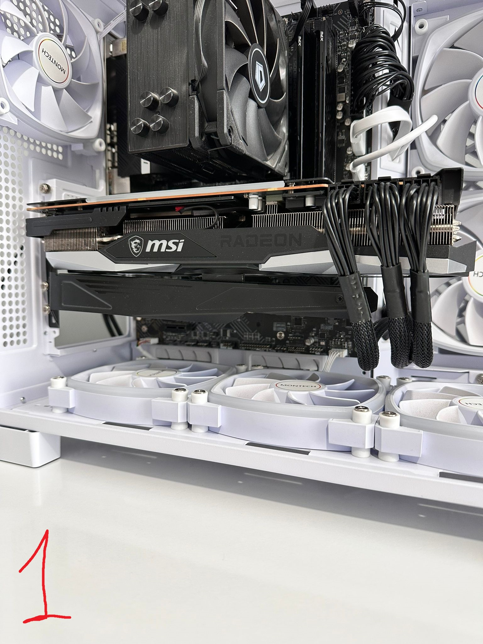

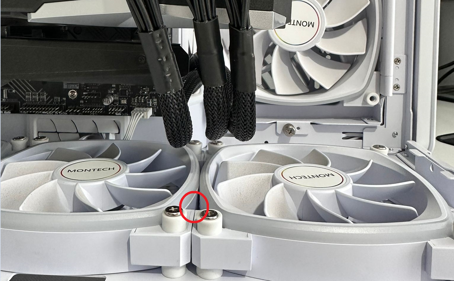

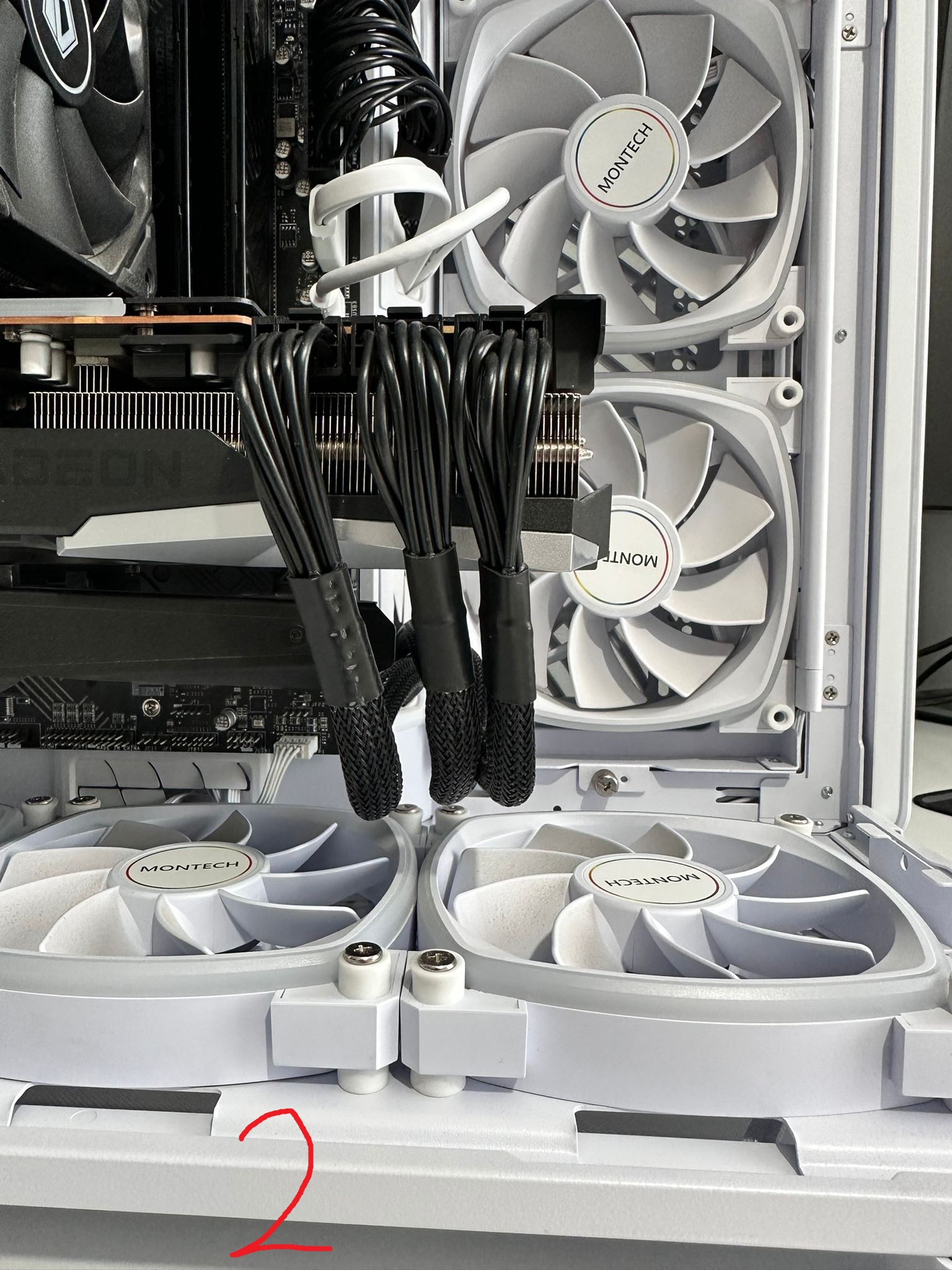

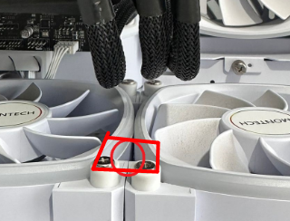

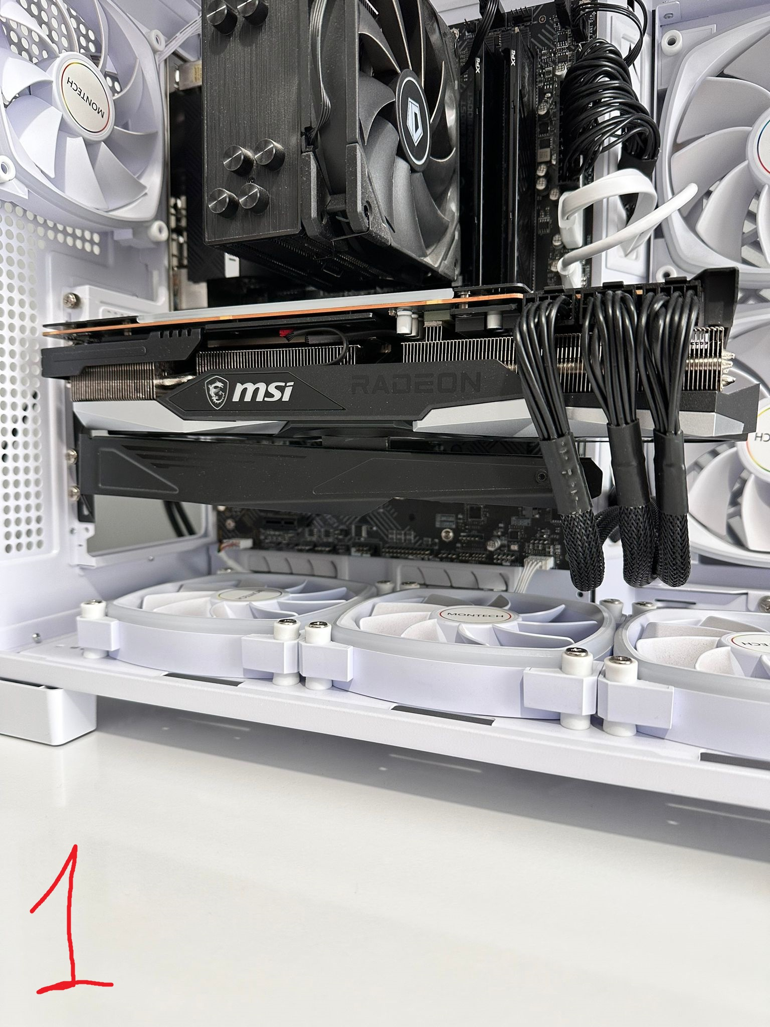

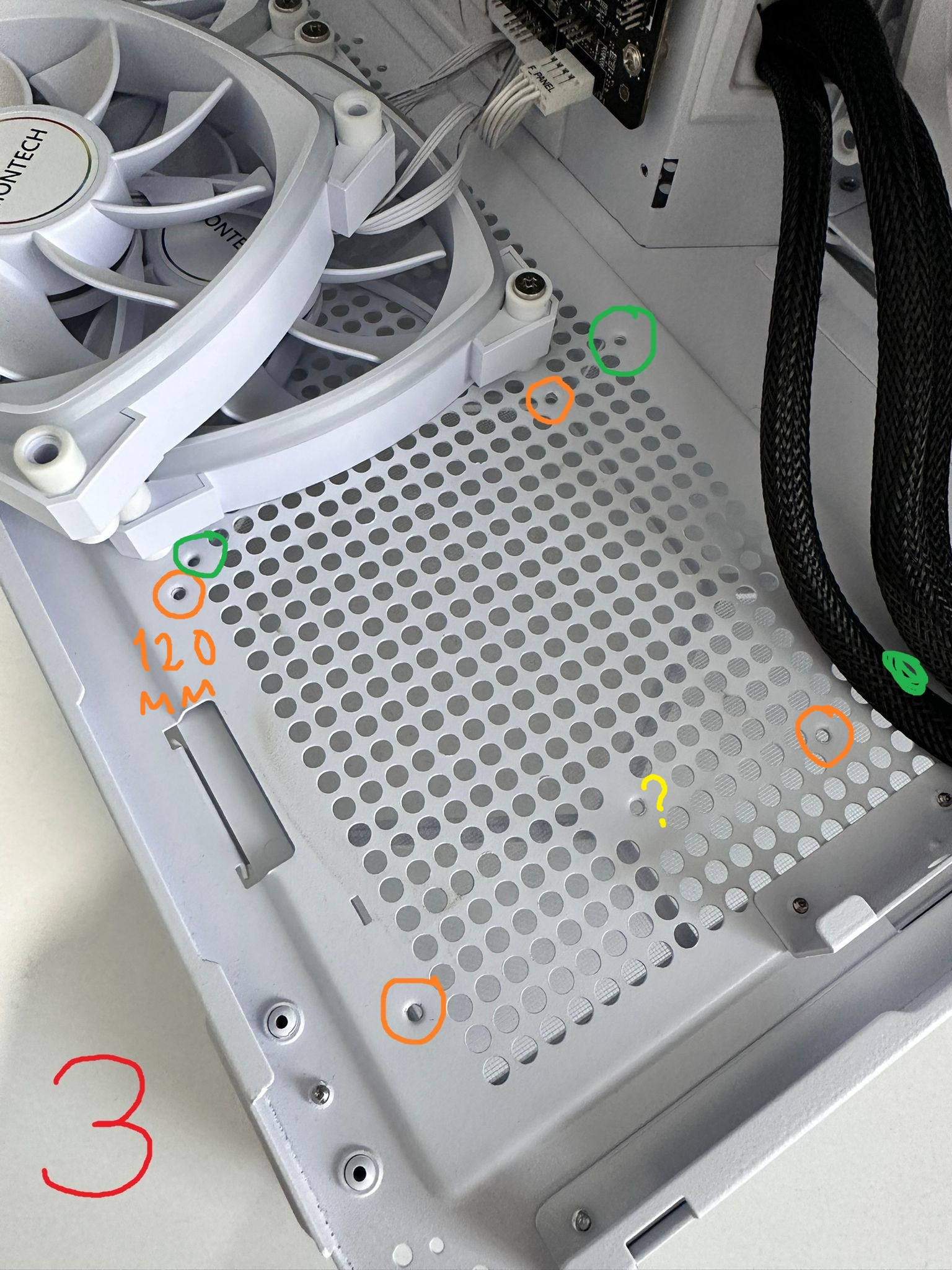

1 numaralı resimde gördüğünüz ekran kartı ile gelen ve ona paralel takılan destek var ama pek işe yaramıyor ve yer kaplıyor. Onun yerine dikey çubuk şeklinde aparat takmak istiyorum ancak 2 numaralı resme bakarsanız ekran kartının altına fanlar denk geliyor ve fanların aralarında da boşluk yok. 3 numaralı resimde de fanın birini söktüm belki sağa sola kaydırıp farklı bir yere montaj yapabilirim diye. Ama sadece 140 mm için olduğunu düşündüğüm yeşille işaretlediğim delikler var. Fanı sökmek istemiyorum açıkçası. Tavsiyeniz nedir?

Fan konusunda da 140'lık deliklere takmak için 120 adaptörleri var ama fanın çerçevesinin üstüne de koysan çok sıkıntı yaratmaz.

Nasıl bir ölçüden bahsediyorsunuz? Kast ettiğim şey aşağıdaki resimdeki gibi ancak tabanda nereye oturtacağım bilemedim.
İşaretlediğim aralığa denk gelecek şekilde bir aparat bakayım o zaman.

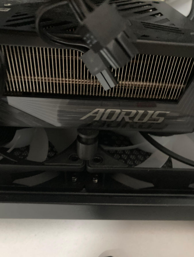

Muhtemelen hepsi pla ile yapıyordur. Bende şu an renkli baskıdan dolayı pla var ama @Hamza Ensar Sağlam hocam da abs veya petg olmalıydı kendisi basıp gönderim sağlayabilir. Tavsiyem bir model beğenip Nippon hocama atın ve şuranın ölçüsünü kare olacak şekilde alın ona uygun tabanı değiştirip baskı alabilir. https://makerworld.com/tr/search/models?keyword=gpu+support
Muhtemelen hepsi pla ile yapıyordur. Bende şu an renkli baskıdan dolayı pla var ama @Hamza Ensar Sağlam hocam da abs veya petg olmalıydı kendisi basıp gönderim sağlayabilir. Tavsiyem bir model beğenip hocama atın ve şuranın ölçüsünü kare olacak şekilde alın ona uygun tabanı değiştirip baskı alabilir. https://makerworld.com/tr/search/models?keyword=gpu+support
Eki Görüntüle 206166
İki filamentten de kalmadı bende ama PLA bu senaryoda uygun olur hocam.
