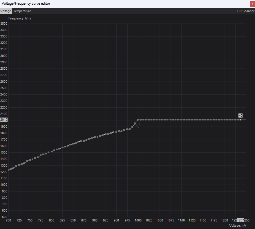

Sanırım yanlış yaptım. Voltaj stok 1.08 en tepe. Max boost frekans 1950MHz. Tabii bu değerleri FurMark göremiyorum, oyunlarda bazen görüyorum. FurMark'da max frekans ve voltaj farklı oluyor. Ben yanlış yaptım herhalde çünkü Frekans 2150MHz oldu çekirdek ve voltaj yine max 1.08. Yalnız Valorant çökmedi 1v ile nasıl yapacağım ? Direkt +200MHz vermeden oluyor. 1v hedef alıyorum ve o kısımda ki frekans değeri 1890MHz. +200 şeklinde tüm eğri artıyor dolasıyla bu eğriden sonra, herhalde ben yanlış yapıyorum.
Mesela bu tablo nasıl ? Max Boost 2010MHz. 1v hedef aldım ve o değer frekans 1890MHz gibi bir şey. Yani amaç en iyi voltajı bulup max frekans çıkmak mı ? Full baskı uygulayarak baz alınarak...?

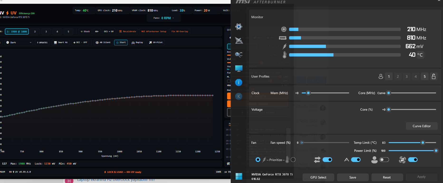

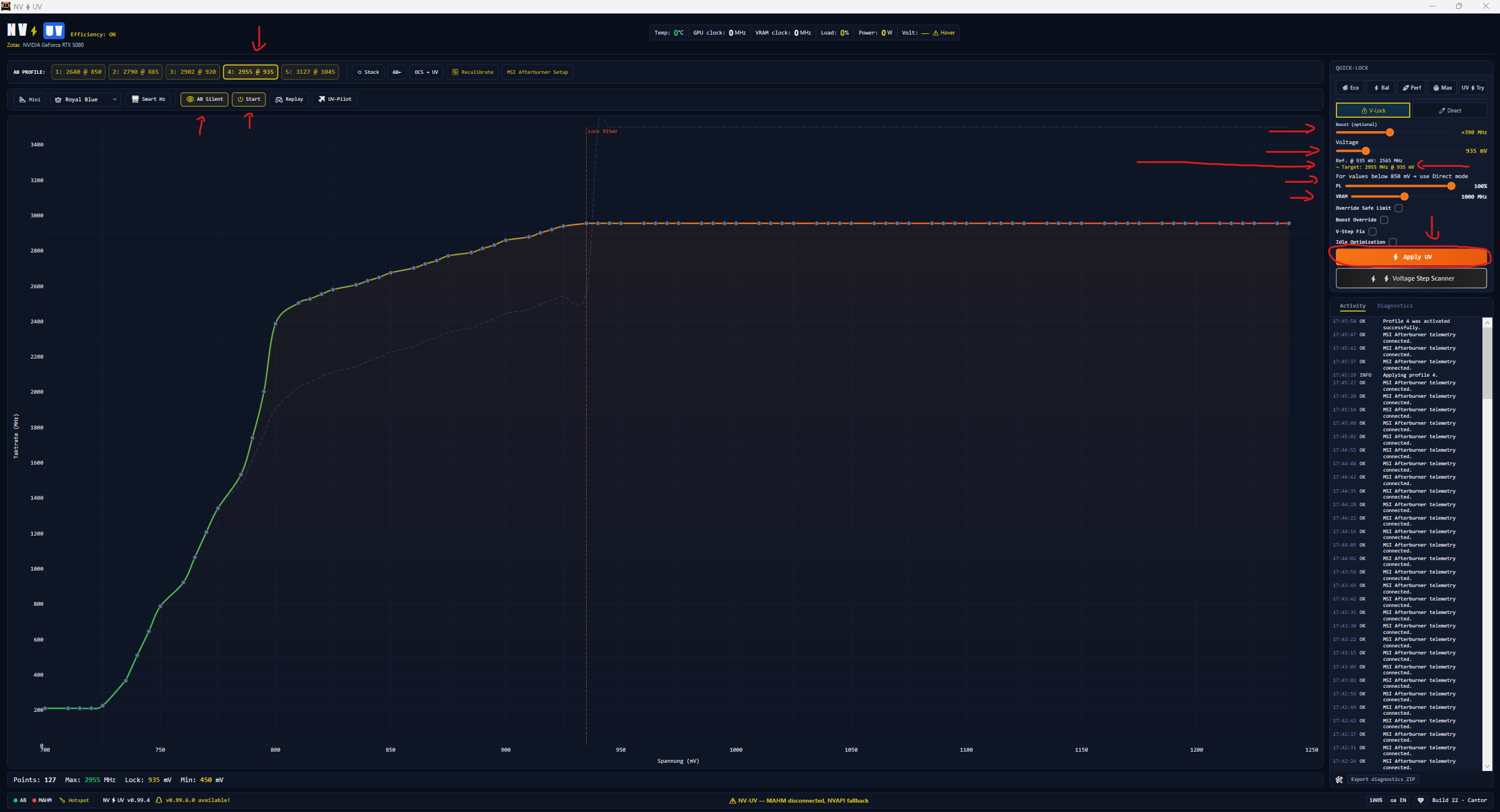

Sağda sarı renkli target yazan yer işte voltaj ve Boost frekansını artırdığında ne olacağını yazan yer. VRAM ve PL zaten ortada, apply basınca sol yukarıdaki 5 profilden birine kaydetmen için yanıp sönüyor üstüne tıklıyorsun. AB silent, MSI AB'yi gizli tutuyor arka planda, start ise Windows her açıldığında kendisi oto UV basıyor. Xbar ve SYS için Mvolt'u ben ayrıca açıp sadece xbar ve SYS değiştiriyorum. Mvolt'un arayüzü biraz tırt, NV-UV gibi yapsınlar mvolt'a öyle geçerim.

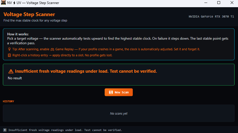

Voltage Step Scanner yaptığım zaman default Boost Frekans hata veriyor.
Başlangıç noktasından son noktaya kadar eğriyi sen kendin manuel mi yaptın ? Yoksa Voltage Step Scanner mi yapıyor. Program İngilizce bilmediğim için karışık geldi ama sanırım kısa sürede kavrarım. Thank you. Sadece şu eğriyi manuel mi yoksa scan ederek mi yaptın bu kısmını yazarsan sevinirim.
Voltage step scanner ile hiç uğraşma.
Sen sadece voltajı ve frekansı giriyorsun apply yapınca eğriyi program kendisi otomatik ayarlıyor. Sonrası furmark ve oyun testleri.

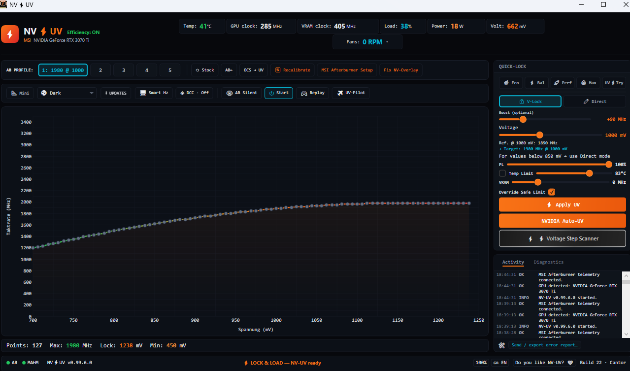

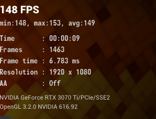

Valla o şekilde yaptım uyguladı, yalnız sonuç çok kötü oldu. Mesela default 174FPS AVG alırken bu uygulamada dediğin şekilde 1v örnek yaptığım zaman işlemi yapıyor, MSI Afterburner açıyor kapatıyor sonra tamamlandı uyarısı veriyor şu şekilde sonuçlanıyor sonra. Fakat FurMark 2.0 test FPS 155 FPS AVG oluyor. Nasıl yanlış yapabilirim eksik olan bir şey var gibi yapmadığım herhalde.
MSI Afterburner ile eğri mesela 1v hedef alıyorum o frekans üzerindende +100MHz yukarı çekiyorum. Dolasıyla 1v ile FurMark ve oyunlarda dahil aynı FPS alıyorum yine. En azından default Voltaja göre daha düşük oluyor. Fakat bu NV-UV ben eksik bir şey yaptım herhalde 1v hedef + frekans yapınca 155FPS AVG FurMark
Yanlış olan nedir ben de ? Sağ tarafta 1v + Frekans 90MHz ekliyor. Tıpkı benim MSI Afterburner ile manuel yaptığım gibi. Apyle UV diyorum yapıyor ayarları ama aşağıda ki FurMark sonucuna bak. Süre kısa evet ama daha yukarı çıkmıyor zaten..
Oh tamam sonunda başardım @Yakuza
Zaten o sağ kısımda örnekler varmış. Ben Frekans + kısmını 100 üzeri çıkmıyordum. Şimdi +240 yaparak max frekans değerinide 1950MHz yaptım. FurMark FPS 4-5 arttı ama aynı zamanda max Frekans değerim default değer için 1770-1800MHz arası değişirken şimdi 1850-1900MHz arası değişiyor. Şimdi anladım mantığını. Teşekkür ederim yardımcı olduğun için.

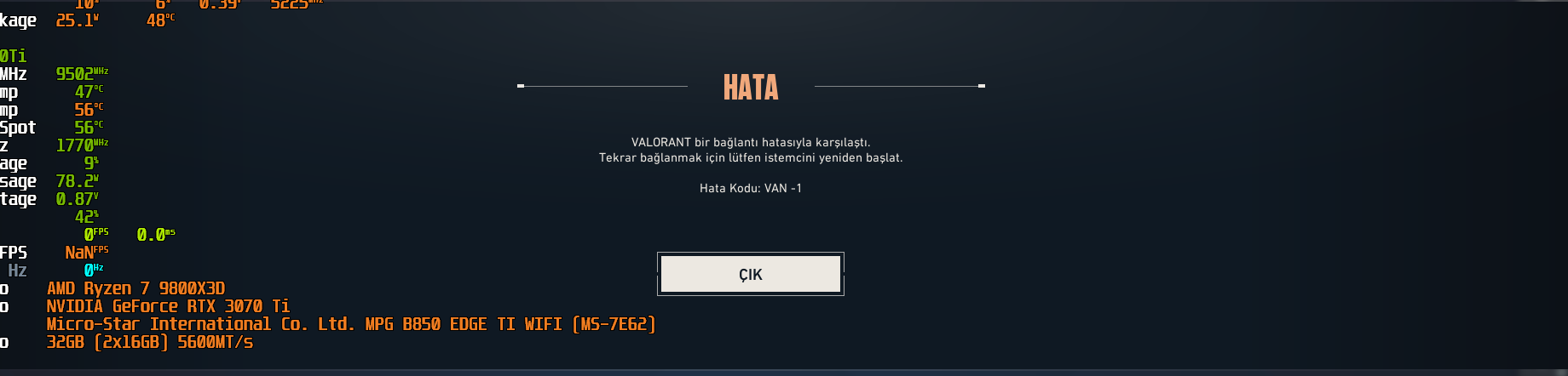

Sana neden bu hatayı verdiğini açıklıcam. Bu olay cidden iyi bir şeymiş bunu anladım çünkü Valorant oyununda GPU Watt değeri full grafik ayarlarında ortalama AVG güç tüketimi 250w idi, ama bu ayardan sonra 130w şeklinde davranış gösterdi, smooth olma durumu biraz daha arttı, tepkisel olarak hissedilebilirdi. Yalnız bir senkronize bozukluğu vardı oda belli nedeni; Vanguard'ın gazabına uğradık. O yüzden benim alanımda bu yöntem gerçekten başarılı olsada malesef UV+Frekans olayından uzak durmam gerekiyor Yalnız öğrendiğim iyi oldu. En azından bilgi ve pratik deneyim sahibi oldum. İyi akşamlar.
