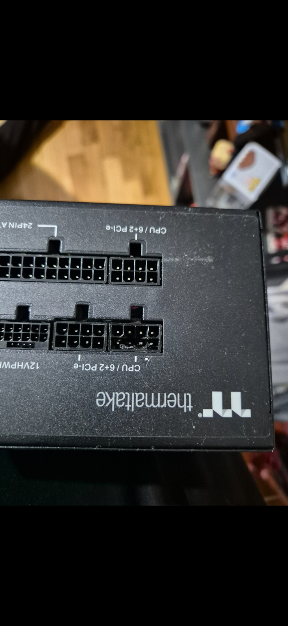

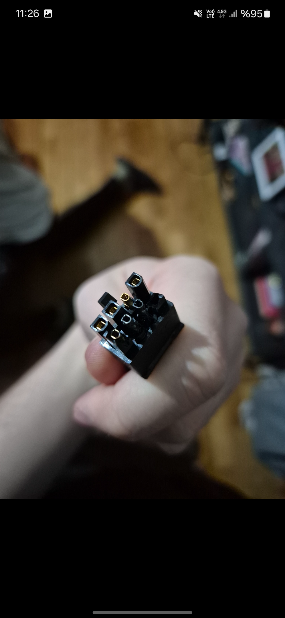

Merhaba dostlar, 3 gündür yaşadığım bir problemden bahsetmek ve yardım almak için yazıyorum. Çift monitörlü bilgisayarımda durduk yere birden ikinci monitörüm kendiliğinden görüntü vermedi. Birinci monitörde bir süre siyah ekranda kaldı ve bende yeniden başlatmak zorunda kaldım. Bilgisayarımı tekrar açtığımda aygıt yöneticisinde ekran kartımın aktif olmadığını gördüm. Tekrar aktif ettim ve her şey tekrar düzeldi. Fakat 10, 15 dakika sonra tekrardan aynı şey oldu. Bende DDU ile sürücüyü silip tekrardan kurdum ama yine bir işe yaramadı. Ardından format atmayı denedim ama aynı sorunla tekrar karşılaştım. 2.gün sebebini ararken birden kasadan bir koku gelmeye başladı. Bilgisayara hala görüntü geliyordu fakat sorun sürekli devam ediyordu. Bilgisayarın tüm parçalarını söküp kontrol ederken bir ucu ekran kartına diğer ucu güç kaynağına bağlı olan PCI-e 8 pin (6+2) kablosundan bir tanesi güç kaynağının yuvasından çıkmadı. Biraz güç uygulayarak çıkarttığımda kablonun ucunun orada erimiş olduğunu gördüm fakat ekran kartının girişlerinde veya kablonun o ucunda herhangi bir sıkıntı yok. Şimdi yeni PSU almayı planlıyorum fakat ekran kartı tekrar sorun çıkarır mı veya hangi PSU'yu almalıyım bilmiyorum. Araştırdığım PSU Corsair 1000W RM1000X. Konu hakkında bazı fotoğrafları yükledim yardımcı olabilirseniz çok sevinirim.

Bu PSUda bu sorunu yaşamana şaşırdım açıkcası geçmiş olsun. Ekran kartlık bir problem olduğunu düşünmüyorum. Güç sağladığın altyapıda bir problem olabilir. Yeni bir PSUdan sonra bir de UPS kullanmanı öneririm.

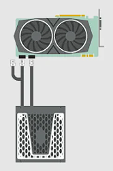

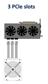

Hocam ekran kartınızı psudan tek kablo ile mi bağladınız?

psu yu garanti ye ver süresi varsa ücretsiz değişim falan isteyin
Sorunu PSU almak çözer, yeterli mi diyorsun?
PSU almak çözer demiyorum. Kullandığın altyapı, eğer sorun sadece PSU'da değil ise alacağın yeni PSU yıda bozabilir. Bu yüzden en azından araya bir UPS koyarak akımı dengelersen önüne geçmiş olursun. Sadece PSU girişinin yanmasıyla kurtarmışsın bu sefer tekrarında tüm sistemin çöp olabilir. Öneri olarak APC UPS

Hayır 3 adet fakat sadece 1 tanesi yandı.
Nasıl yaptığını bilmiyorum lakin, 3 kabloyu doğru şekilde bağladıysan soketin yanmaması lazımdı.
Aynı sorunu yaşayacaksam aynı PSU ile devam etmek mantıklı mı bilemiyorum.
Donanımsal olarak PSU yeterli, bu kısım kullanıcı hatasına girmesi muhtemel.
Doğru bağladığıma eminim hem ekran kartına hemde PSU'ya. Neden bir tanesi yandı bende anlamış değilim.
