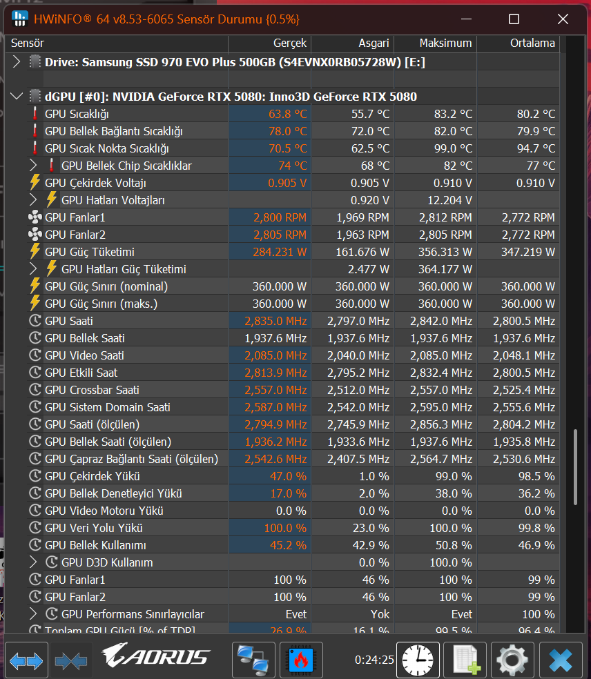

Detaylı bir rehber olmayacak ancak kullandığınız ekran kartı modeline göre değişse de burada yazılacak olanlar genel olarak bütün GPU'lar için geçerlidir. Yalnızca; maksimum sıcaklıklar NVIDIA ve AMD özelinde değişebilir. Bunları yapay zekaya sorarak ya da Google üzerinden rahatlıkla bulabilirsiniz. 23 dakika kadar sürekli 345-350W güçte, yaz sıcağında ve klimasız odadaki değerlerdir. Ekran kartı INNO3D RTX 5080 X3 modelidir. Bu model olabilecek en kötü soğutmaya sahip modeldir; 2 slot ve Vapor chamber bulunmuyor.
23 dakikalık HWiNFO değerleri;

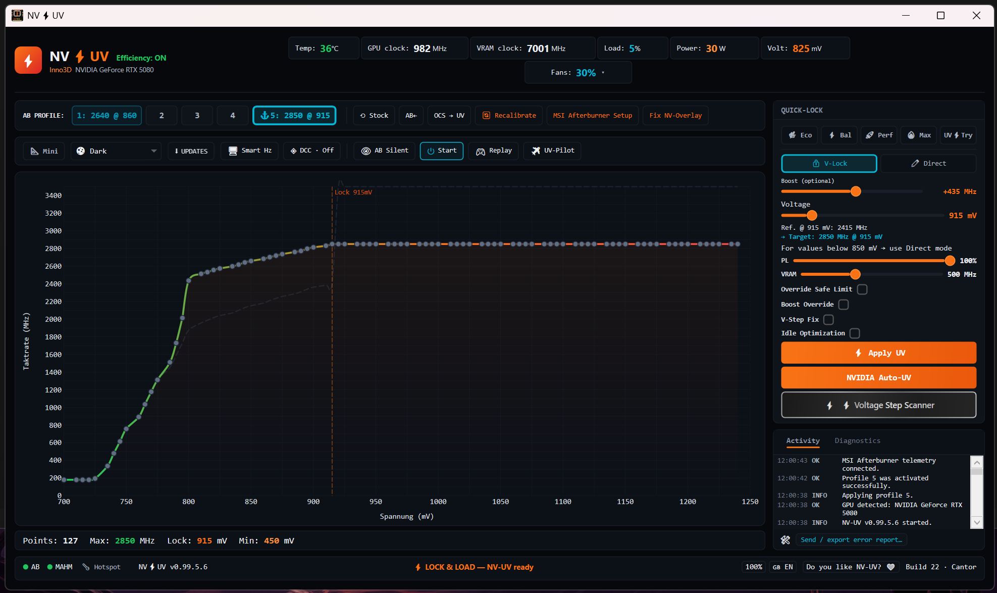

Ayrıca şu şekilde bir UV (+400 XBAR ve SYS Clock OC de mevcut) olmasına rağmen 356, 313W güç çekmiş;
  • GPU: 80.2°C
  • Hotspot: 94.7°C
  • VRAM: 79.9°C
  • GPU güç: 347.2 W
  • GPU yükü: %98.5
  • Core clock: 2800.5 MHz
  • Effective clock: 2804.2 MHz
  • Fan: ortalama %99 / ~2772 RPM
  • Seans: 24:25
Maksimumlar;
  • GPU 83.2°C
  • Hotspot 99.0°C
  • VRAM 82°C
  • Güç 356.3 W
Buradaki 14.5°C ortalama hotspot Delta'sı hâlâ iyi. Eğer macun/temas kötü olsaydı, GPU 80°C iken Hotspot'un çok daha fazla kopmasını beklerdik.
NVIDIA RTX 5080 için resmi olarak maksimum GPU sıcaklığını 88°C veriyor; bu “GPU Temperature” sensörü için. Burada ise ortalama 80.2°C, maksimumun 83.2°C. Yani bu sınırın net altındayız.
Hotspot tarafında NVIDIA 5080 sayfasında ayrı resmi hotspot limiti yayınlamıyor. İnternette genel GeForce kartları için ~110°C hotspot kritik sınırı sık referans veriliyor ama bunu RTX 5080'e özel resmi NVIDIA değeri diye sunamam.
Burada beni pump-out düşündürecek tablo daha çok şu olurdu:
  • GPU AVG 80°C civarı
  • Hotspot AVG 100–105°C+
  • Delta 20°C ve üzeri
  • Aynı güçte zamanla gittikçe açılan Delta
Sende şu an 14.5°C ortalama Delta var. Bu nedenle termal macun tarafı şu görüntüde kötü görünmüyor.
Kısacası: 343–347 W sürekli yük bu kartı fiziksel olarak zorluyor; 80°C GPU / 95°C hotspot / %100 fan bu soğutucu boyutunda anlaşılır. Sorun daha çok küçük heatsink kapasitesi, macun değil.

Ayrıca normal şartlarda hiçbir oyunda 300-320W civarını geçmiyor UV ile. Buradaki değerleri bu forumdaki değerleri sizlerle paylaşmak için ekstradan zorlayarak yaptım.

Hotspot 95'e fırlar fırlamaz zınk diye FPS kestiğini gözlerimle gördüm. @ShadowLegion'da kısma olmamış mesela, ben bu sebep ile FurMark'ta bile kesinlikle kısma olmayacak kafasında profil ayarladım ve profil gayet de kral kartlar ile aynı frekansta/sıcaklıklarda çalışıyor.

Pedlerin ömrü bitmeden kartın ömrü bitiyor zaten. Yanlış anlaşılmasın, geliri çok az olan öğrenci olan, liseli ve üniversiteli arkadaşlar 5 yıl kullanabilir ancak ben zaten 6080 ya da sonraki nesil AMD beklentimi karşılarsa çekeceğim. Aldığınız fiyat önemli. Ben bu kartı 59.000 TL'ye peşin 10 taksit aldım. FurMark 1080P'de 393 FPS average veriyor. Neredeyse 4090 performansı ve bu UV ile 0.915-0.910 mV civarında. Ayrıca pedlerin ömrü bitse ne olacak ki? Artık thermal putty denen olay var ve verilecek para ekran kartının değeri yanında 1.000-2.000 TL maksimumda. Pedlerin kalınlığı dahi önemsiz. Ben daha kartın garantisi bitmeden fabrikasyon macun kötü geldi, garantiyi bozup macun değiştirdim mesela. El yatkınlığı varsa sorun yok, el yatkınlığı yoksa da çoğu şehirde bu işi düzgün yapan insanlar var.

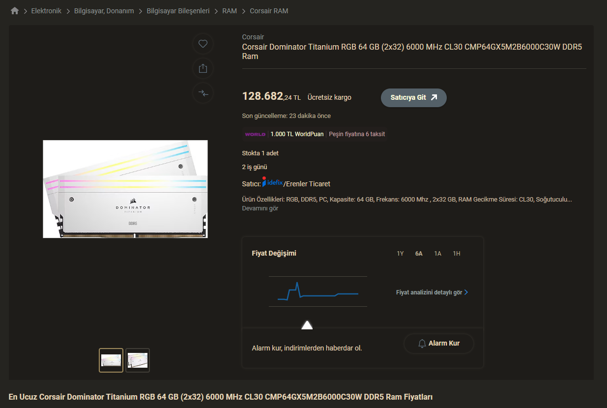

@CRT_User
Şuna bak: Bu fiyata MSI Gaming Trio 5090 Satılıyordu. Tebilon'dan 19.400'liraya aldım olmuş 128bin bu ne saçmalık?
O fiyatlara RTX 5090 almadığıma mı yanayım, RAM'lerin bu denli yükselmesine mi yanayım, çözemedim. RAM ve SSD'ler sudan ucuzdu, ben de OC yaptığım için belleği yüksek tuttum, iyi ki de tutmuşum.
