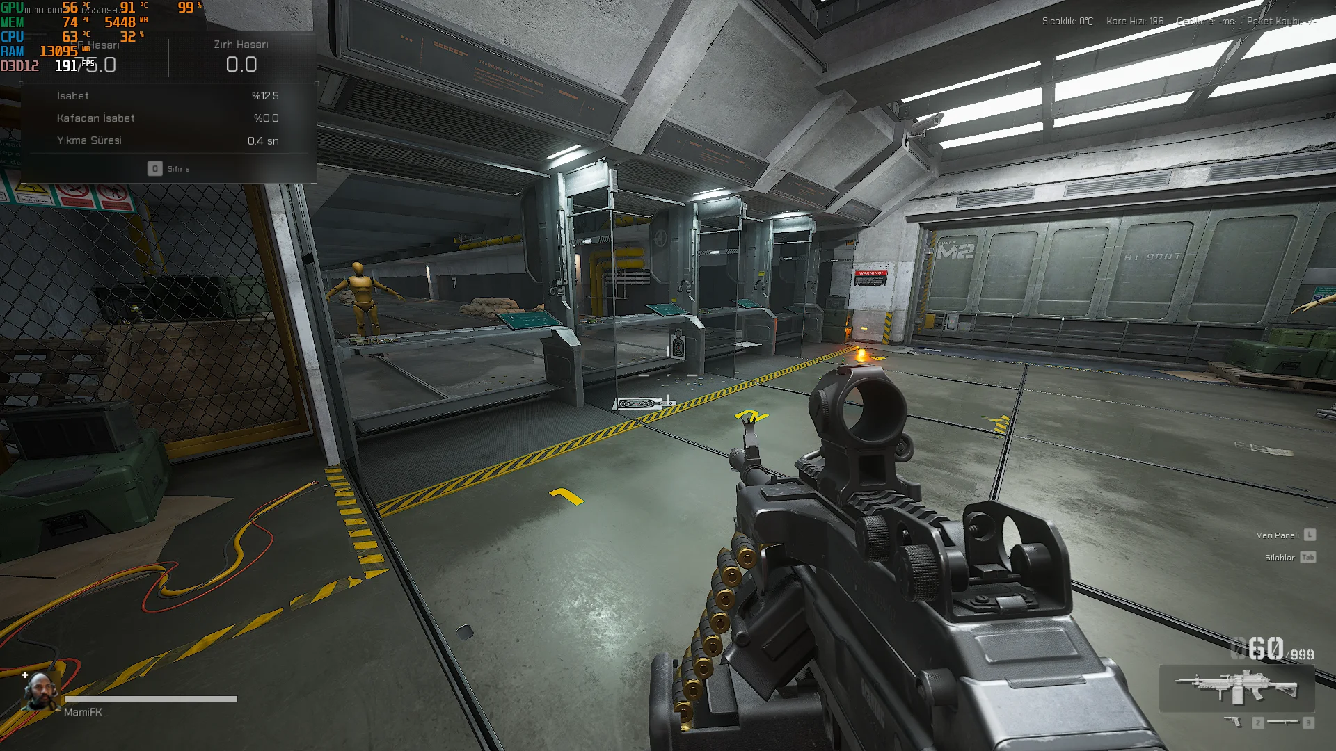

Ekran kartının 2 tane derecesi var MSI Afterburner'da. Bir tanesi 50 derece, diğeri 90 derece gösteriyor. Değerler normal mi?
Solda "Ekran kartı sıcaklığı" (Edge) sağda "Ekran kartı bağlantı sıcaklığı" (junction).
Sıcaklıklar normal. HWMONITOR indirip oradan kontrol edebilirsiniz.

Yüksek 85 derece ve sonrası sıkıntı. Performansı düşürür,karta zamanda zarar verir.Temizlik ve termal macun zamanı gelmiş.
Pardon 91 derece hotspotmuş. 115 dereceye kadar yolu var. Isı değerlerin iyi ama ısı farkı fazla. Termal macun istiyor olabilir ama sıkıntı yok.
Artı -2 Eksi
GPU'larda junction, yani bağlantı sıcaklığı, çip üzerindeki en sıcak noktadır, GPU sıcaklığı farklıdır.
AMD bunu 110 derece normal olarak belirtmiştir. Eski bir konudur.
Bu arkadaşın sıcaklıkları da gayet normaldir bakım vs. gerektirmez. junction sıcaklığının üzerine çıkılması durumunda ise kart frekans ve gücü düşürerek bu sıcaklığı düşürür.
Oyunda 56 derece çalışan kart için termal bakım önerisi vakit kaybıdır.
AMD kartlarda genelde Hotspot yüksek oluyor. 91 derece bi tık sıcak ancak core sıcaklığı normal.
Ancak bu değer peak mı yoksa genel olarak mu bu dolaylarda ona göre durum daha pozitif oluyor. Kartın modelini tam bilmeden yorum yapmam biraz sakat.
Sanki farklı bir şey dedim.
