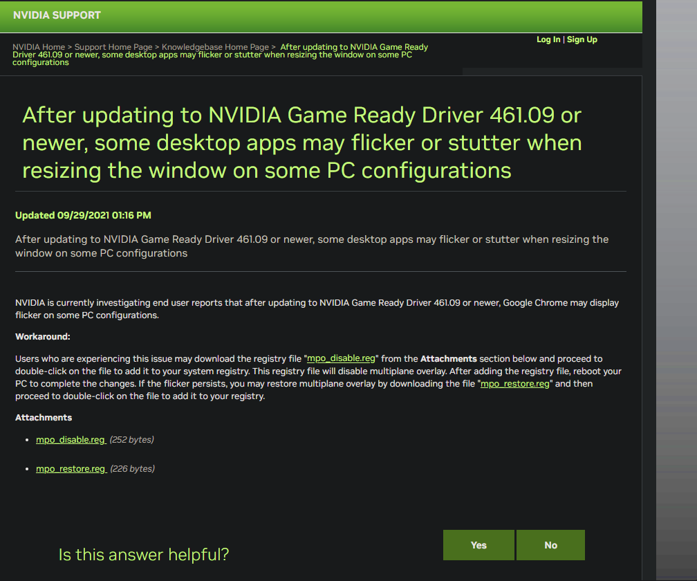

Sorun çözüldü, multiplane overlay yüzünden oluyormuş. Kayıt defteri ile devre dışı bırakınca daha fazla yaşamamaya başladım.

NVIDIA'nın kendi verdiği çözümü uyguladım. Bir süre kullanıp bu konuya geri dönüş yapacağım. Herkese teşekkür ederim.
@Ethem Efe, çözülmesine sevindim. Bu MPO çok saçma sorunlara neden olabiliyor. RX 6600 kullanıyorken MPO açıkken imleç beyaz alanlarda görünmez oluyordu, şu an RTX 3060 Ti kullanıyorum ve bunda da MPO açıkken videolarda, yazılarda vs. kırmızı noktalar çıkmasına neden oluyor.
