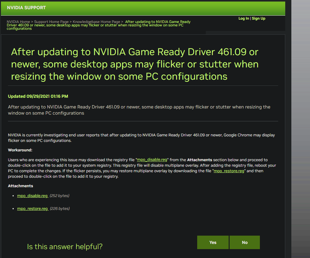

Sorun çözüldü, multiplane overlay yüzünden oluyormuş. Kayıt defteri ile devre dışı bırakınca daha fazla yaşamamaya başladım.

Teknik bilgim yok ama kayıt defterinden bir değişiklikle düzelebildiğini söyleyenler var.
Dediğiniz şeyi buldum sanırım. Deniyorum şimdi.
