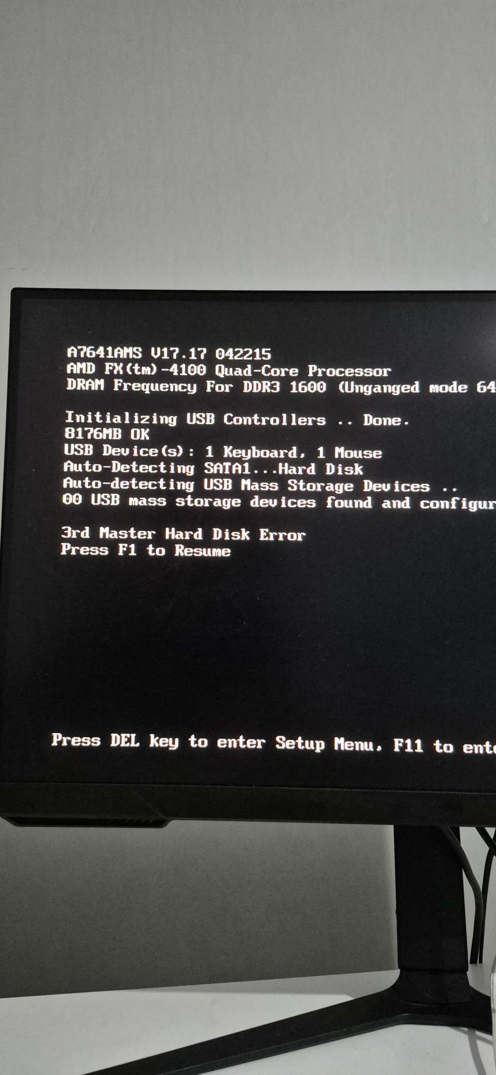

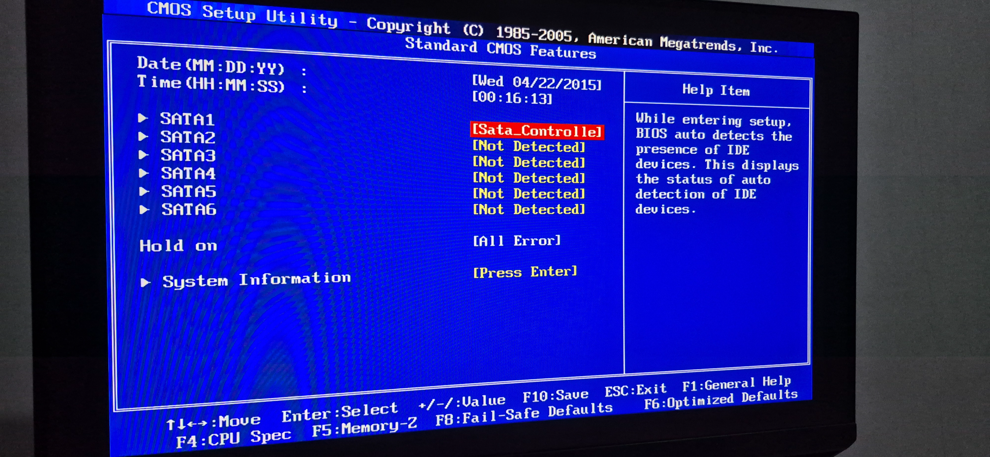

Gün içerisindeki 2. elektrik kesintisinden sonra BIOS dahil SATA SSD'mi görmüyordu, sadece hard disk gözüküyordu. Sonra uzay montajla kurduğum UEFI olmayan anakartta taktığımda SATA 1. bir girişinde farklı bir adla gözüküyordu ve "3rd Master hard disk error" hatası veriyordu. Ayrıca Windows SSD'de yüklüydü ama elektrik gitmeden önce oynadığım oyun hard diskteydi.
Kod:
A7641AMS V17.17 042215
AMD FX (tm) -4100 Quad-Core Processor
DRAM Frequency For DDR3 1600 (Unganged mode 64
Initializing USB Controllers .. Done.
8176MB OK
USB Device (s) : 1 Keyboard, 1 Mouse
Auto-Detecting SATA1 ... Hard Disk
Auto-detecting USB Mass Storage Devices ..
00 USB mass storage devices found and configured
3rd Master Hard Disk Error
Press F1 to Resume

@Trickester, hocam size bir iyi, bir kötü haberim var. İyi olan şey, artık bir sata controller'iniz var. Kötü olan ise o sizin SSD'niz. Gitmiş gibi, geçmiş olsun.
Bu hata "Sata Controller" olarak gözüken disk için çıktı, değil mi? Sistemdeki S.M.A.R.T da belli etmiş zaten. Tekrar geçmiş olsun.
