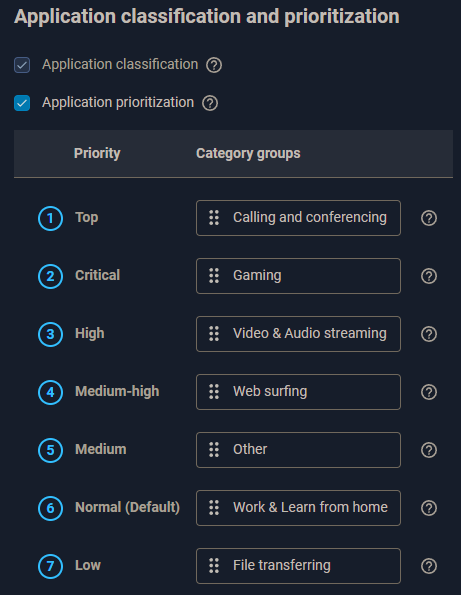

Modem arayuzunu Turkce kullanmadigim icin Ingilizce sekilde soyleyecegim, siz bulursunuz umarim. Component options kismindan ''Traffic classification engine'' bilesenini kurun. Bu bileseni kurunca yaziliminiz guncel degilse guncellenecek, o da aradan cikiyor.
Ardindan soldan IntelliQoS kategorisine gelin. Buradan ''Application classification'' ve ''Application prioritization'' tiklerini secin. Ardindan alttaki kategorili kisimda, hangi kategorideki paketlerin aginizda oncelikli olmasini istiyorsaniz ona uygun yerlere surukleyin. Ardindan alttan save deyin.

SQM'e uygun degerlerimi nasil buldum derseniz de, once SQM kapali Speedtest yapiyorum. Ardindan burada aldigim degerlere gore 1 Mbps adimlarla kismaya basliyorum. Her adimda bufferbloat testini tekrarliyorum. Ideal kivama (VDSL icin A bile kafi) gelince duruyorum. Siz de boyle yapabilirsiniz modemi alirsaniz.
