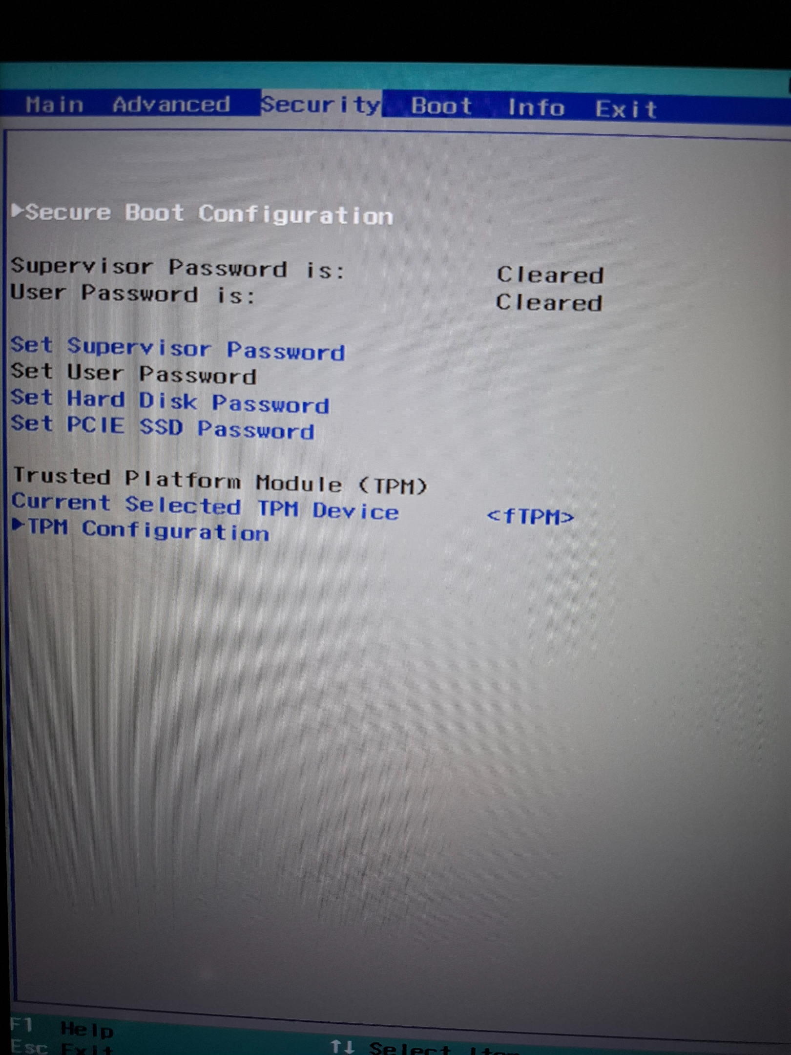

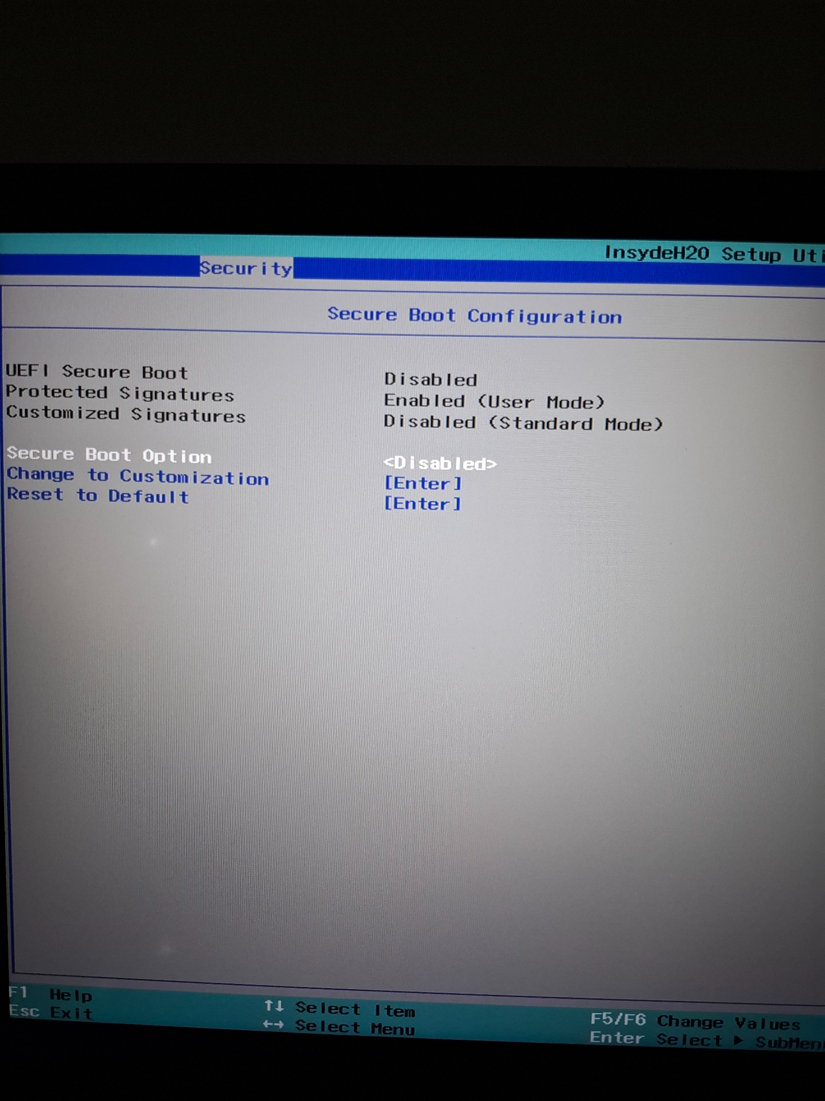

Hocam selamlar, benim kullandığım laptopta BIOS çok kısıtlı. Yani Clear All Secure Boot Keys ya da Reset to Setup Mod gibisinden seçenekler yok, Secure Boot'u aktif etme ihtimalim yok mu? Çünkü bu ayarı yapamadığım için yeni anahtar oluşturamıyorum.
Fotoğraf atabilir misiniz Secure Boot ayarlarının?
