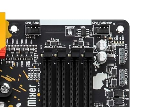

Anakartımın CPU fan soketlerini sizi uğraştırmamak adına aşağıda paylaşıyorum:
  • Anakart: ASRock B650M LiveMixer
  • İşlemci: Ryzen 5 7600X

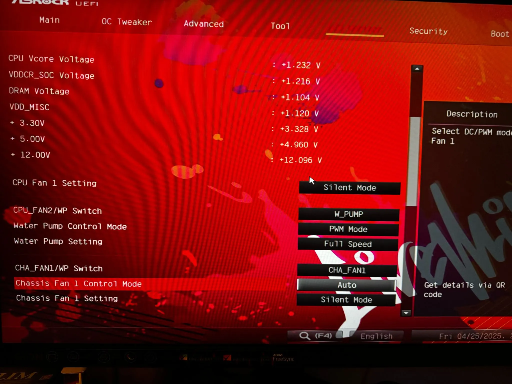

Hocam pompanın rpm ini 3. parti uygulamalarla sağlıklı tespit edemiyorum ancak cpufan_2 modunu görseldeki şekilde kullanıyorum.
OCCT videosunda cpu1 ve cpu2 olarak rpmler gözüküyor gördüğüm kadarıyla bu işinizi görür mü acaba.
