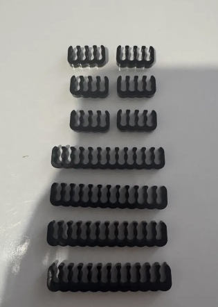

Kablo düzenleyici almıştım bugün geldi fakat bu psunun kabloları ile uyumsuz. Kabloları ince demiştim. İnce olduğu için 24 pin kablo uçlarının kimisini 3lü çekmişler.
Bu kablo düzenleme aparatı kanalları 2li. Ek olarak satılan uzatma kablolarından almak lazım.
Alttaki uzatma kablolarıdan almak lazım.
