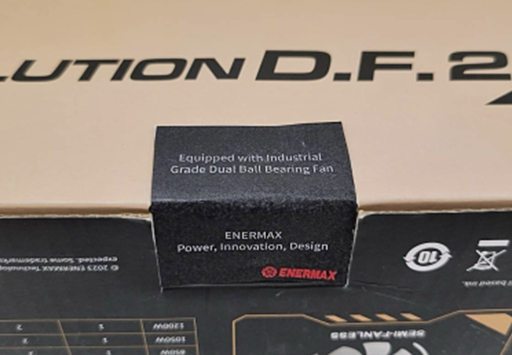

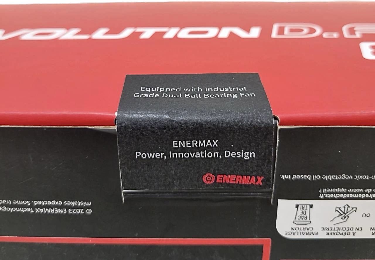

D.F.X serilerinde kutuda gördüğünüz "Equipped with Industrial Grade Dual-Ball Bearing Fan ve ENERMAX, Power, Innovation, Design" yazan etiket bulunuyorsa, elinizdeki ünite muhtemelen yeni serilerdendir.
D.F.2 serisi içinde aynı durum geçerli. "Equipped with Industrial Grade Dual-Ball Bearing Fan ve ENERMAX, Power, Innovation, Design" yazan etiket bulunıyorsa, elinizdeki ünite muhtemelen yeni serilerdendir.

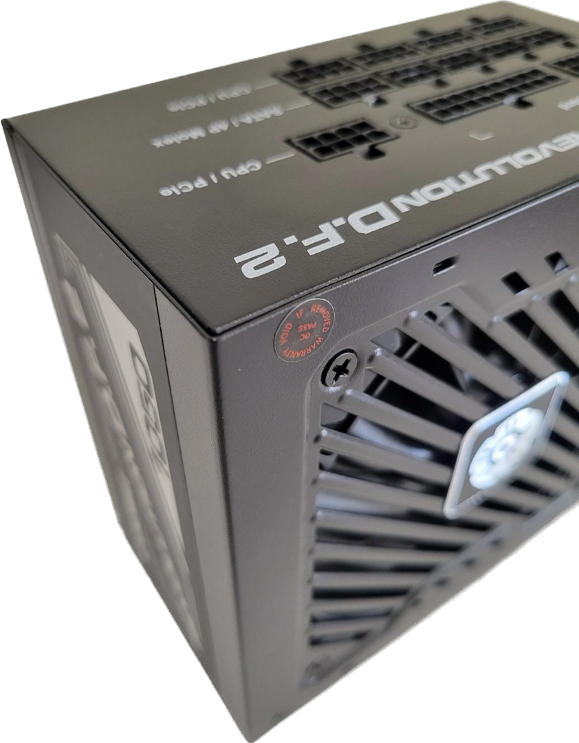

Güç kaynağındaki fan kısmının üzerinde OC PASS şeklinde bir etiket bulunur. O etiketin rengine göre eski mi yeni mi olduğunu anlayabilirsiniz.
Elinizdeki OC PASS etiketi yukarıdaki gibi kırmızı renkteyse elinizdeki seri çok yüksek olasılıkla yeni seridendir.
Evet mümkün.
Bu gri etiket oluyor ve eski ünitelerde bulunuyor.
