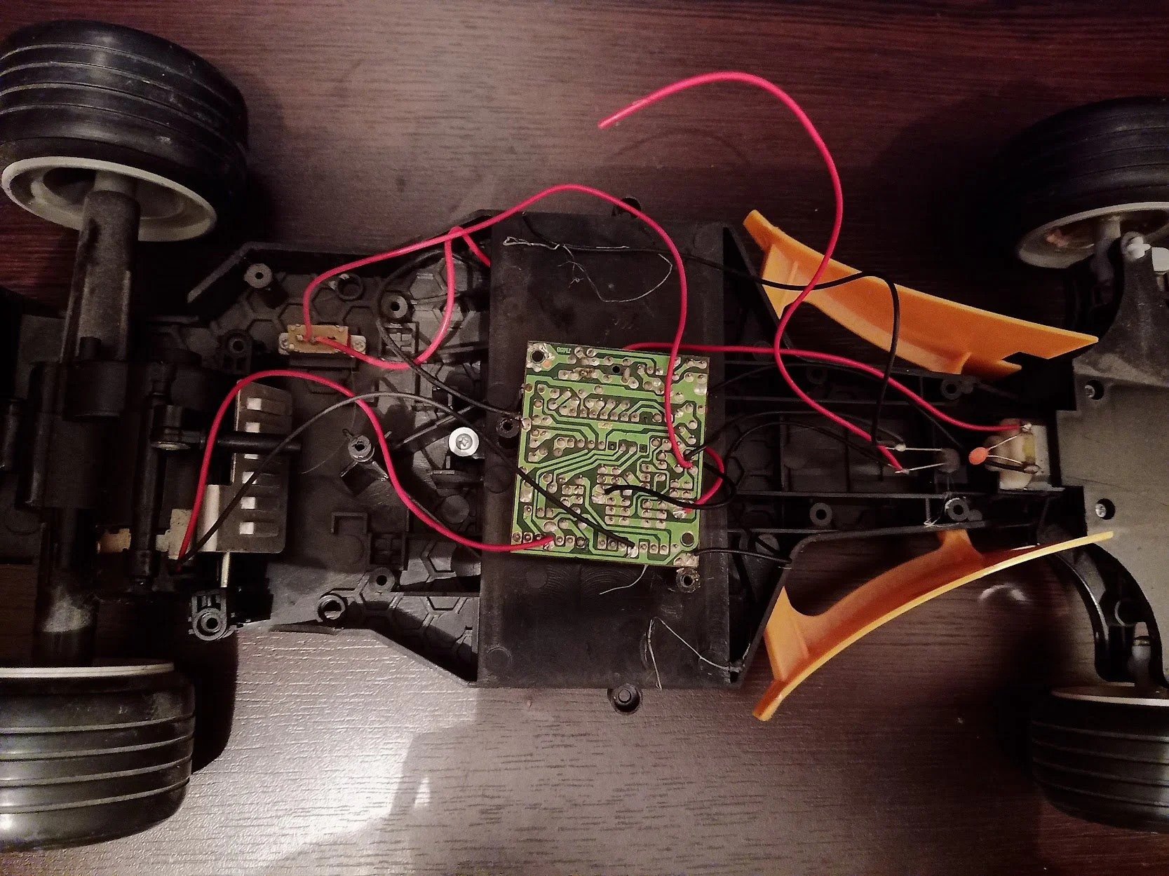

2008'li yıllarda severek kullandığım uzaktan kumandalı Formula aracımı tekrar hayata döndürmek istiyorum. Aynı araçtan iki tane var, kumandaları yok ama ikisi de çalışıyor. Her iki aracın devre kartına hem AA pillerle hem de 12V verdiğimde LED'lerine kadar çalıştı. Şarjlı AA pilleri ve şarj adaptörü de duruyor. Motorların kaç Volt/Amper ile çalıştığını bilmiyorum, özellikle tahrik motoru biraz büyükçe. Toplam kaç Volt AA pil ile ideal besleme yapmam gerektiğini Multimetre ile test ederim. En azından birini tekrar kontrol edilebilir hale getirmek istiyorum.

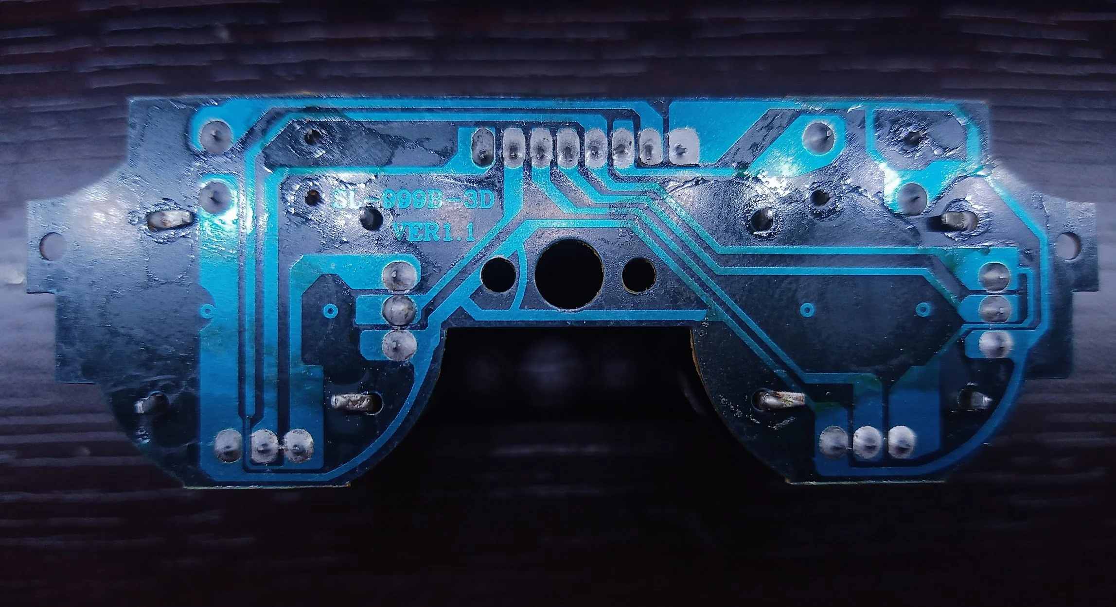

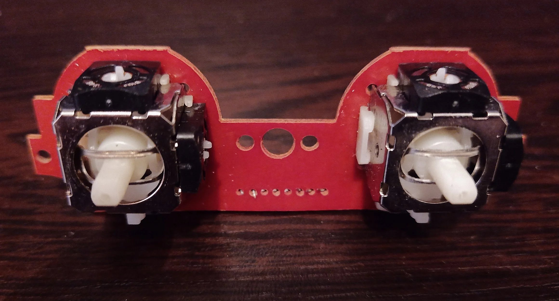

Kumandayı internetten parçalar alarak kabataslak bir tasarım yapmak yerine, eski bir gamepad'i kullanma fikri aklıma geldi. İçindeki Joystick kartını kullanacağım. Arduino Nano'yu da içine sığdırabildim. Kumanda içindeki modüllere gereken güç için zaten AA pillerim var. Nano'ya 5V yetersiz gelirse, 8V regülatör ile beslemeyi düşünüyorum. Soğutma için ise ufak alüminyum bloklar var.

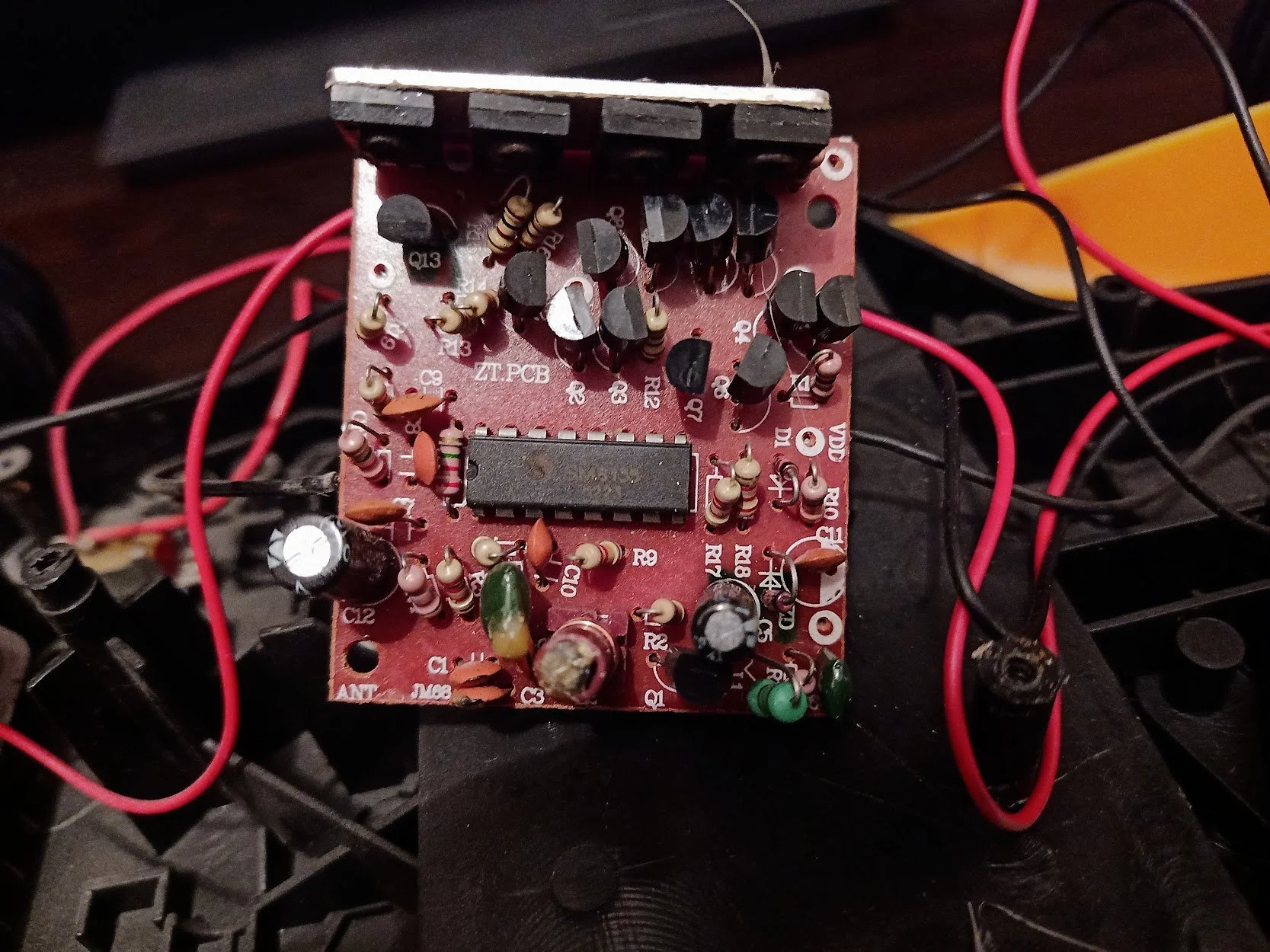

Motorları L298N modülü olmadan orijinal motor sürücüsü üzerinden kullanabilirsem güzel olur ama ne kadar mümkündür, emin değilim. Yön komutları ve uzaktan bağlantı kısmının yazılımında ise sizlerin yardımına ihtiyacım var.

Maliyeti düşürmek amacıyla bir h-bridge devresi ile aracın ileri geri fonksiyonları kontrol edilebilir fakat bu durumda yine sağ sol için servo gerekecek aracın kendi sürücüsünü tam olarak incelemedim fakat Arduino ile kullanılabileceğini sanmıyorum maliyeti h-bridge sürücü yapmaya kıyasla biraz daha fazla olsa da bu arası LN298n ile sürmek en iyisi olacaktır.
@HDDKullanıyorum Yeni bir motor sürücü modülü entegre ederim ama yön kontrolü yazılımını DC motorla yapmışlar o yıllarda. Şimdiki imkanlarda daha rahat yapılamaz mı? Servo motor için yer de yok.

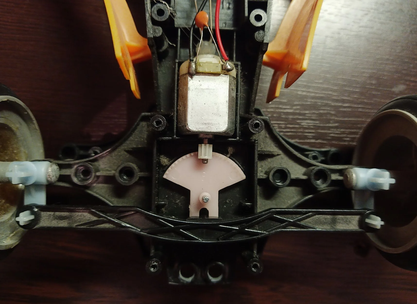

Yön mekanizması 3. resimde var. Mekanizmanın alt tarafında bir yay var; sağa veya sola dönmüş olan tekerleri, motordan güç kesilince ortada tutmaya yarıyor. Benim aklıma takılan da bu konu.
Sürücü, DC motoru tekerlere yön verecek kadar döndürdükten sonra motorun voltajını kesemez, yoksa o yay tekerleri düz hizaya çeker. Voltaj vermeye devam ederse de ya motor ısınır ya da o tork ile diş atlar. Voltajı çok düşük mü tutuyor, tutuyorsa ne kadar?
