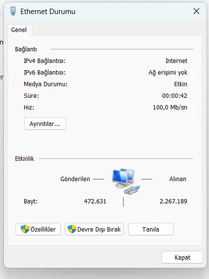

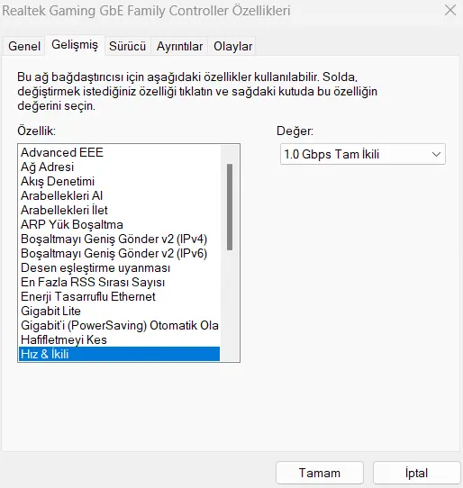

Dostlar merhaba, CAT 7 kablom var ve 1000 Mbps internetim var. Şu ana kadar sorunsuz alıyordum hızı. Ancak bu akşam kabloyu bağladığımda Speedtest yaptığımda 95'in üstüne çıkmadığını gördüm. Denetim masasında da hızlar 100/100 e düşmüş. Normalde 1 Gbps yazıyordu. Noldu bir anda ne yapmam lazım? Yardımcı olursanız sevinirim.

Ethernet kablosunda 8 pin mevcut eğer bu pinlerden biri bile karşılıklı buluşmaz ise 4 pin 100 Mbps bağlantıya düşer. Bilgisayardan 1G tam ikili ayarını kontrol etmişsiniz. Eğer modem arayüzünden de bir kısıtlama yoksa farklı kablo deneyin.

Farklı kablo ile deneyin temassızlık var yüksek ihtimal.
