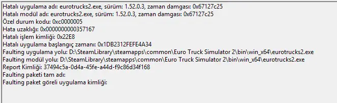

Yaklaşık yarım saat önce ETS 2 oynamak istedim ama oyunu açtığımda tam sürüşe geçecekken oyun çöküyor. Steam'dan dosyaları birkaç kere doğruladım ama değişmedi. Hatta belki Windows'ta sorun vardır diye sfc /scannow ve DISM Online ile çözmeye çalıştım ama olmuyor. Oyunun çökme raporuna bakayım dedim ama hiçbir şey anlamadım. Çökme raporunu ve olay görüntüleyicisindeki hatanın ekran görüntüsünü de foruma yüklüyorum.
NVIDIA App varsa kaldır ve öyle dene.
NVIDIA ile ilgili olarak NVIDIA PhysX yüklü sadece sisteme. Önceki sistemimde NVIDIA GPU vardı ama bu sistemi sıfır aldım yaptığım tek değişiklik sonradan SSD alıp sisteme yerleştirdim.
Windows Update'e Intel - System - 32.0.101.5542 isimli bir güncelleme gelmiş ama neyle ilgili olduğunu bilmiyorum şimdi kuracağım.
Az önce durup dururken bir mavi ekran hatası aldım. Minidump dosyası okumayı çok bilmiyorum ama igdkmdnd64.sys sürücüsü hata verdiği gözüküyor. Acaba bu sorunla bir ilgisi var mıdır?
Oyuna yeni eklenen sürüş akademisi bölümünü oynarken bir sorun yok ama kendi kayıtlı oyunumda sürüşe başlayacağım an çöküyor.
Sanırım benim kayıt dosyamda bir sorun vardı. Kardeşimin kayıt dosyasıyla oyuna giriş yapabildim. Sonrasında tekrar benim kayıt dosyamla girmeyi denedim. Oyun öncesinde çöktüğü için bana herhangi bir garajımı seçmemi istedi. Seçtikten sonra oyunu kaydedip çıkıp tekrar girdim ve sorun olmadan çekicimi kullanmaya başlayabildim.

Oyunun DX sürümü değişiyor muydu?
Eskiden oyun açılışta bununla ilgili bir soru soruyordu ama şu an değiştirilmiyor diye biliyorum.
Başlatma seçeneklerinde DX11, veya OpenGL ile başlat seçenekleri var mış.
DX11, OpenGL ve oyunu güvenli modda çalıştırmayı denedim ama sonuç değişmedi.
Oyuna veya Windows'a bir güncelleme beklemeniz gerekebilir gibi.
