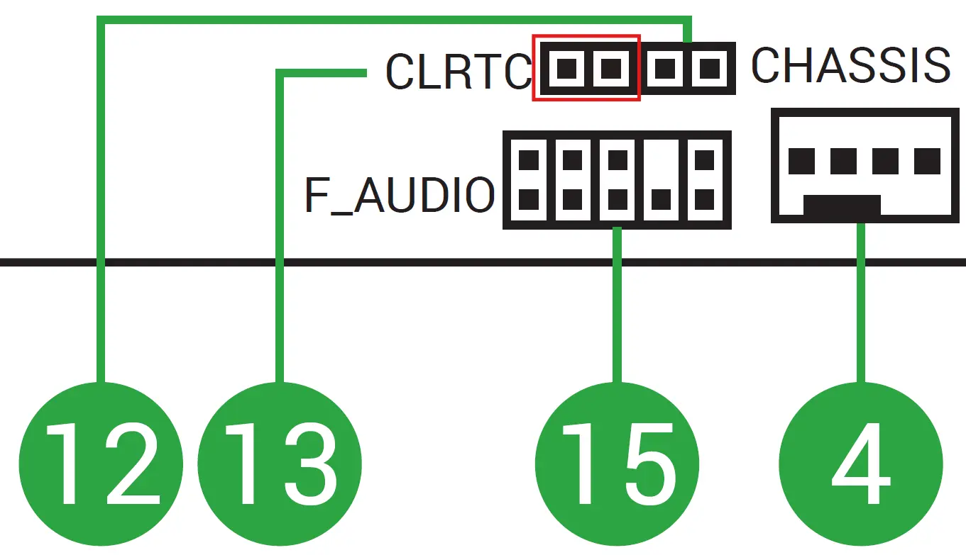

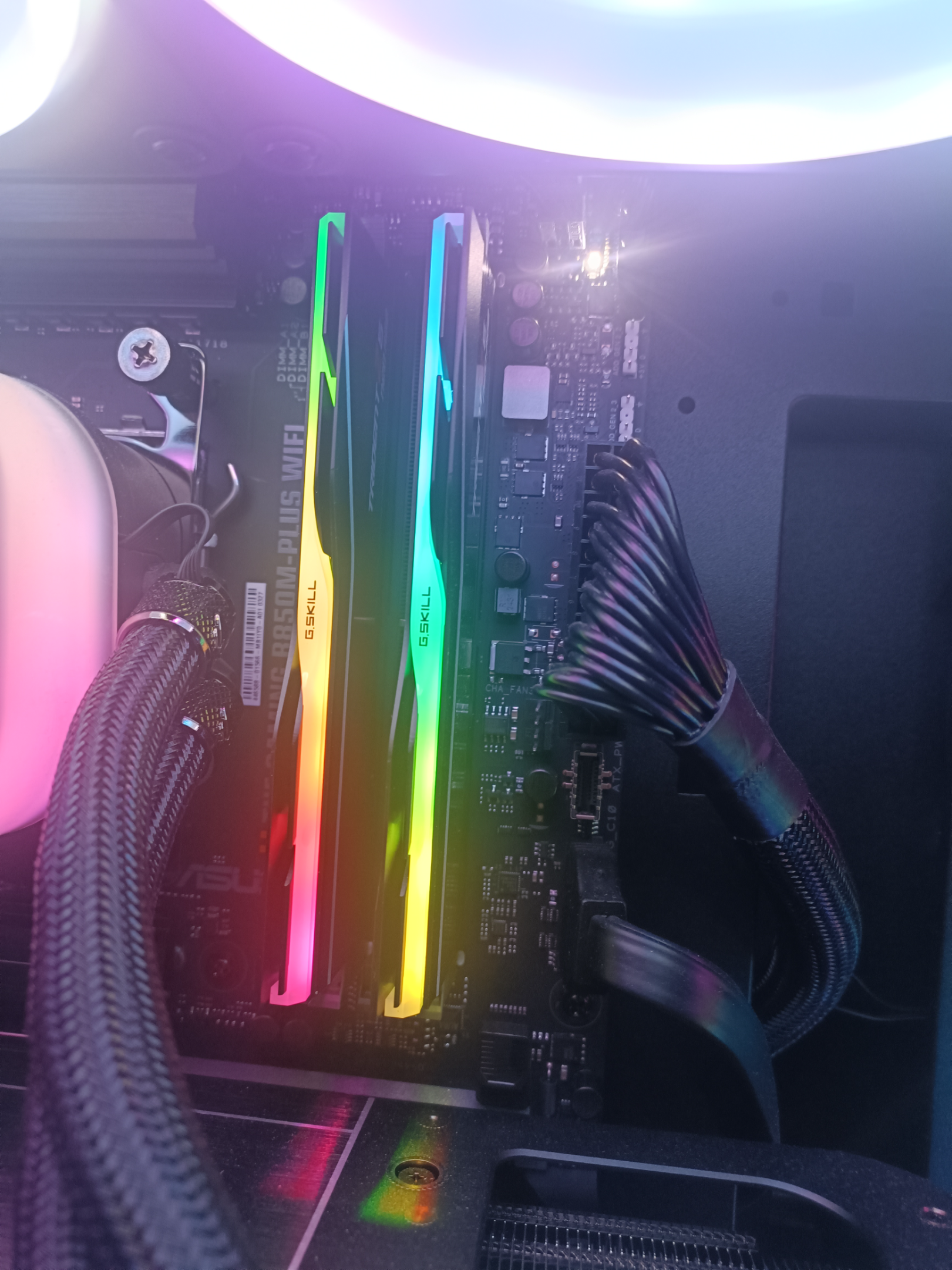

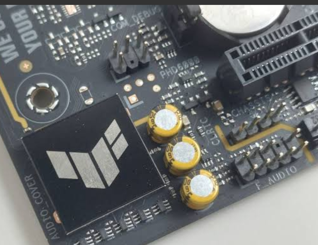

Bilgisayarımı 1 ay önce aldım EXPO 1 ve tweaked i açtıktan sonra ara sıra siyah ekran vermeye başladı. Son zamanlarda ise neredeyse sürekli yeniden başlattığımda siyah ekran veriyor ve sistem boot yapmıyor. OCCT testinde EXPO1 ve tweaked açıkken hata verip mavi ekran veriyor. Son çözüm olarak BIOS'u sıfırlayacağım ama anakartımda clrtc bölümünde 4 tane pin var ben mi yanlış yere bakıyorum emin değilim anakartımın modeli ve sistemim aşağıdaki şekildedir. Clrtc pinlerini bulmama yardım eder misiniz Eğer bulduğum pinler doğruysada 4 pinli clrtc yi nasıl resetleyeceğim?

BIOS reset için üstteki 4 pinli yerin soldaki 2 pinine anahtar ya da tornavida değdirerek sıfırlayabilirsin. Ya da pili çıkarıp da yapabilirsin.

Hocam birdaha pinlere anahtar değdirmeyi denedim bu sefer bios ekranına girebildim.Beyaz yanan ışık birdahaki deneyişimde sürekli yanmadığı için anlayamadım ama galiba altında boot yazıyor. Bios sürümüm en günceli bios ver. 1022 şimdi videodaki adımları deneyip duruma göre haber vereceğim

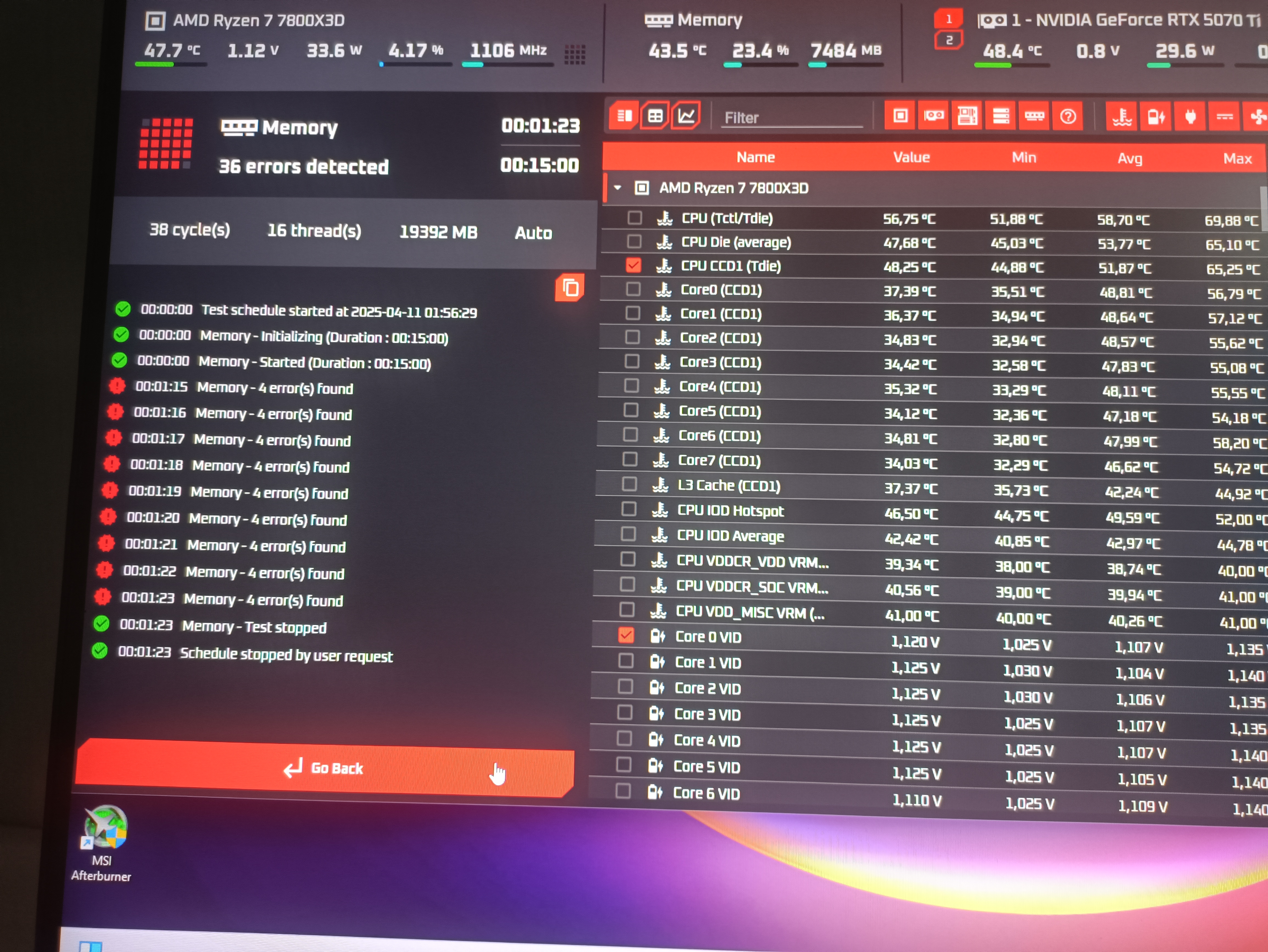

Sorunum düzelmedi occt testinde yine error veriyor
Evet, disabled yapıp dener misin?
disabled yapıncada yine occt testinde hata veriyor
