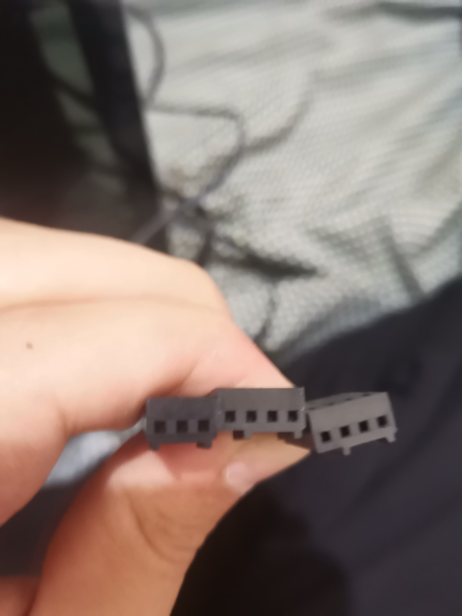

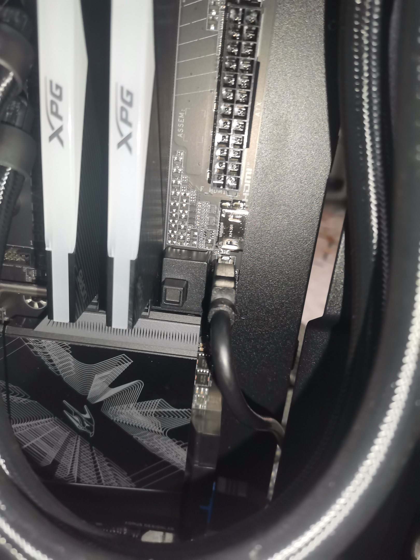

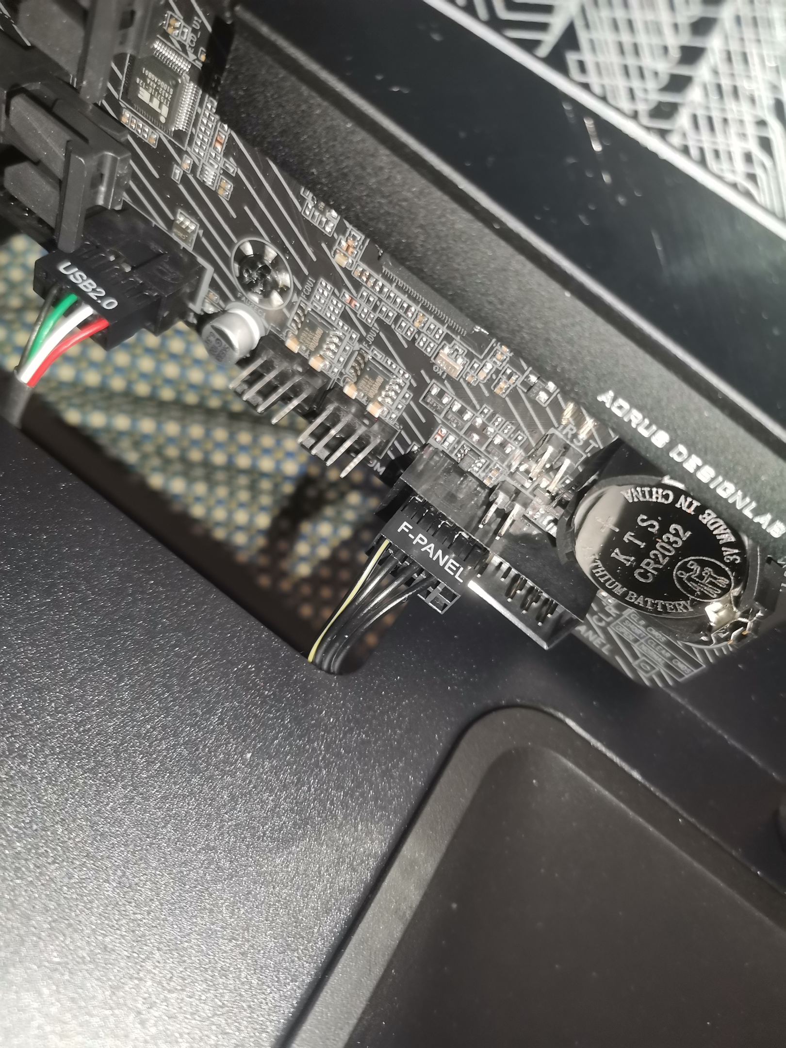

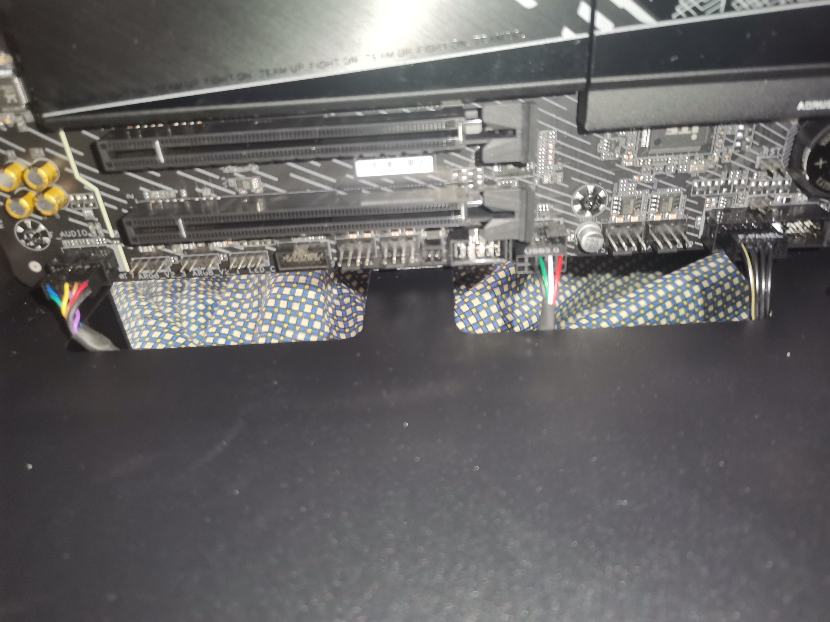

Arkadaşlar kasa topluyorum, PSU'yu daha takmadım kasa kablolarını takıyorum. Doğru yere mi takmışım bir baksanız. F panel diye kablo çıktı ilk defa görüyorum umarım doğru yerdir. Bir de fanlara bağlu 3 tane kablo tutuyorum bunlar nere takılacak anlamadım. Bu kablolar nere takılacak?
  • PSU'dan gelen 24 pın kablosunu anakarta takacaksınız.
  • F panel doğru takılmış gibi.
  • Fan kabloları için F panel yanında başlık var iki tane. Diğerleri de sol tarafta.

Bu fanlarda 1 tane 3, 2 tane 4 pin var
Ama sıvı soğutucu kablomda 1 tane 4 pin 2 tane 3 pin var ne yapmam lazım.
Sıvı soğutucunun kablolarından bir tanesi pompa kablosudur onu da AiO_Pump bağlantısına bağlarsınız. Diğer iki kablo da muhtemelen sandığın kablosudur onları da CPU_FAN'a bağlarsınız.

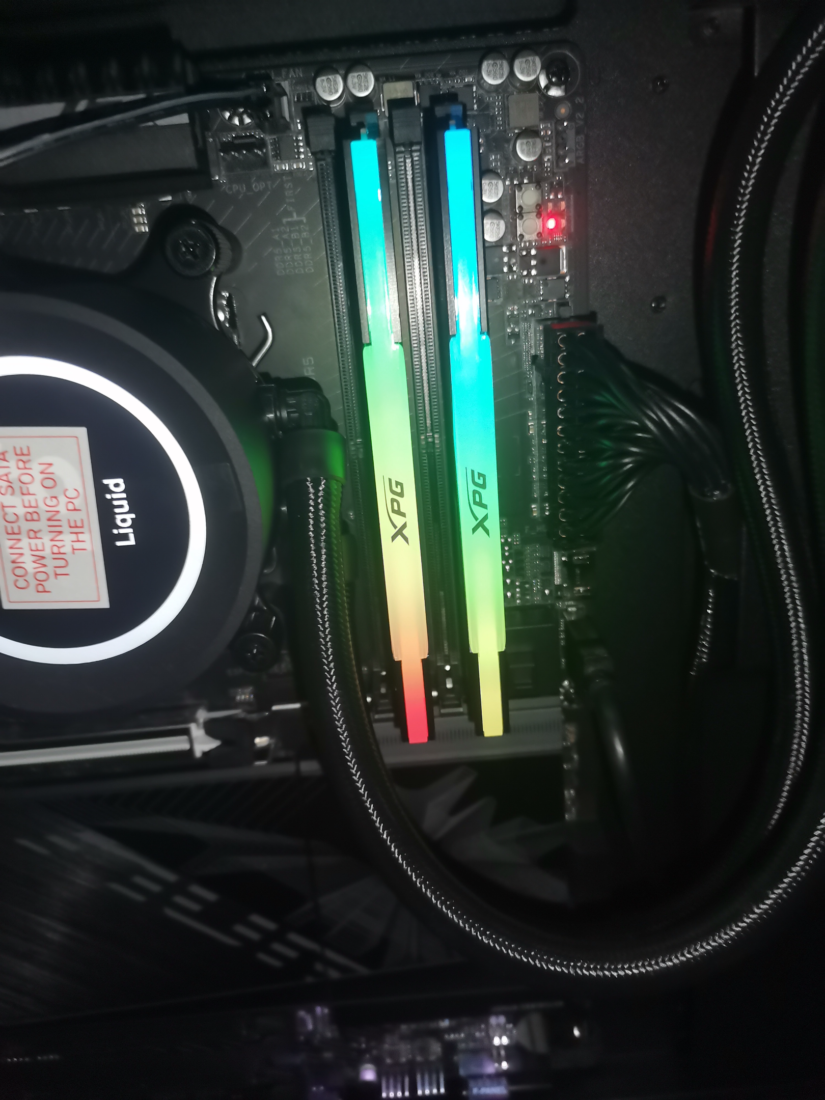

Anakartta kırmızı bir ışık yanıyor
İlk önce CPU hemen sonra DRAM hemen sonra VGA ılığı yanıyor VGA ışığında takılı kalıyor diğerleri sönüyor
SSD takmadım daha niye derseniz şu an laptopta takılı.
Monitore bağlamadım bir de VGA ondan mı ki.
