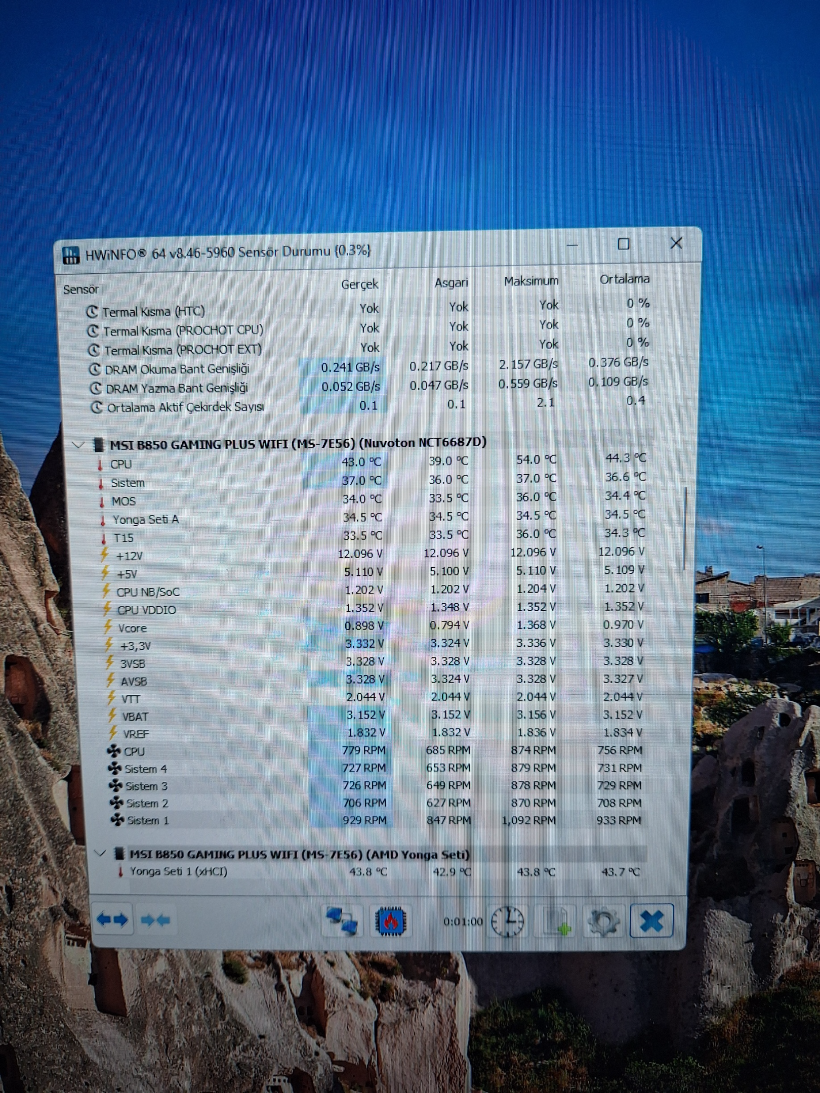

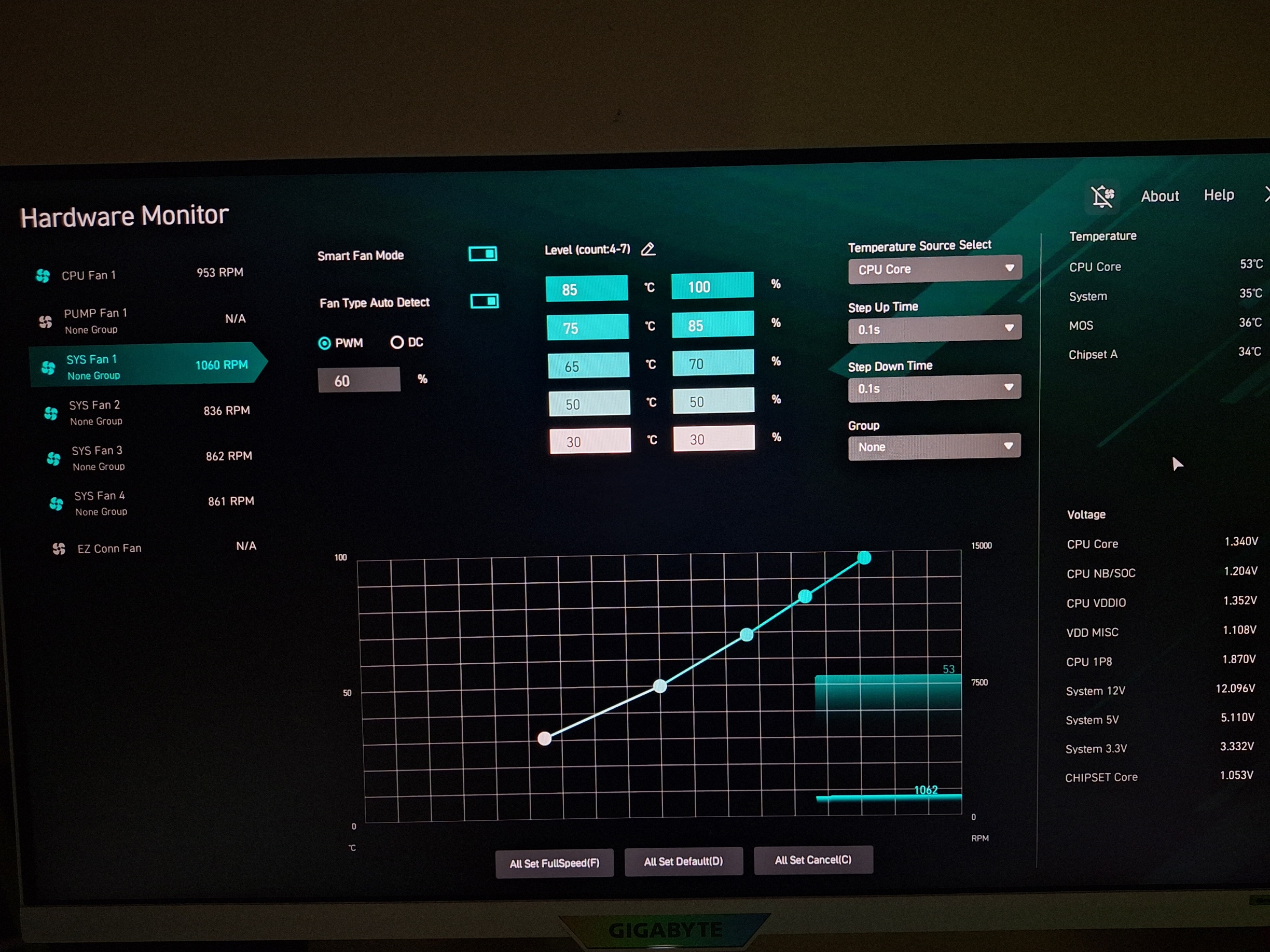

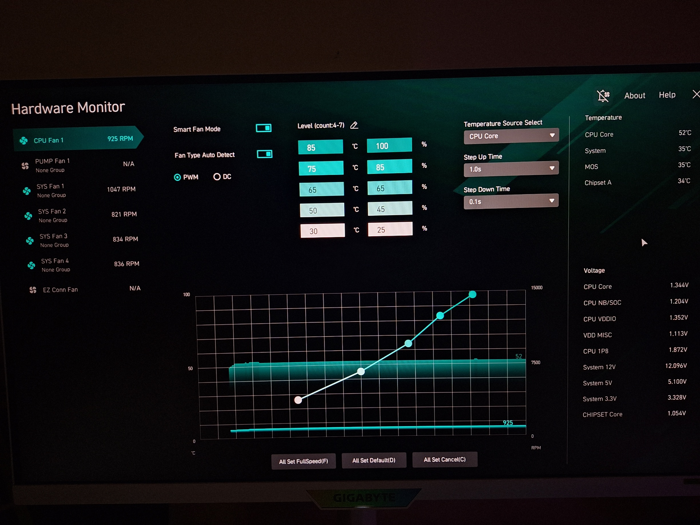

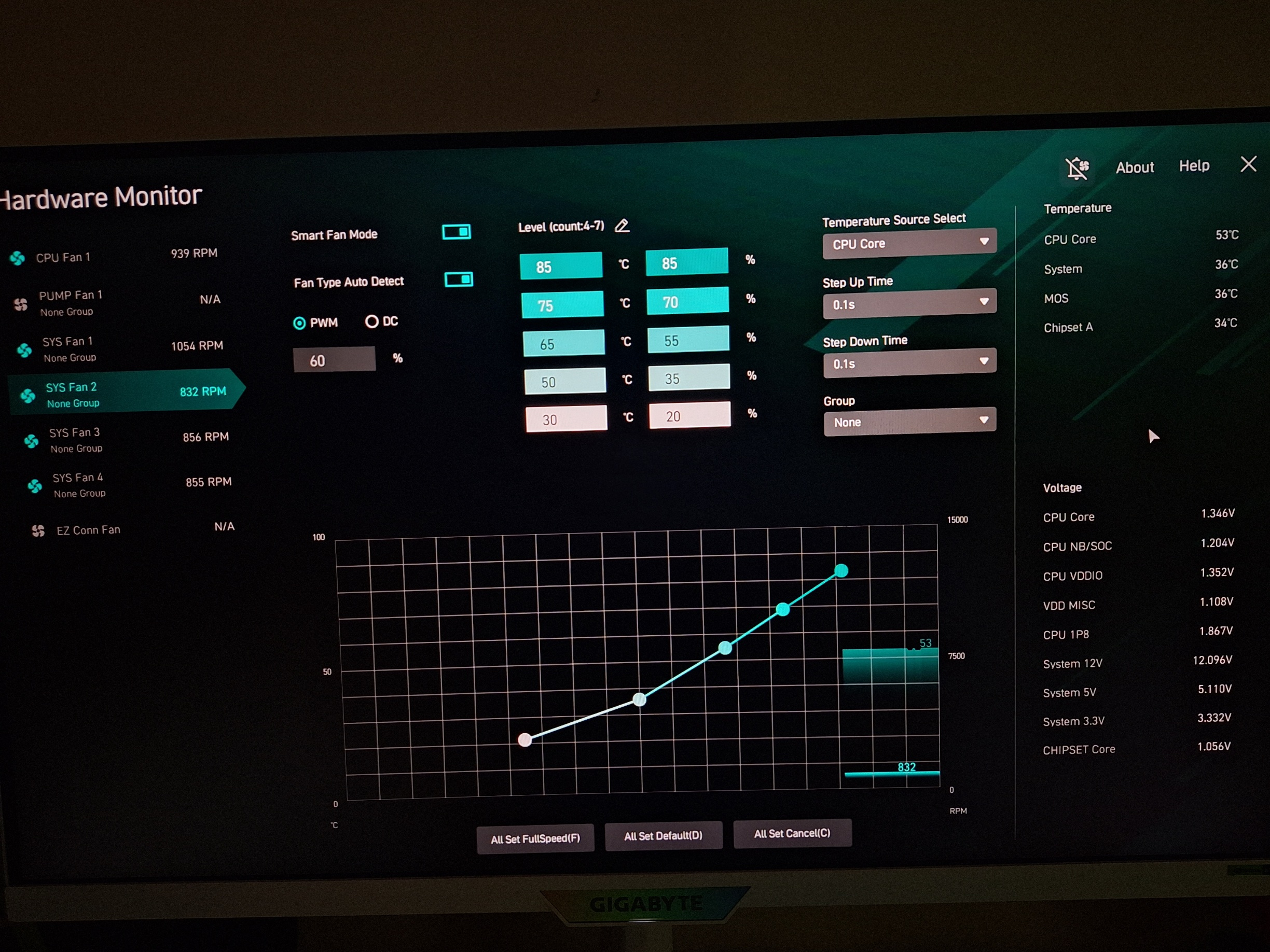

Arkadaşlar, 2 ay önce bir sistem topladım, sorunsuz kullanıyorum, çok şükür. Kasa fanlarım Thermalright TL-C12C-S ARGB, 3 intake, 1 egzoz olarak kullanıyorum, soğutucumda Phantom Spirit. Ben kasa fanlarını tek SYS fan portundan taktığım için hepsi aynı hızda çalışıyordu ve Smart fan modunu açmadığım için sürekli aynı devirlerde dönüyordu bu zamana kadar. Şimdi tüm fanları ayrı SYS fan portlarına bağladım, artık hepsini tek tek kontrol edebiliyorum. Bugün yapay zekâ yardımıyla her fan için fan eğrisi yaptım. Aşağı fotoğraflarını bırakıyorum. Bu zamana kadar başımı ağrıttığı için fanlardan beklediğim biraz sessizlik ama yeri gelince de düzgünce soğutması. Bir de kasa fanlarını CPU sıcaklığına mı bağlamak lazım yoksa sistem sıcaklığına mı? Bu fan eğrilerini doğru ayarlamış mıyım ya da tavsiye edebileceğiniz başka ayarlar var mıdır? (SYS fan 1 egzoz fanı, onu biraz daha devirli ayarladım, diğerlerine göre pozitif hava etkisinde daha iyi oluyormuş böyle. SYS fan 2, 3, 4 intake fanlar değerleri birebir aynı olduğu için sadece 1 tanesinin görselini koydum. Sistemin boşta ki sıcaklıklarını da koydum, yükte deneyemedim, vaktim olmadığı için.)

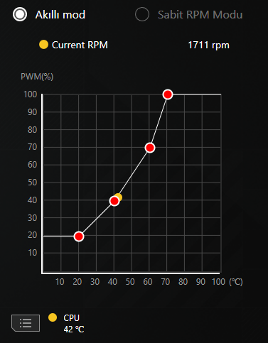

Fan eğrisi ayarı kişiye özeldir, iyi soğutma yapsın ama ses önemli değil diyorsanız farklı olur, ya da benim gibi sessiz olsun ve sadece çok ısınırsa soğutsun derseniz farklı olur. Benim eğrim böyle mesela işlemci için.
