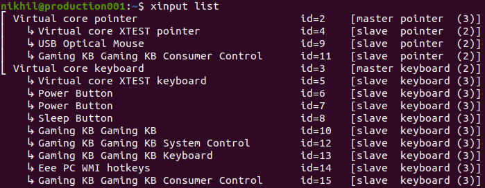

xinput list komutunu girerek Mouse'nızın deviceIDsini bulun. Bu değer şu an bende 9:Ardından şu komutları girerek
9 Device ID'si için Auto Scrolling'i aktif edebilirsiniz:

Önceliklexinput listkomutunu girerek Mouse'nızındeviceIDsini bulun. Bu değer şu an bende9:
Eki Görüntüle 202197
Ardından şu komutları girerek9Device ID'si için Auto Scrolling'i aktif edebilirsiniz:
Kod:xinput set-prop 9 "libinput Button Scrolling Button" 2 xinput set-prop 9 "libinput Scroll Method Enabled" 0, 0, 1
Dediğim gibi,9yerine Mouse'nıza ait Device ID gelecek. Bunun her sistem açılışında uygulanmasını istiyorsanız, en basit şekilde Linux Mint üzerindeStartup Applicationsadlı uygulamaya bu komutları ekleyerek her açılışta bunun uygulanmasını sağlarsınız. Bu method X11 ile çalışıyor ve yüksek ihtimalle Wayland ile de çalışmalı.
