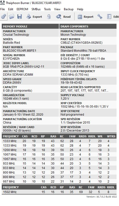

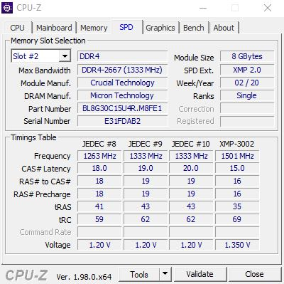

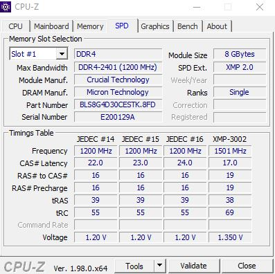

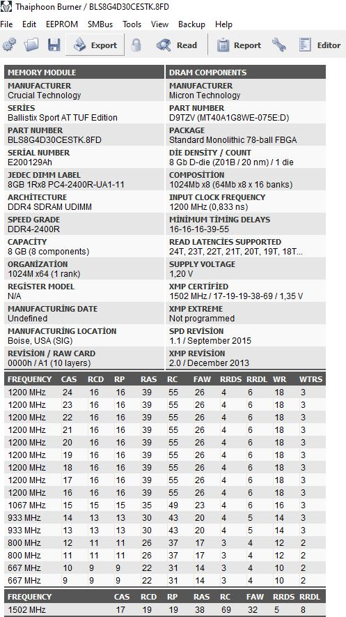

Thaiphoon Burner indirip EEPROM > SPD sekmesinden SS atın. DDR4 Micron çiplerde çok fazla versiyon var. İkincisi güncel Ballistix 3000-15 olduğu için onda %90 C9BJZ vardır da diğeri eski bir Ballistix, ondan kötü bir şey çıkabilir ama ondan da C9BJZ veya o ayarda bir şey çıkar ise güzel OC yaparız.
RAM'lerin biri dediğiniz gibi siyah eski seri, biri kırmızı daha yeni seri hocam. @BerkayZ87
Dediğiniz sekmeler:
Eki Görüntüle 197736
Eki Görüntüle 197737
Evet, tam da dediğim gibi. Eski olanın çipi nispeten kötü. Diğeri ise zaten belirttiğim gibi C9BJZ, yani OC konusunda iyi.
İmkanın varsa eski olanı satıp 2. elden 3000-15 başka bir Ballistix almanı veya ikisini de satıp direkt kit almanı öneririm. C9BJZ ile 3600-14 çok rahat yapılabiliyor. Hatta Ryzen 5000 ailesinden bir işlemcin varsa bu değer Cezanne mimarili olanlar için 4200-18, Vermeer mimarili olanlar için 3933-16'ya kadar çıkabilir. Tabii işlemcideki bellek kontrolcüye göre daha yüksek veya daha düşük de olabilir.
İmkan yoksa OC denemesi yapabiliriz ama pek tatmin edeceğini sanmam.
Not: 3600-16 bir güncel versiyon Ballistix'e denk gelirsen en iyi E-Die revizyonu onlardan çıkıyor, C9BLM ve C9BKV.
