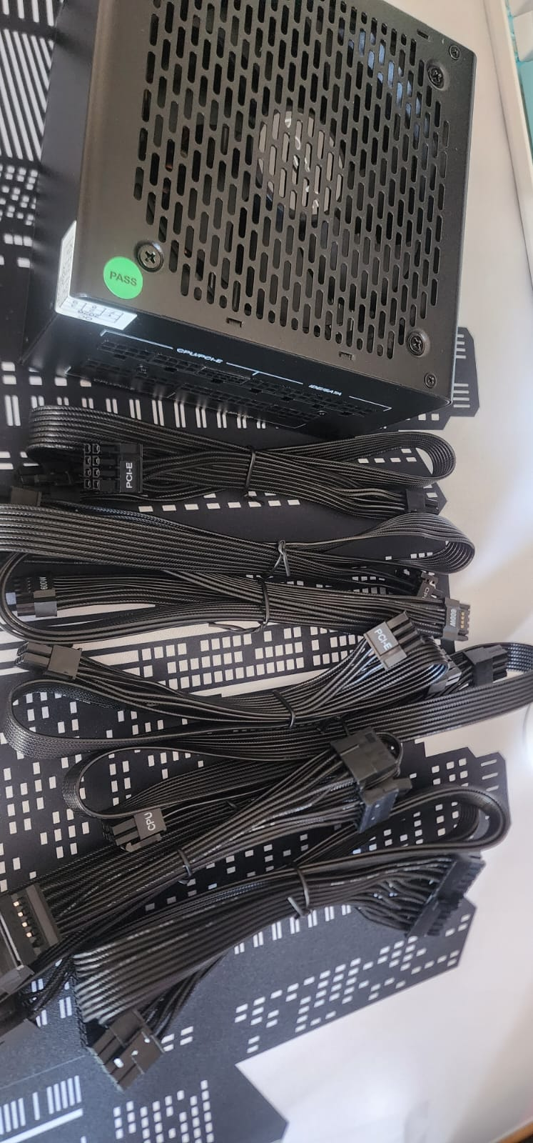

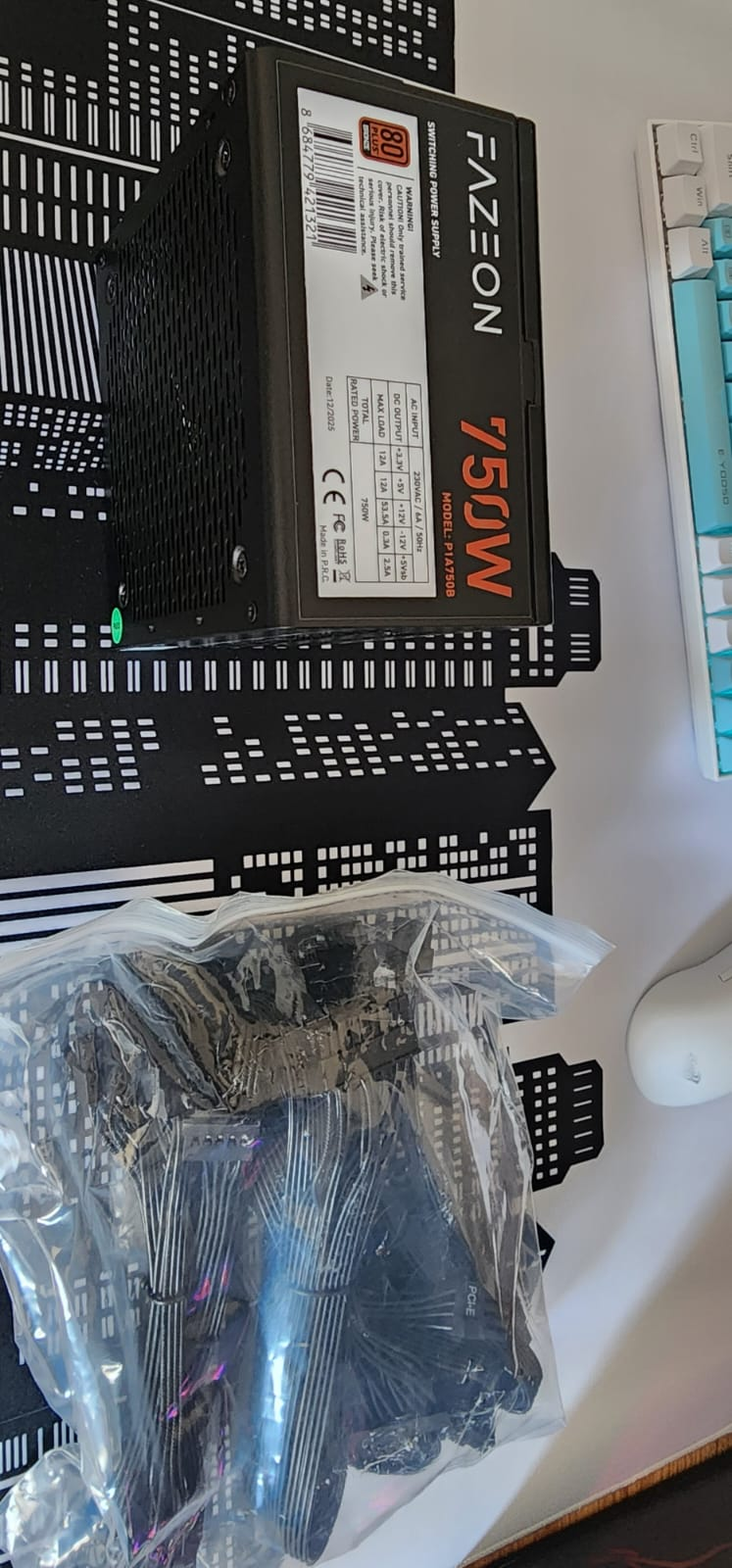

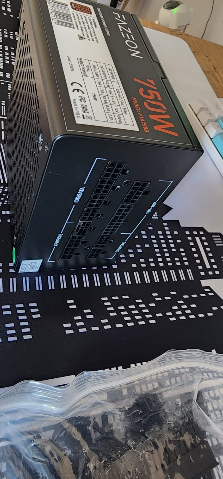

Elime geçen PSU ve kabloları bunlardır. Ekstra merak ettiğiniz bir şey varsa sorabilirsiniz. Bunları ileride almak isteyen arkadaşlara rehber olması dileğiyle paylaşıyorum.
Modüler yazıyorsa ya bu çıkar ya da şu üstteki P1A-B 650W'ın modüler hali çıkar.
Kontrol ettiğimde P1A-B modeline daha yakın fakat bir o kadar da farklı bir devre yapısı var elime ulaşanın. 2 tane bulk kapasitör gözüküyor mesela fakat internetteki modellerde tek bir tane gözükmekte.

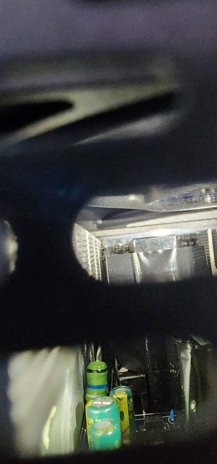

Kapasitörleri nereden gördünüz?

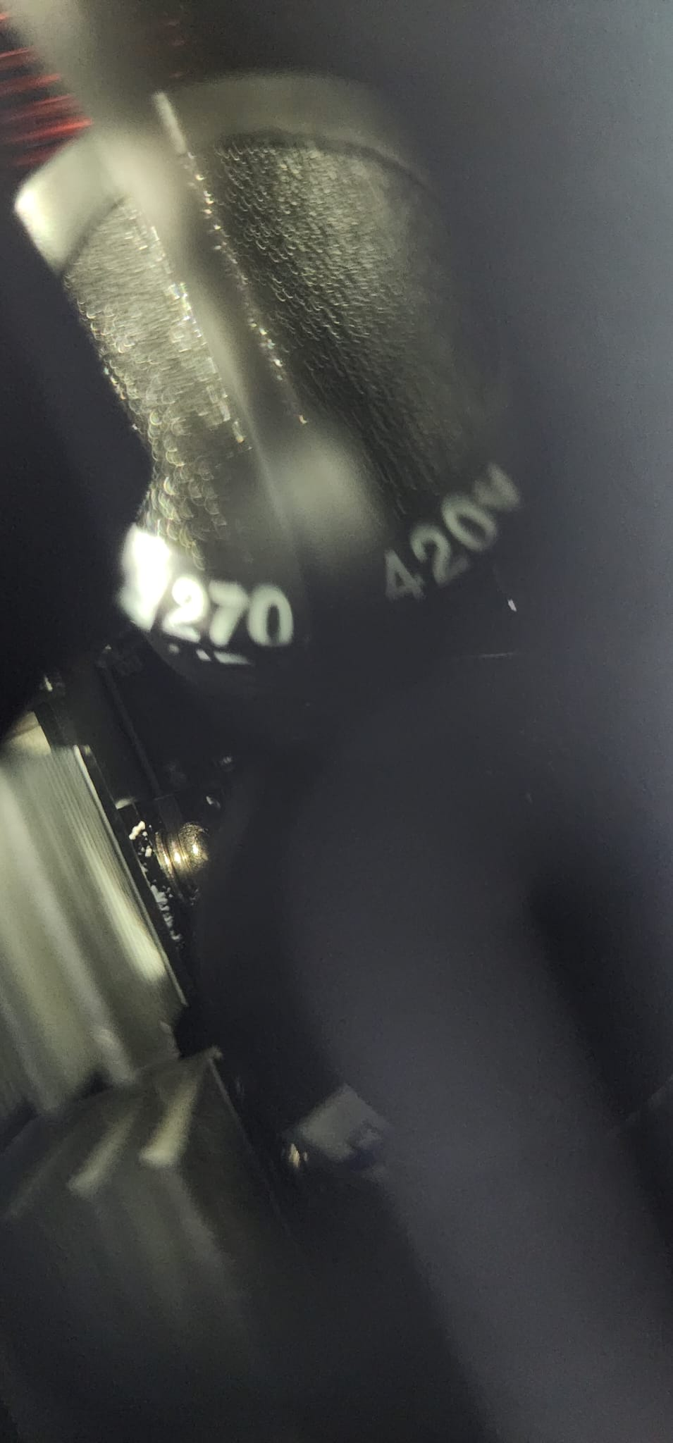

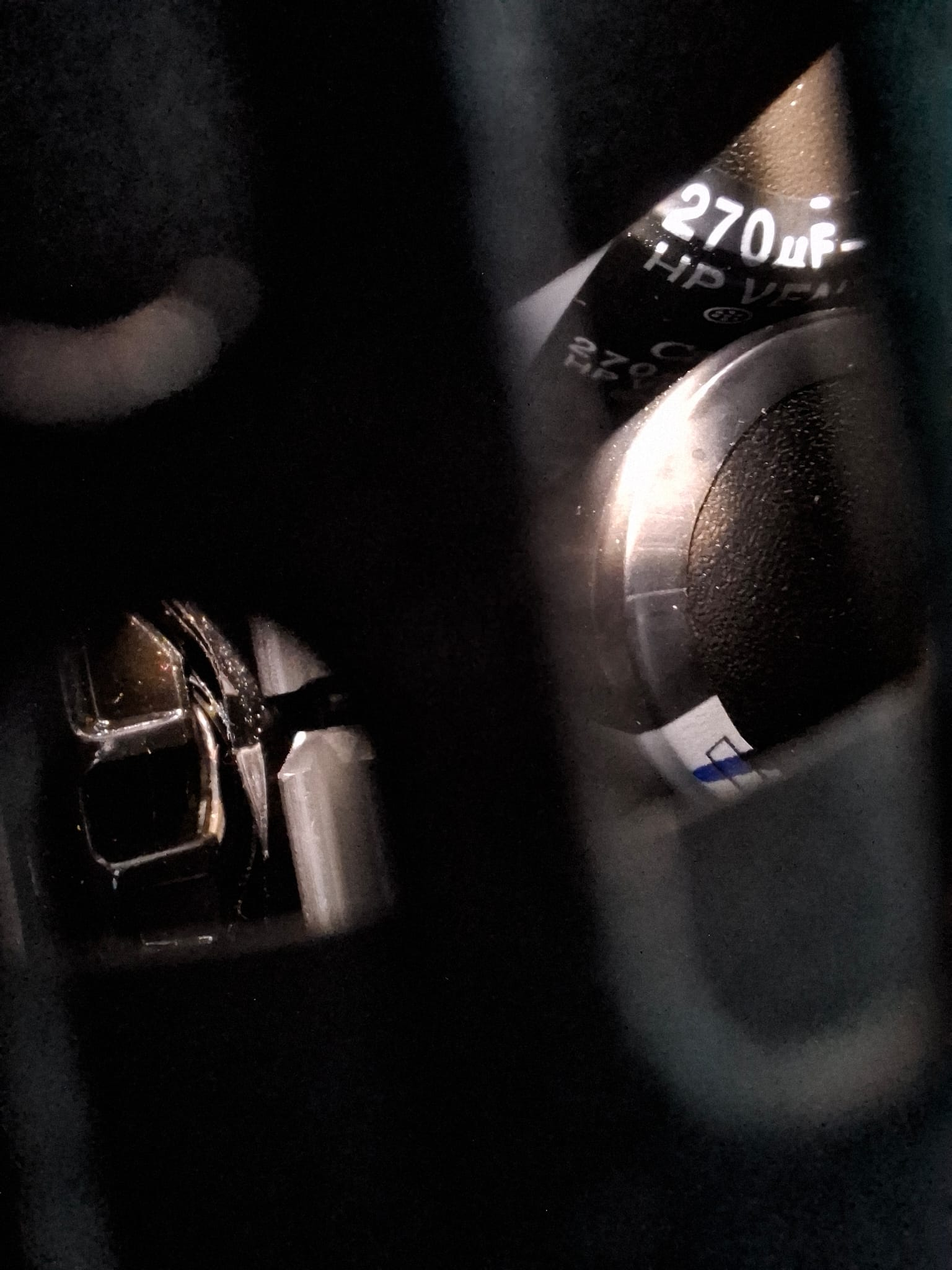

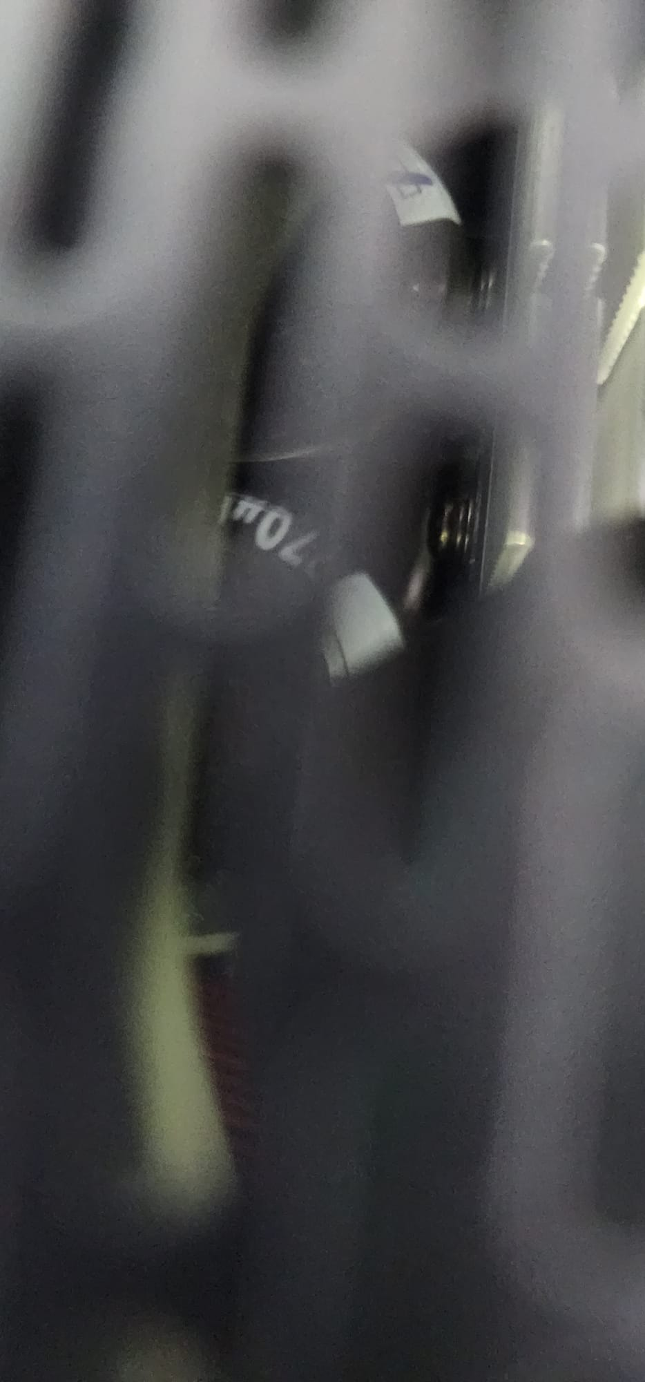

Şimdi ekledim fotoğraflarını, tekrar bakabilirsiniz. Gözle bakınca da fotodaki kadar bulanık olmadığı için 270 µF gibi bir değer görebilmekteyim.
Netleştirmek adına ekleyeyim, 2 bulk kapasitör gözükmekte fakat bir tanesinin değerlerini okuyabiliyorum, üzerinde 270 µF yazmakta gerçekten ve 420 V görmekteyim, diğerinin değerlerini bilmiyorum.

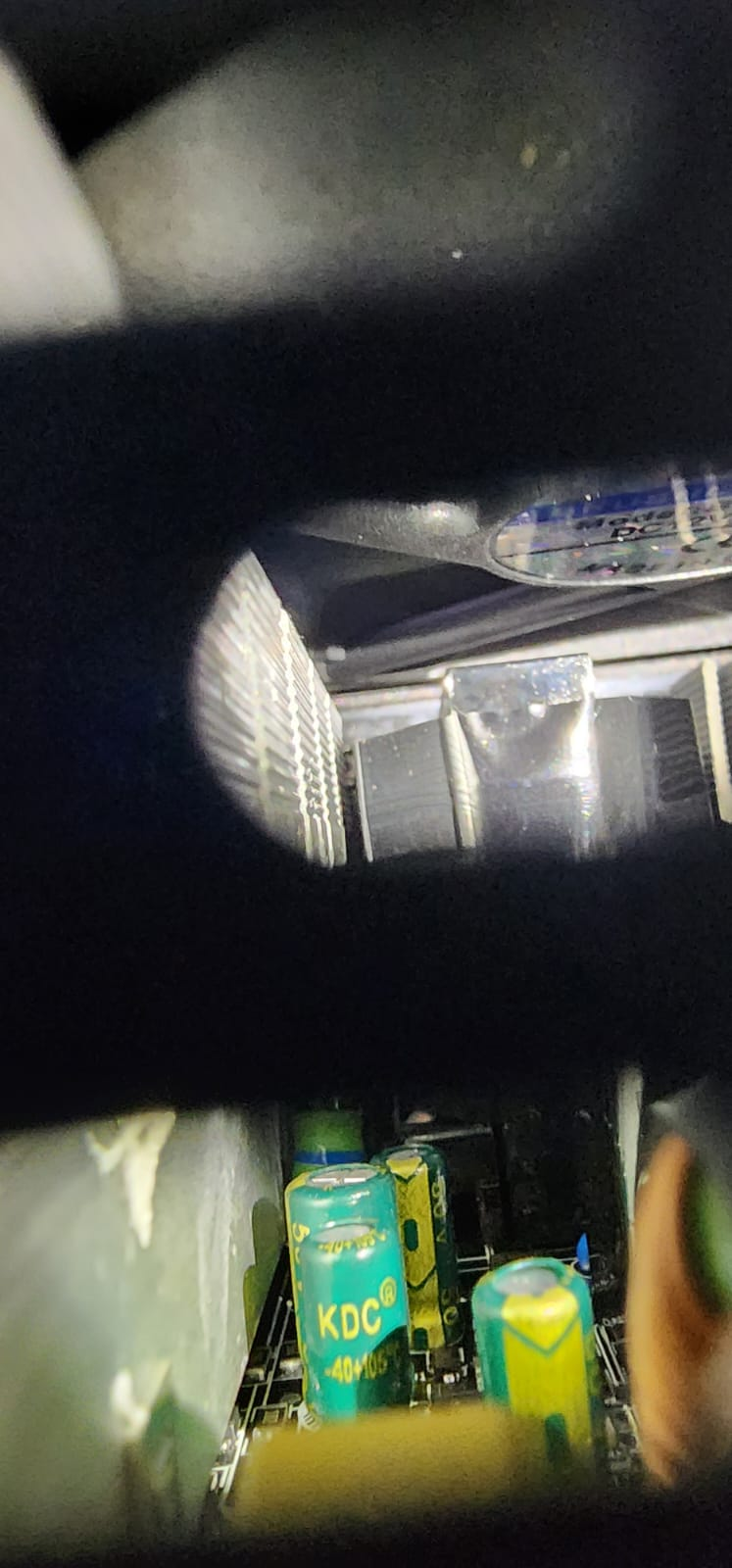

CapXon HP 270 µF 420 V, 650 W için normal. Sadece ikincil kısımdaki kapasitörler çok şüpheli. Muhtemelen önceki modellerdeki gibi garip grup saçma sapan bir marka. Platformu veya üreticiyi bulamadım. Belki CE-LİNK olabilir ama sanmıyorum.

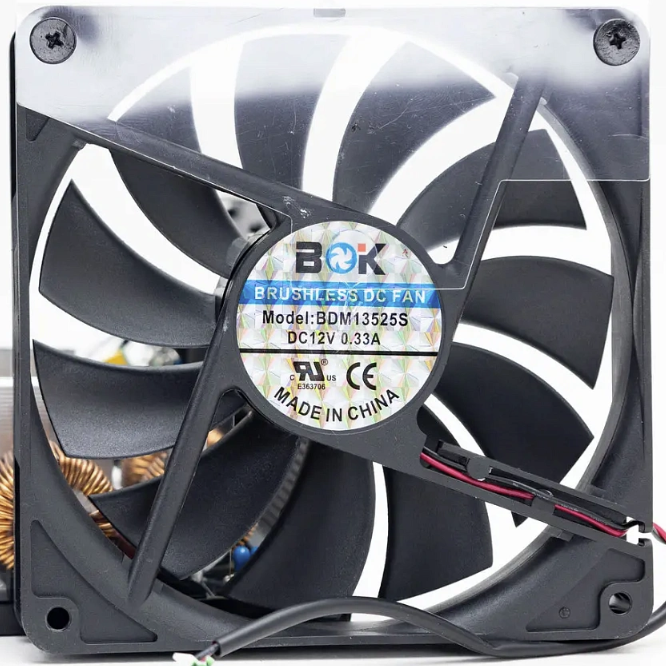

Fan markası görebildiğim kadarıyla BDK. Giriş seviyenin altındaki modellerde de kullanılıyor. Segotep, Lian li vs. Öyle çok kaliteli değil.
CapXon HP 270 µF 420 V, 650W için normal. Sadece ikincil kısımdaki kapasitörler çok şüpheli. Muhtemelen önceki modellerdeki gibi garip grup saçma sapan bir marka. Platformu veya üreticiyi bulamadım. Belki CE-LİNK olabilir ama sanmıyorum.
Eki Görüntüle 284207
Fan markası görebildiğim kadarıyla BDK. Giriş seviyenin altındaki modellerde de kullanılıyor. Segotep, Lian Li vs. Öyle çok kaliteli değil.

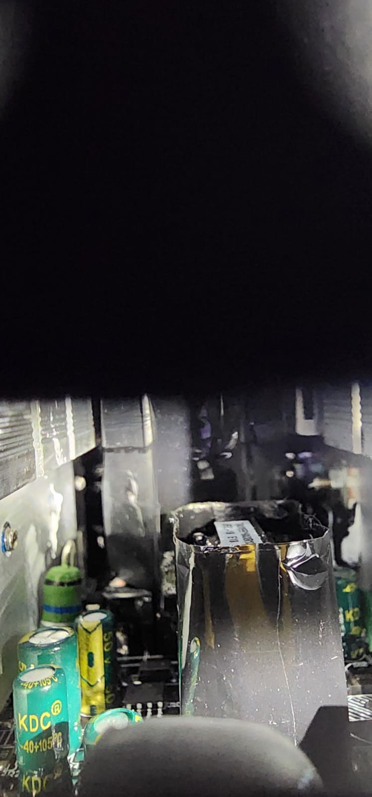

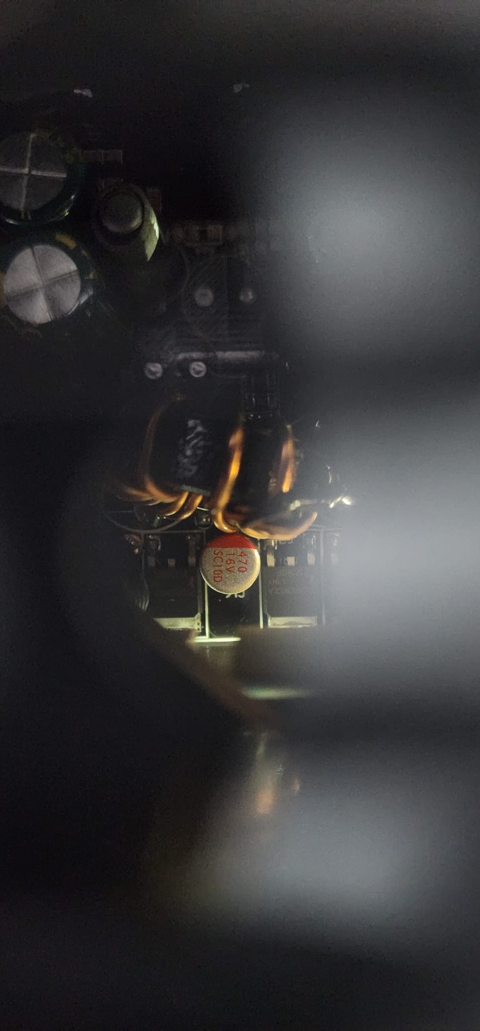

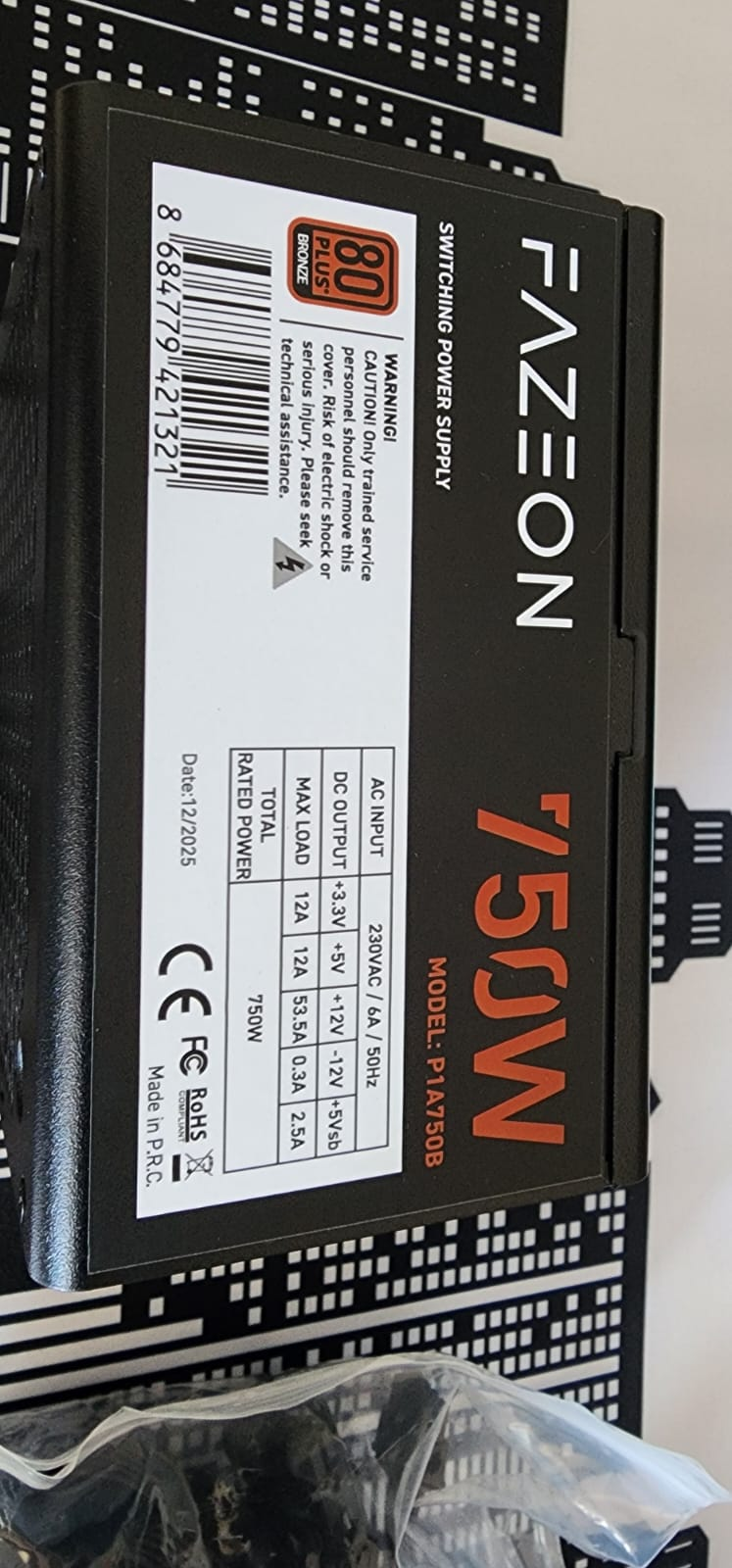

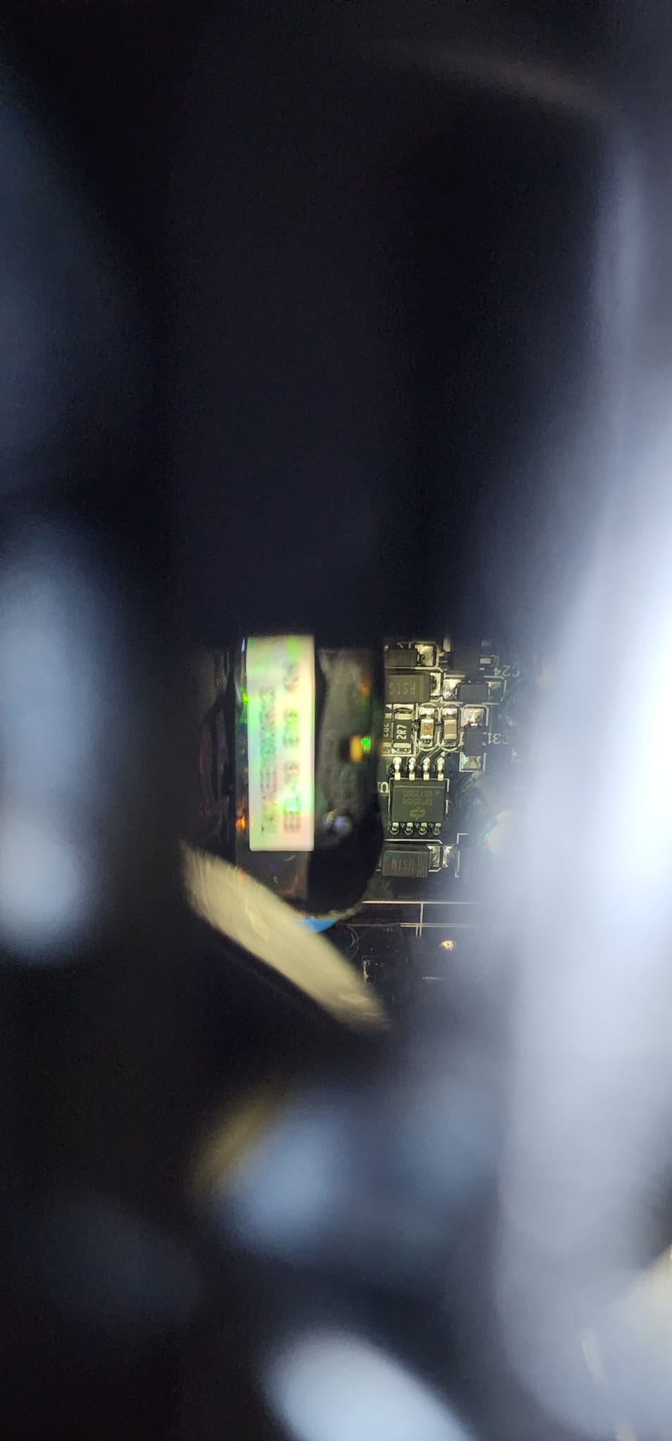

Evet doğru, ben biraz daha inceledim gözlerime sağlık deliklerden şu ana kadar bulabildiklerimi ve görsellerini aktarıyorum:
PSU: Fazeon P1A750B
Güç: 750W
+12 V: 53.5'a → 642 W
Verimlilik:
80 Plus Bronze
Yapı: Full-modüler
Tarih: 12/2025
PCB üzerinde: 00850M REV 0.1
PCB üzerinde: ATX 5.0
1. YW 8300B
Ana güç katında görülen kontrolcü.
  • Aktif PFC kontrolü
  • Ana PWM/switching kontrolü
  • PFC + PWM fonksiyonlarını aynı kontrolcüde topluyor.
  • Y5H13A ibaresi de görülüyor; bunun üretim/lot kodu olması muhtemel.

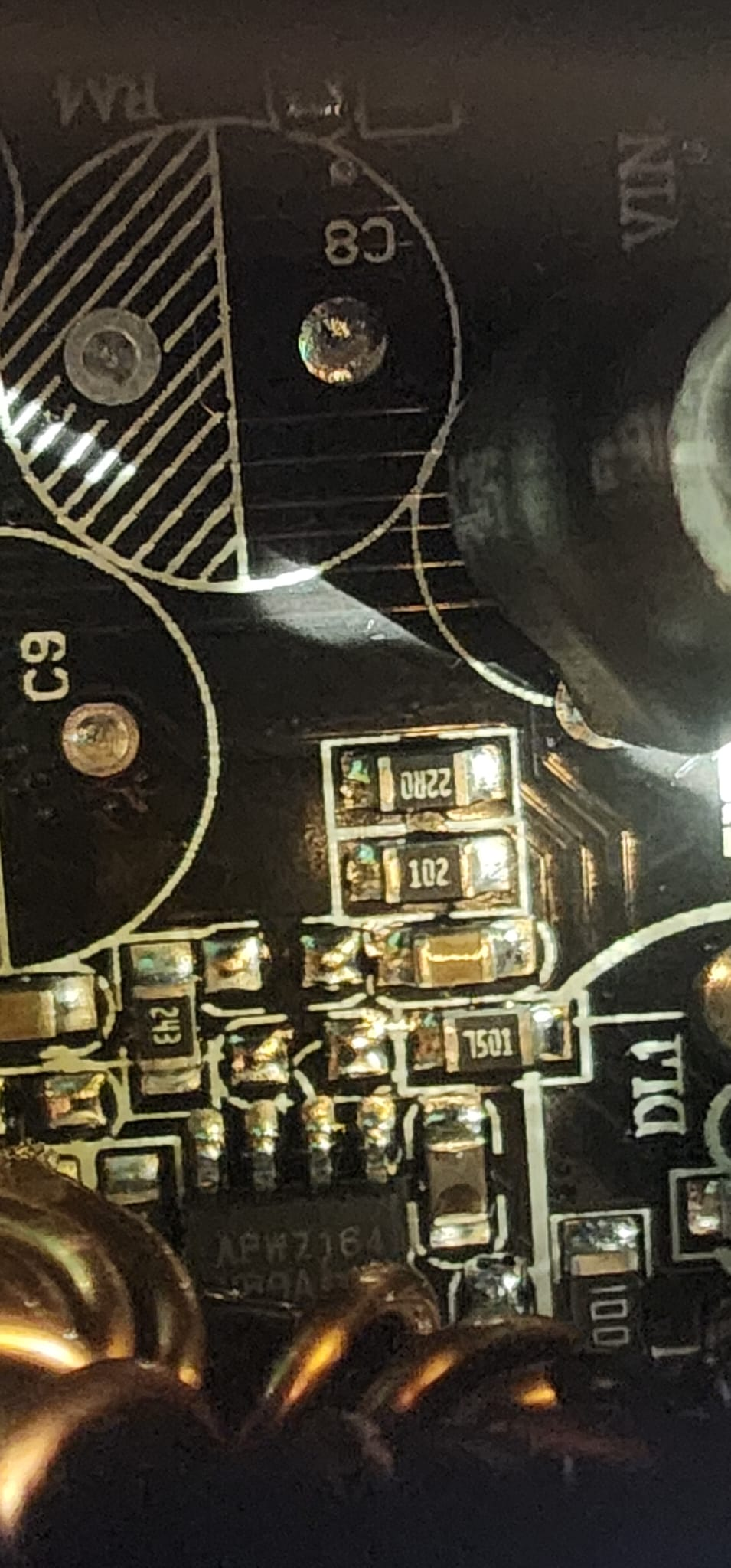

2. APW7164
Sekonder tarafta, küçük bobinin yanında bulunan 8-pin IC.
  • Synchronous Buck Controller
  • 5 V / 3.3 V üretiminde kullanılan DC-DC katının kontrolcüsü.
  • OCP / OVP / UVP gibi DC-DC katına ait koruma özellikleri bulunuyor.
Dolayısıyla PSU'da 5 V ve 3.3 V için DC-DC regülasyon olduğuna dair güçlü komponent seviyesinde kanıt var.
3. DP2358
Küçük yardımcı güç bölümünde tespit edildi.
  • 5VSB PWM controller
  • Entegre yüksek voltaj MOSFET'i bulunuyor.
  • UVLO, VDD OVP, OTP, cycle-by-cycle current limit ve OLP gibi dahili korumaları mevcut.
Yani 5VSB ayrı bir switching güç katına sahip.

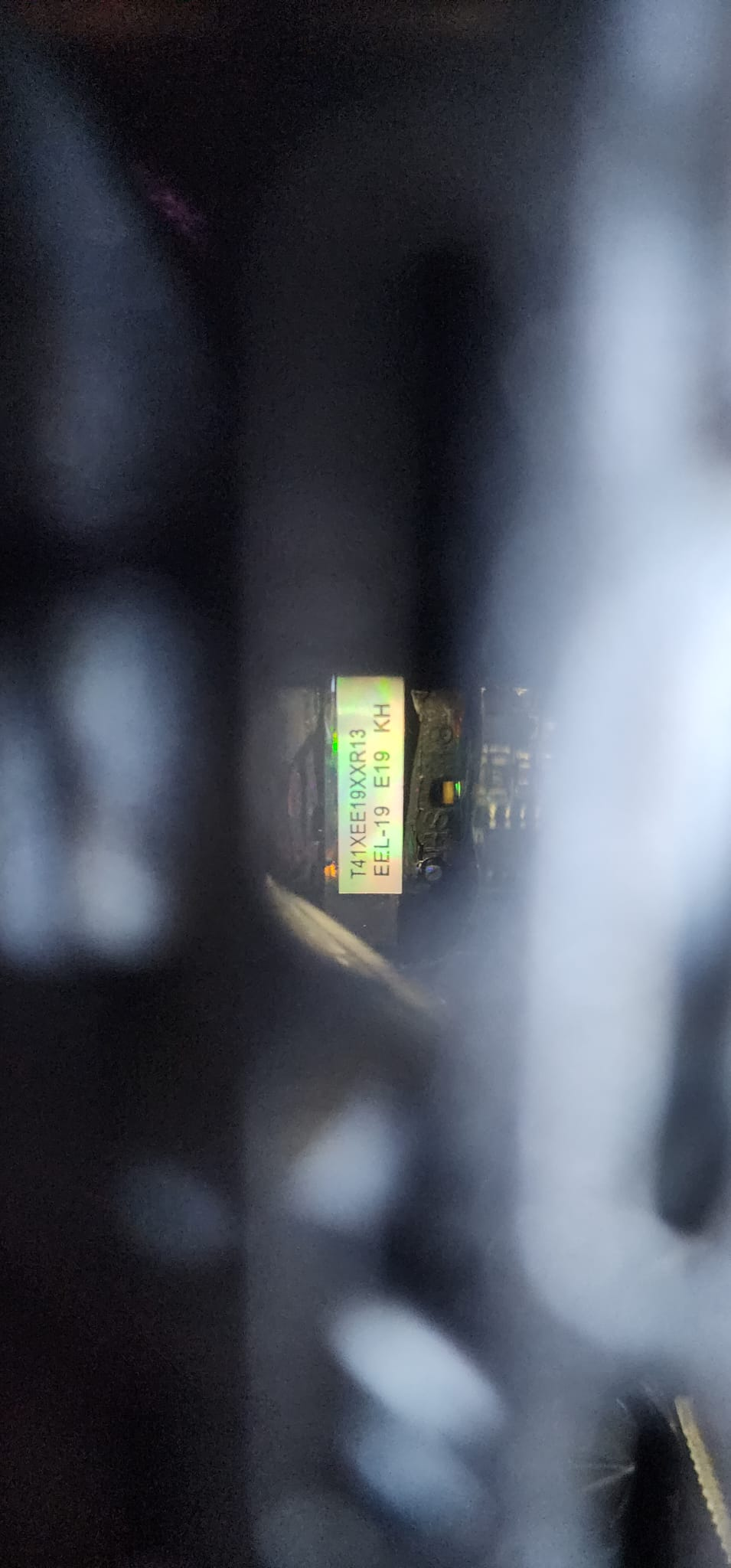

Trafo​
Küçük yardımcı trafoda:
T41XE19XRX13
EEL-19 / E19 YKH
benzeri işaretler görüldü.
Konumu ve DP2358 ile birlikte bulunması nedeniyle bunun 5VSB yardımcı trafosu olması kuvvetle muhtemel.

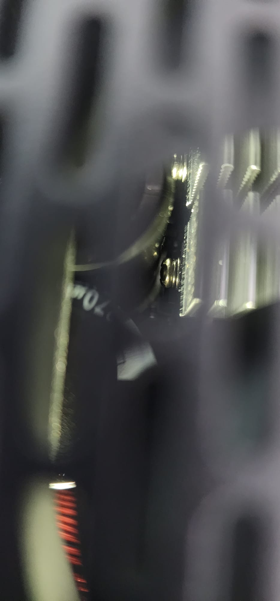

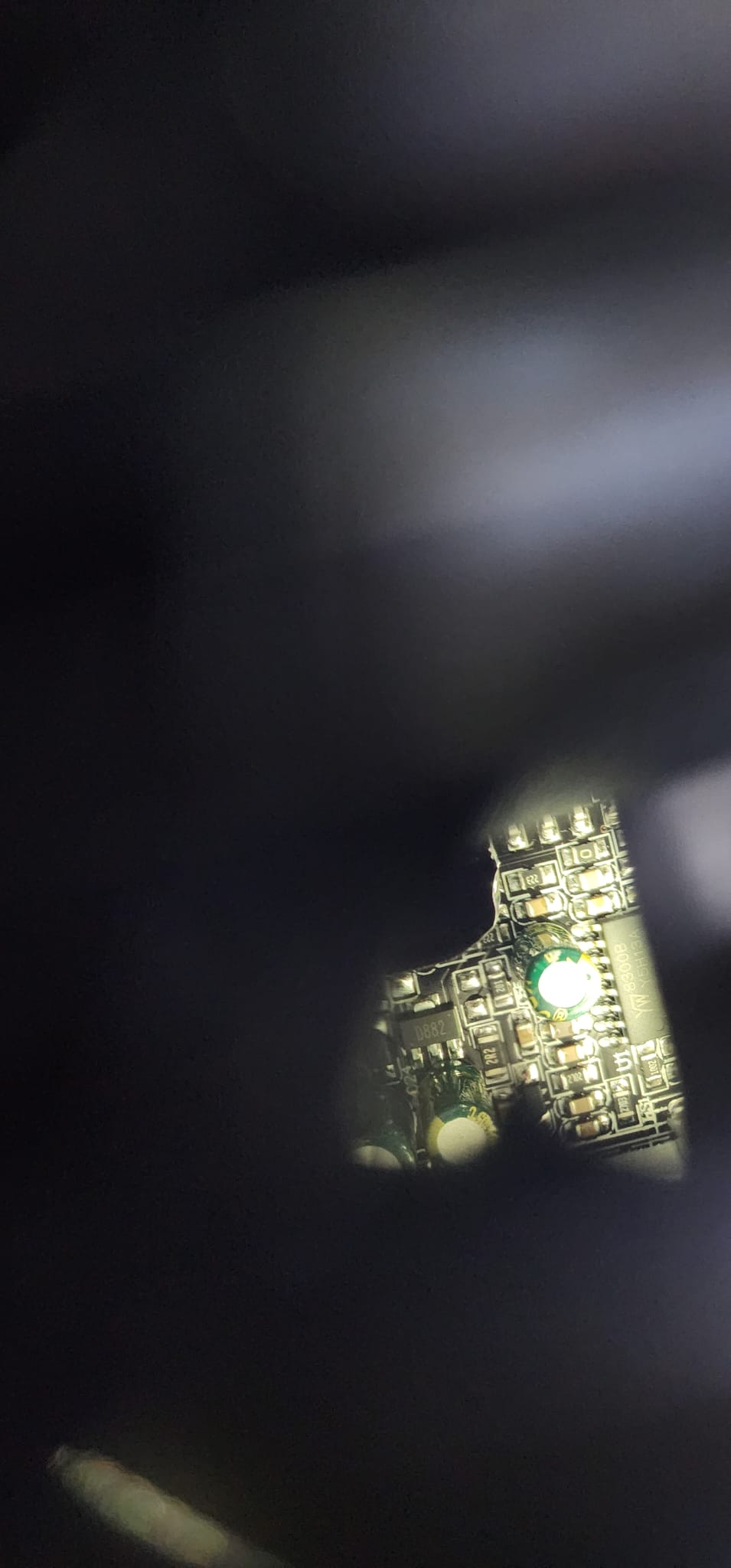

Ben şu anda Supervisor'u arıyorum korumalar vesaire için ama hala entegresine rastlayamadım, modüler olduğu için modüler portları tutan devre kartının üstünde olabilir mi ondan da emin değilim, ama inceliyorum şu anda.
PSU: Fazeon P1A750B
Güç: 750W
Verimlilik:
80 Plus Bronze
Yapı: Full-modüler
Tarih: 12/2025

2. APW7164
Modüler kartın üzerinde supervisor IC olmaz. Olursa ek filtre için kapasitör veya koruma için şönt olur anca. PCB'nin çoğunlukla sağ alt tarafında olur. Ayrıca bulunsa bile OCP veya OPP olup olmadığı bilinemez.
Aydınlatma için teşekkür ederim, modüler kartın üstünde sadece kapasitör görebiliyorum. Dediğin gibi, onun dışında supervisor IC bilinen bir model ise internetteki datasheet üzerinden korumalarını netleştirmek mümkün değil mi? Çünkü 5V ve 3.3V kanallarının korumalı olduğuna dair güçlü bulgular var elimde şu anda. 12V kanalının en önemlisi olduğunu düşündüğümüzde onu es geçmiş olabileceklerini sanmıyorum.
Hayır, supervisor IC'den sadece OVP ve UVP olduğunu görebilirsin. OCP için çıkışta şönt veya IC'den çıkan bir yol araman lazım. OPP için ise akım trafosu veya yine şönt ile uygulanıyor. O primerde olur. OTP için ise fan termistörü dışında ikincil soğutucuya yakıj bir yerde ayrı bir termistör bulman lazım. Bunları içini açmadan anlaman mümkün değil. Ki hadi diyelim bunlar var doğru ayarlanmadıktan sonra bir anlamı yok.
DC-DC'de aynı şekilde. IC'de OCP olması DC-DC katının OCP'li olduğu anlamına gelmiyor.
Anladım, buradan o zaman sadece DC-DC bulunduğunu ve kullanılan IC'lerde korumalar olduğunu fakat bunun direkt korumalı akım sağladığını varsaymamak gerektiğini çıkartabiliriz o zaman.
Bunun dışında başka bir IC göremiyorum açmadan şu anlık, görebildiklerim bu kadardı.
