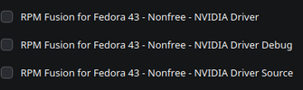

Büyük bir ihtimal ile senin ekran kartın NVIDIA diye düşünüyorum. Ve en yeni serilerden. Benim düşüncem driver ile ilgili bir durumdur. Yazılımlar indirdiğin mağazan da Third party repositories kısmında NVIDIA driver ile ilgili seçilebilen repositories görebilirsin. Buradan ilgili seçeneği seçip bilgisayarını yeniden başlatıp tekrardan yazılım mağazana girip driver kurulumuna bakabilir misin? Ben Fedora 43 KDE masaüstü ortamı ile kullanıyorum. Yazılım mağazam olan discover kısmında ayarlarına girdiğim de RPM Fusion for Fedora 43 - nonfree - NVIDIA driver mevcut. Gerekli görseli ekte ekledim.
