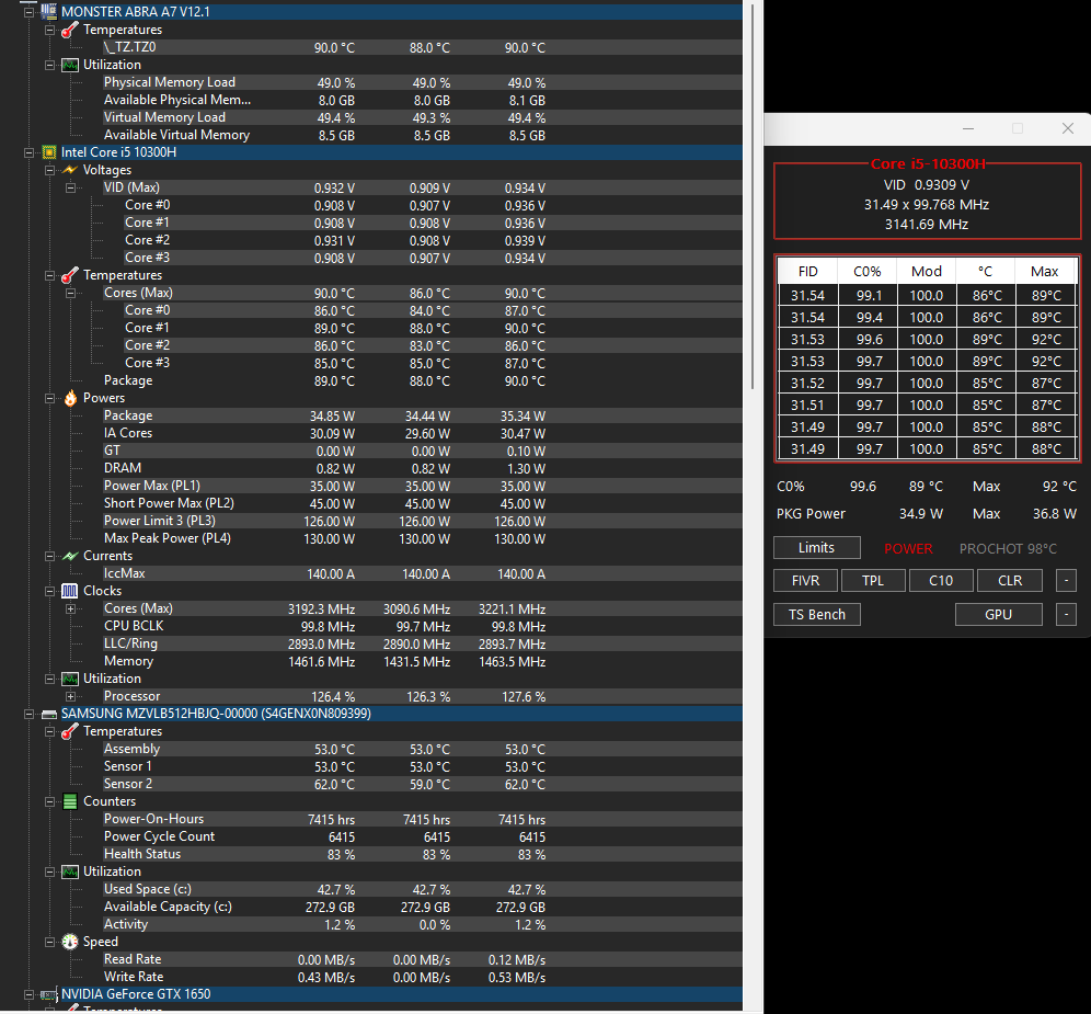

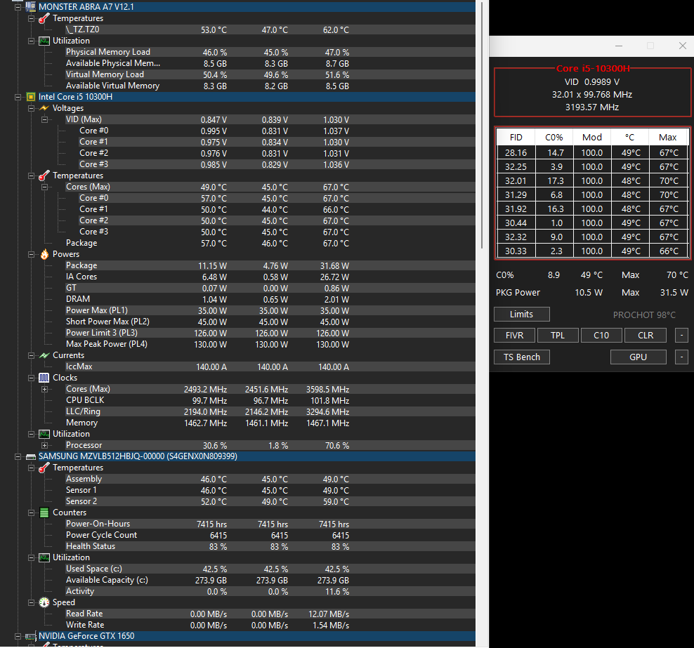

Boşta / Yüksüz Durum Farkı (Idle)
-BOŞTA İKEN-
-TEST-

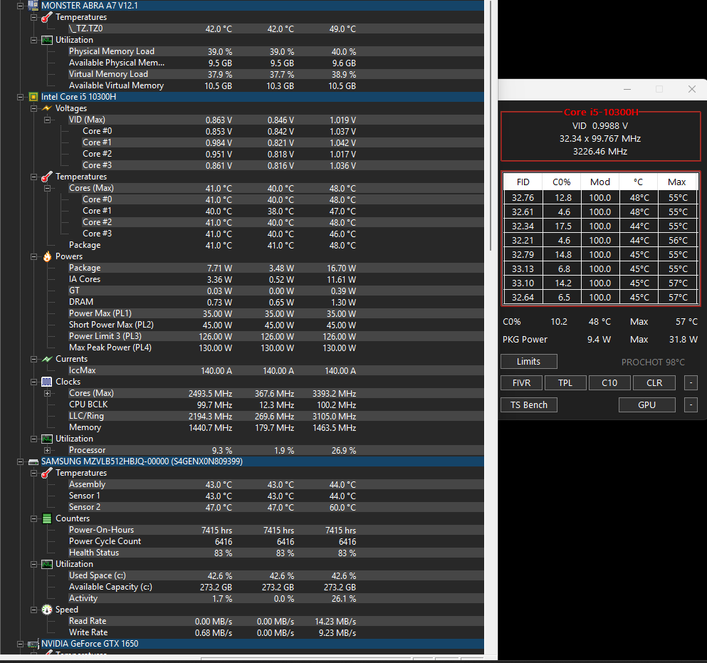

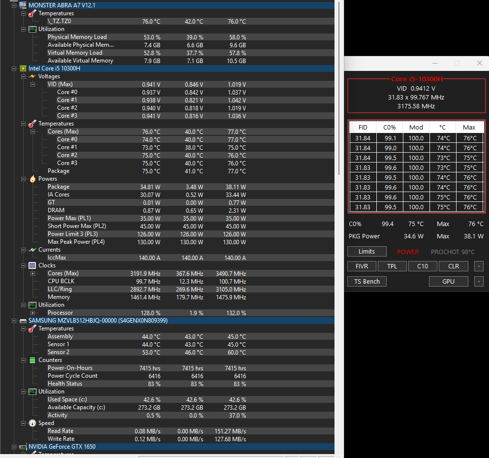

SONRASI:
-BOŞTA İKEN-
-TEST-
@CliqueDOS hocam tekrardan teşekkürler.
Neyse, çok uzatmadan; ben de bilgisayarım arayışına girdim. Çünkü zamanında MX-6 sürmek gibi bir amatörlük yapmıştım ve macun pump-out olmuştu. Malumunuz, devlet erkanlarımız sağ olsun yurt dışı alışveriş işi de iyice zorlaştı. Bu yüzden önce Helios V2'ye baktım ama onda da stok bulamadım. En sonunda yerli üretim Fehonda PCM8990'u buldum ve uyguladım. Sonuç ise şöyle:
Ai sonuçları:
Yük Altında Çarpıcı Fark (Cinebench R23 - 35W Sabit Güç)
| Metrik | Eski Durum (Macun) | Yeni Durum (PCM Ped) | Fark (Kazanım) |
| Maksimum Paket Sıcaklığı (HWMonitor) | 90.0°C | 79.0°C | -11.0°C Düşüş |
| Zirve Çekirdek Sıcaklığı (ThrottleStop) | 92°C | 78°C | -14.0°C Düşüş |
| Çekirdekler Arası Sıcaklık Farkı (Delta) | 6°C (86°C - 92°C) | 2°C (76°C - 78°C) | Isı dağılımı artık kusursuz. |
| Güç Çekimi (PKG Power) | ~35.34W | ~35.15W | Güç aynı, iş yükü aynı. |
| Maksimum Çekirdek (Anlık Sıçrama) | 70°C | 57°C |
| Minimum Taban Sıcaklığı | 46.0°C | 40.0°C |
GÖRSELLER AŞAĞIDA YER ALMAKTADIR.
ÖNCESİ:-BOŞTA İKEN-
-TEST-
SONRASI:
-BOŞTA İKEN-
-TEST-
