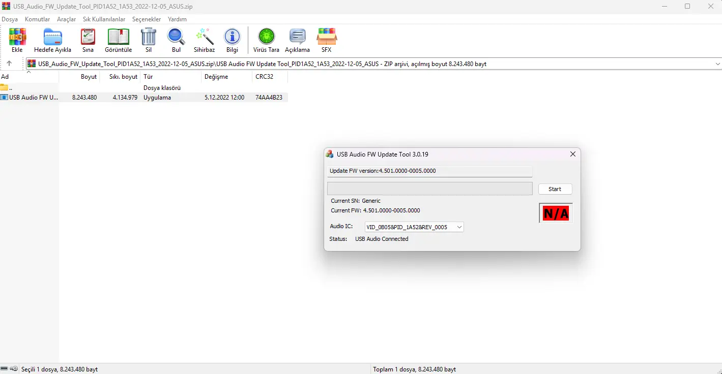

Çözüldü Firmware Update ve 24H2 güncellemesinden sonra mavi ekran
Çözüm olarak eski bir BIOS sürümüne döndüm ve 2 ay öyle kullandım. Daha sonra Asus 2 3 tane BIOS Update yayınlayınca Beta olmayan en yeni sürümü kurdum. EXPO'yu da açtım. Bir sorun kalmadı. Yani sorun Asus'un BIOS sürümündeki bozuk EXPO konfigrasyonundan kaynaklanıyormuş.

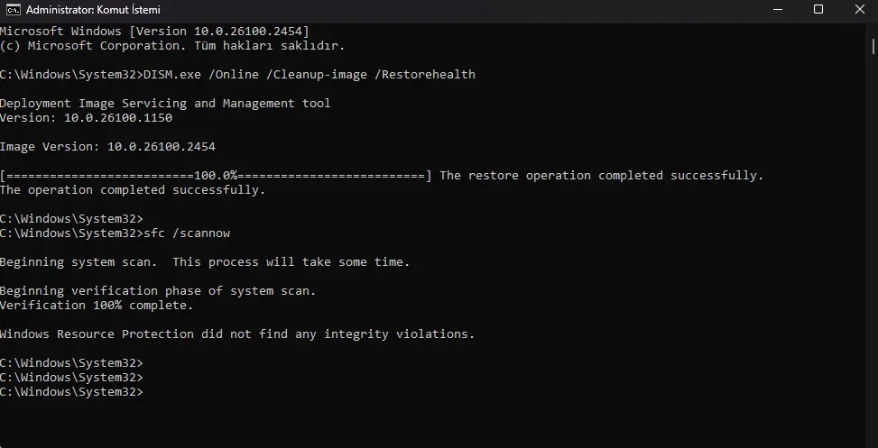

Sonuç böyle. Herhangi bir sorun bulamadı.
