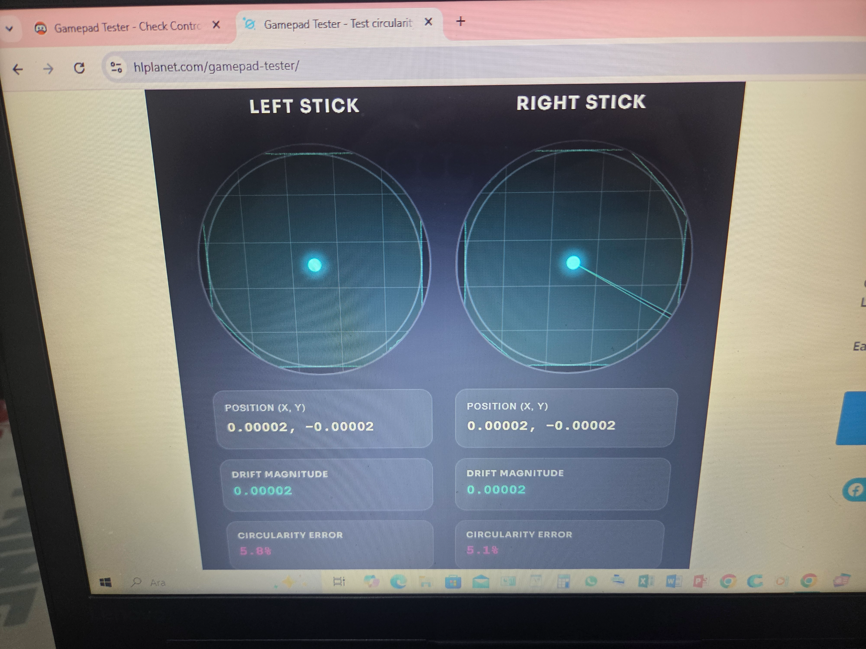

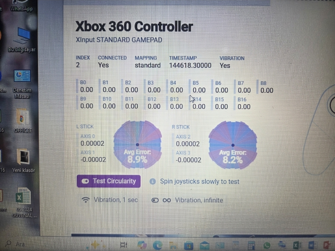

Kolu 29 Aralık tarihinde teslim aldım. İşlerimden kaynaklı adam akıllı kullanamadım, test etmek de yeni aklıma geldi. 🙂
Test verileri:
Şu testi yapmak için bile zor zaman ayırdım.
Bunun harici bir anormallik görmedim. Yapmamı istediğiniz bir test varsa yarın yapabilirim muhtemelen.
EasySMX X15 -şu an fiyatı uçmuş- yerine tercih etmiştim. Eğer değerler günlük kullanıma (Forza Horizon 4-5, F1 24-25, ETS 2 vb. oyunlara) engel değilse garantiyle falan uğraşmak istemiyorum.
LIG-3601'i bunun yanına alabilirim.
Unutmadan bir ekleme daha yapayım: sağ stick, sol taraftakine göre bir tık daha sert, bir de L3, R3'e kıyasla daha tok bir ses çıkarıyor.

0.0002 yok denecek kadar az; çoğu oyunda etkisi bile olmayacaktır diye düşünüyorum.
Circularity error flydigi için oldukça normal. Zaten normal oyun oynamak için alınan Gamepad'lerde %7–9 arası kabul ediliyor, orada da bir sıkıntı yok.
Diğer bahsettiğiniz şeyler tamamen üretim toleransı. Arıza belirtisi olacağını sanmıyorum. Ortada dururken nokta oynamıyorsa bir problem yoktur.
