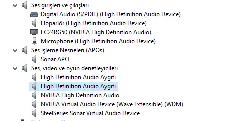

Merhaba, daha bir gün öncesine kadar format attım ve bugün fark ettim ki ben kulaklığı değil başka bir çıkış noktasını kullanıyormuşum. Kulaklığın modeli Arctis 3, her ne kadar format öncesi iyi çalışıyor olsa da şu an kabloyu takmama rağmen cihazın fişi takılı değil diyor. Bu sorunu nasıl çözerim?
3.5mm ise zaten sürücüsü olmaz. Anakartın ses çipinin sürücüsü olur. Ses yonganızın donanom kimliğini belirtin:
Kod:
HDAUDIO\FUNC_01&VEN_10EC&DEV_0887&SUBSYS_104386C7
HDAUDIO\FUNC_01&VEN_10EC&DEV_0887&SUBSYS_104386C7&REV_1003
Bunları buldum bundan sonra ne yapmam gerekiyor?
Ayrıca bu görsellerden hangisinin donanım kimliğini bulmam gerekiyor?
Driver pack kullanmak güvenilir mi?
    17,3 KB · Görüntüleme: 67
ZIP'i klasöre çıkartın ve içindeki Setup'ı çalıştırın. İlkinde mevcut sürücü silinecek ve sonraki açılışta da yenisi kurulacak.

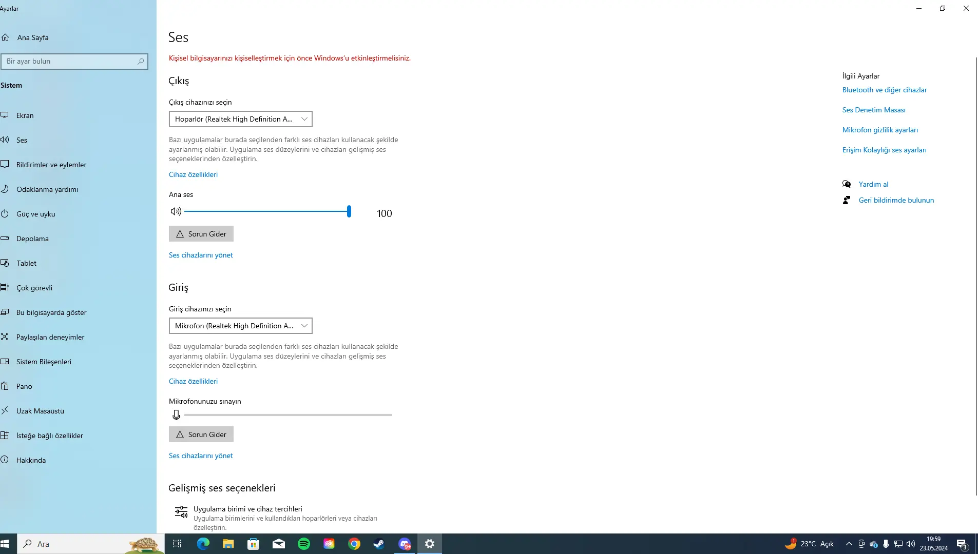

Hocam yaptım sanırsam oldu çok teşekkür ederim.
Hala hoparlörde gösteriyor anlamadım ama şu an ses iyi geliyor.
