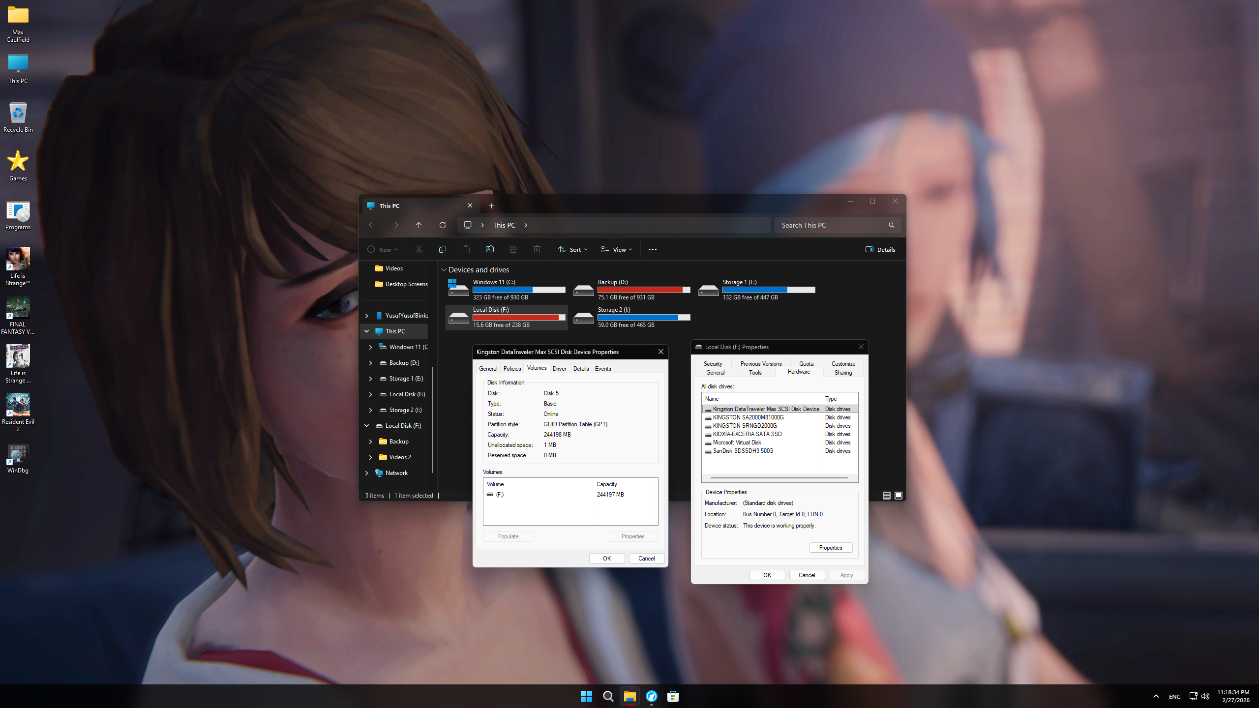

Ben dediğinize katılmıyorum. Elimde Kingston DataTraveler Max Type-A 256 GB USB bellek mevcut. Bu USB bellek de hem This PC'de Local Disk olarak görünüyor, hem de bahsi geçen Hardware sekmesinde "SCSI Disk Device" olarak geçiyor:
kingston datatraveler max 256gb usb bellek scsi disk device olarak görünüyor.webp
Yani sözde bu USB belleğin boot için kullanılamaması gerekiyor, denilene göre.
Fakat ben bu USB belleği ilk aldığımdan beri belleğe bir sürü full işletim sistemi kurdum (Windows 11, Windows 10, Ubuntu, CachyOS, Windows Server 2025 Datacenter), hem de Ventoy USB'si olarak kullandım. Hiçbir sorun da yaşamadım, her seferinde USB sorunsuzca boot etti.
Üstelik kendisini "USB Device" olarak tanıtan USB'lere göre Windows 10/11 To Go kurulumu çok daha sorunsuz çalıştı, onu da belirteyim.
Sizin sorununuz anakart BIOS'unuzla ilgili veya USB belleğinizin sorunlu olmasından kaynaklı olabilir.

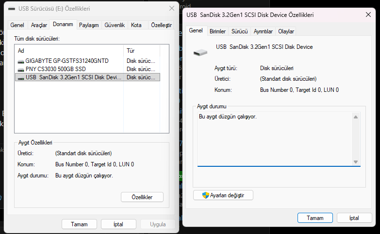

@Rhodes Sizin USB belleğiniz sistemde "Yerel Disk" olarak mı görünüyor, "USB Sürücüsü" olarak mı? Ek olarak USB'ye sağ tıklayıp Özellikler deyip Donanım sekmesine geldiğinizde USB'nin isminin sonunda "USB Device" mı yazıyor, "SCSI Disk Device" mı?
O halde arkadaşın sorunu farklı bir şeyden kaynaklı. Yalnız şaşırdığım konu, sizin USB belleğinizin kendisini Fixed Disk olarak tanıtmıyor olması. Benim için en ideal USB bellekler yüksek performanslı ve kendisini Fixed Disk ("Yerel Disk") olarak tanıtan (tercihen UASP destekli) USB bellekler.
