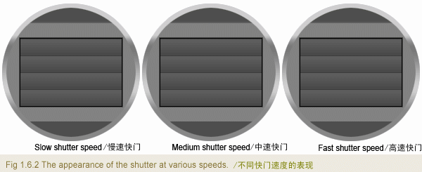

Shutter (deklanşör), sensörün ışıkla ne kadar süre temas edeceğini belirleyen bir mekanizmadır. Bu süreye shutter hızı veya pozlama süresi denir. Örneğin 1/1000 saniyelik bir shutter, sensörü çok kısa süre ışığa maruz bırakır; bu da hareketi dondurur. 1/1000'e göre örneğin 1 saniyelik shutter ise uzun pozlamadır, daha fazla ışık alır ama hareketleri de bulanıklaştırır. Çünkü sensör 1 saniye boyunca açık kalarak sahnedeki bütün fotonları kaydeder. Bu sırada hareket eden (örneğin insan, araba, hayvan vs.) bir seyler varsa bulanik çıkarlar.

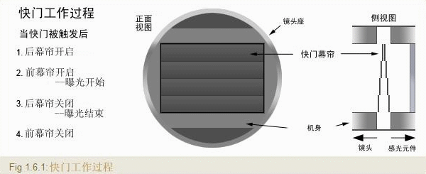

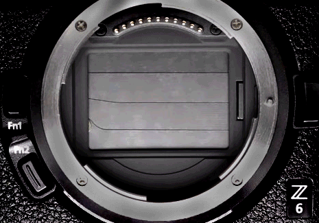

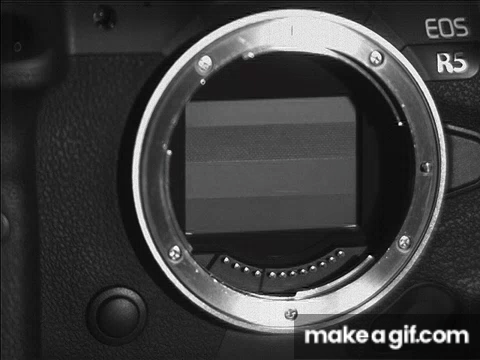

1. Mekanik Shutter (Fiziksel)​
  • Gerçek bir perde sistemi vardır
  • Shutter açıldığında fiziksel perde kalkar ve sensör ışık alır
  • Kapatıldığında perde tekrar iner
Avantajları:
Hareketteki nesnelerde daha az deformasyon ve genelde daha yüksek görüntü kalitesi.
Dezavantajları:
Hareketli parçalar içerdiği için zamanla yıpranabilir, daha yavaş çalışır (özellikle seri çekimde).

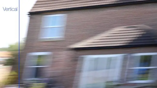

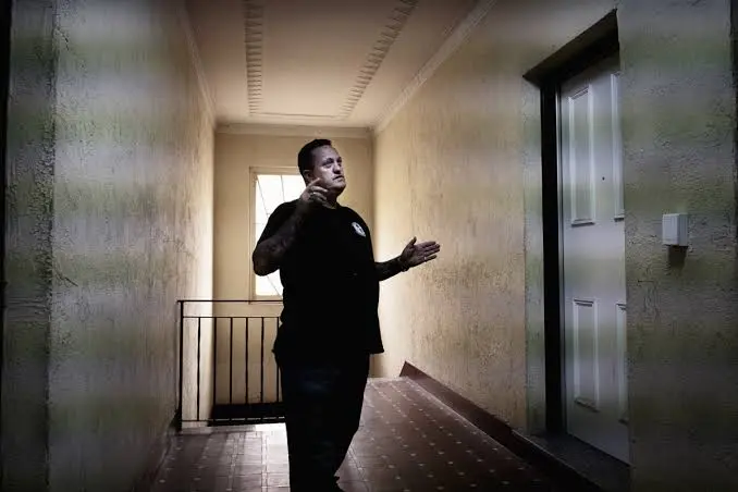

Rolling shutter (eğilmiş hatlar, görüntüler) problemi olabilir, hızlı hareketli nesnelerde bozulmalar görülebilir, ışıklı ortamlarda "banding" (çizgilenme) oluşabilir.
2 görselde de Rolling shutter görüntülenebilir.
Yine bu iki gorselde de elektronik shutter kaynaklı banding görüntülenebilir.
