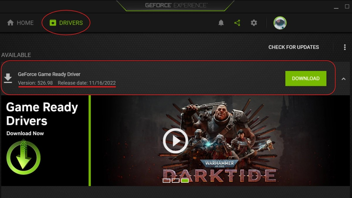

Sürücüler konusunda demek istediğim tek şey, çalışıyor ve memnunsanız ellemeyin, bir aksilik ve sorun yaşanırsa sürücülerle uğraşırsınız.

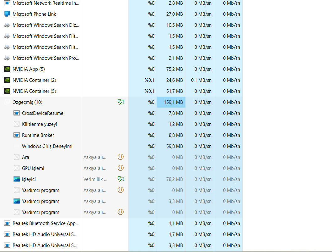

Arka plan uygulamalarını kapatmaya ise RAM var açık kalsın diye bakıyorsanız zaten hiçbir ince ayarı yapmayın, sistemin iyiyse ve arka plan uygulamalarından etkilenmiyor (sanıyorsanız) diyorsanız ince ayarlardan da etkilenmez, arka plan uygulamalarını kapatmanın 2 sebebinden birisi düşük kaynaklı sistemlerle yoluna devam etmek, bir diğeri ise işlemci üzerinde (çok nadiren gpu) oluşan gecikmeleri yok etmektir. Bunu LatencyMon ile deneyebilirsiniz.

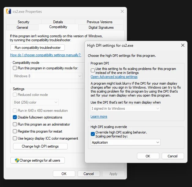

Tam ekran optimizasyonlarını kapatmak GPU üzerinde herhangi işlenen kare'yi değiştirmeyecek; FPS aynı, ancak dediğim gibi gecikme düştüğünden ötürü çok daha akıcı hissetmeye başlarsınız (eğer akıcı hissetmiyor ve FPS'iniz stabil şekilde yüksek ise)

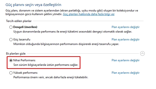

Güç planları ile ilgili yazdığın şeyin saçma olduğunu düşünüyorum ki; burada laptop kullanıcıları sadece güç planı değiştirerek işlemcisi üzerinde var ise Watt limitini değiştirip beklenmeyecek seviyede performans artışı sağlayabiliyor. Bu saçma gelebilir ancak HP 255 G8 ve Asus TUF F15 FX507ZV4 olarak kullandığım laptop modellerinde birebir yazdığım sonuçları elde ettim. Ancak kasa kullanıcıları için buraya gerek yok; ki zaten kasa kullanıcılarına artık güç planlarında stok halde Dengeli geliyor, kasalar için güç yönetimini işlemci, anakart ve mümkünse bios üzerinden yapın.

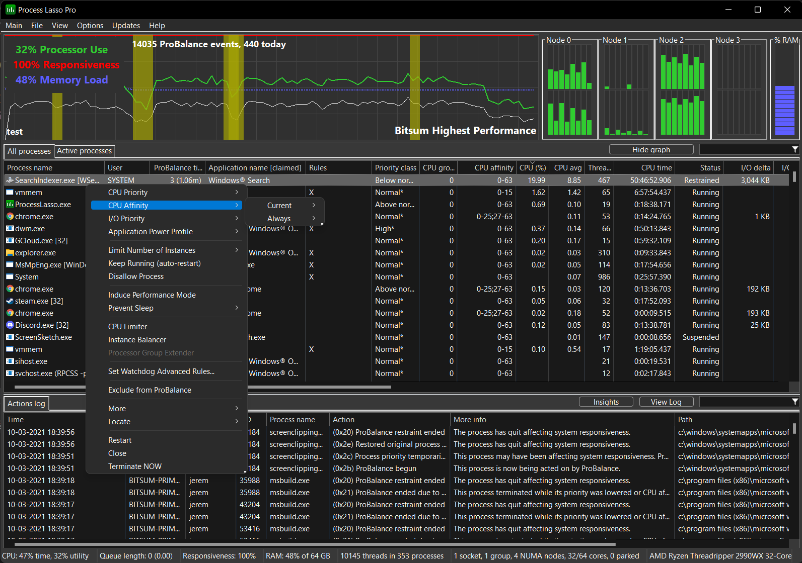

Process Lasso ise etkisiz değil yanlış amaca uygun kullanılmaya çalışılıyor, Process Lasso ile Intel işlemcilerde verimlilik çekirdeklerini veya AMD işlemcilerde 2.CCD (Ryzen 9 serisi) de yaşanan ekstra işlemci gecikmesini düşürüyorsunuz, eğer E çekirdeklerine sahip bir Intel, 2.CCD ye sahip bir Ryzen kullanmıyorsanız kullanmayın zaten. Burada ele almam gereken husus, eğer bahsettiğim çekirdekler kapatılınca çoklu çekirdek sayısının düşüşünden ötürü darboğaz yaşanır ise, tersine performans düşürecektir.

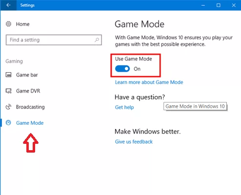

Bölüm XI'da Windows oyun modunu kullanmak yerine onun yaptığı işlemi senin yapıp oyun modunu kapatmak çok daha mantıklı olacaktır, insanlar bunu boşuna yapmıyor, benin gibi daha fazla bu ve Game Bar zırvalıklarını görmek istemeyenler olabilir.
