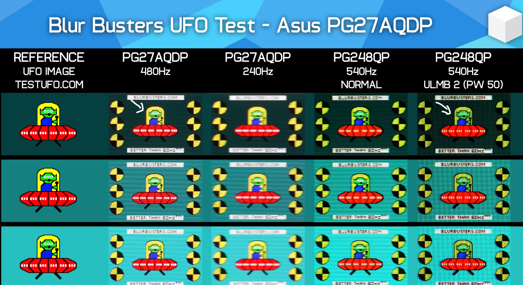

Hareket netliğinde 480Hz OLED'den daha net gözüküyor. Referans UFO'ya en yakın görüntü de bunda. Ayrıca monitors unboxed 360Hz ile 540Hz arasındaki fark benim için fark edilebilir seviyede diyor. Bu arkadaş tüm gün rekabetçi oynayan birisi belli ki. Onun için 540Hz daha da anlaşılır olacaktır. Kaldı ki 24inç rekabetçi için çok daha iyi olur.

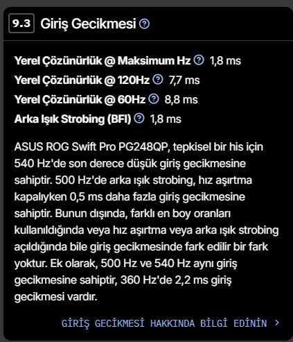

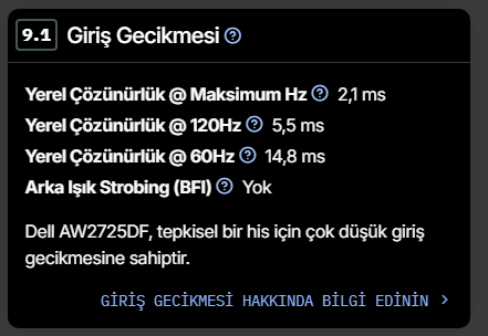

Hayır giriş gecikmesinde daha iyi değil. RTINGS'te bunun ölçümü var. Maksimum yenileme hızında bu monitör 1.8ms giriş gecikmesine sahipken en iyi OverDrive ayarlamalarından birine sahip olan qd 360Hz AW2725DF 2.1ms giriş gecikmesine sahip. Aradaki farkı zaten anlamak mümkün değil.
