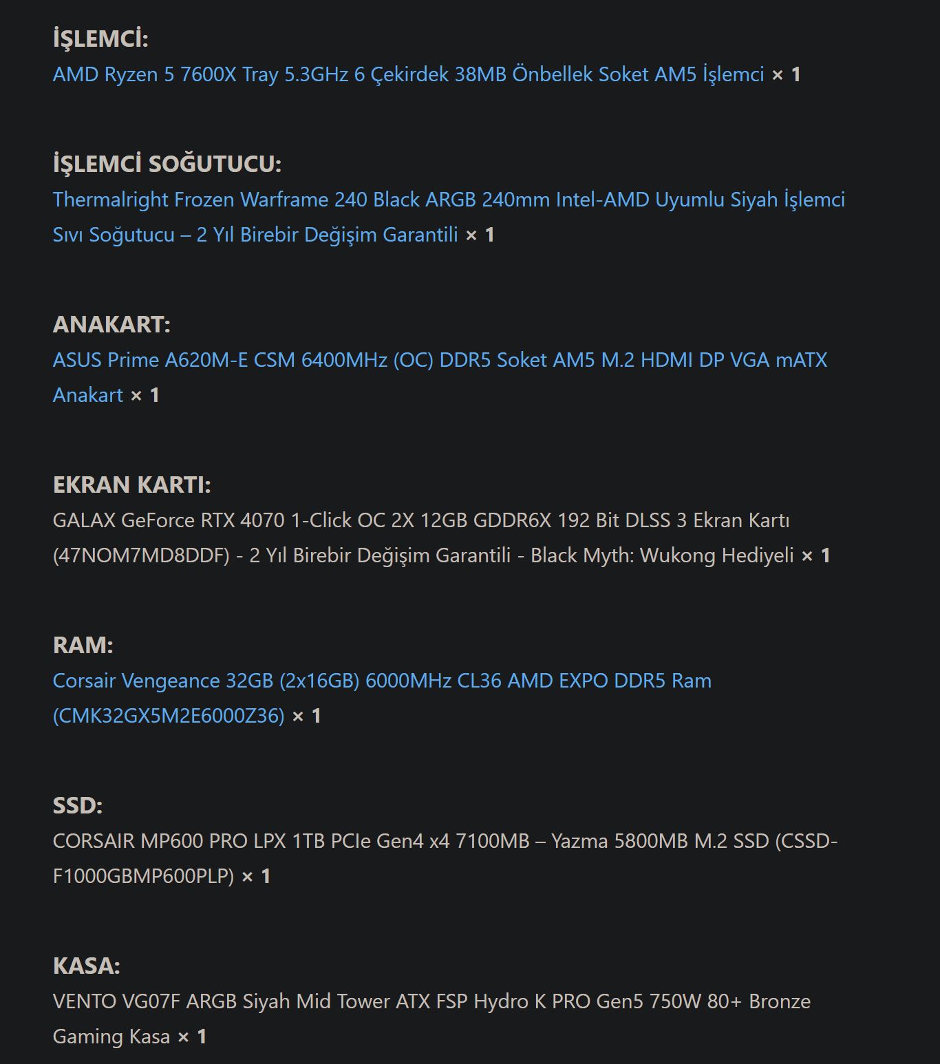

Merhaba arkadaşlar, görselini de eklediğim, zamanında hazır sistem olarak aldığım bu sisteme RX 9070 XT ekran kartı alıp takmaya çalışsam bir sorun olur mu? PSU gücü, pin girişleri, kasanın boyutu falan uyar mı? Ve hangi pin girişine sahip olanını almalıyım? Önerileriniz için teşekkürler şimdiden.
Bütçe olarak bir sorun yok, sadece çok uğraşmak istemediğimden sadece ekran kartı değiştirsem uyumlu olur mu diye merak ettim. Olmazsa 4070'den devam edeceğim.
PSU'nda 2x8 PCI pin geliyor. Eğer 9070 XT Pulse alırsan o PSU'da 2x8 PIN var yani destekliyor. Eğer başka modellere yönelirsen model model bakman gerek. Örnek olarak Asus Prime modelinde 3x8 var ve PSU'n desteklemiyor ya da 9070 XT Nitro+ alırsan onda direkt yeni nesil 12VHPWR giriş var yani PSU'n yine destekliyor. Tabii kağıt üstü desteklemesi pek verimli olacağı anlamına gelmez.
PSU'nda 2x8 PCI pin geliyor. Eğer 9070 XT Pulse alırsan o PSU'da 2x8 pın var yani destekliyor. Eğer başka modellere yönelirsen model model bakman gerek. Örnek olarak ASUS Prime modelinde 3x8 var ve PSU'n desteklemiyor ya da 9070 XT Nitro+ alırsan onda direkt yeni nesil 12VHPWR giriş var yani PSU'n yine destekliyor. Tabii kağıt üstü desteklemesi pek verimli olacağı anlamına gelmez.
Çok teşekkürler, bilmediğimden şunu da sormak istiyorum: Şu an 4070'e gelen kablo böyle bir şey, yani tek kablo geliyor, sonra 2'ye ayrılıyor, 2 tane 8 pinli çıkış var. Bunu taksam oluyor mu yoksa ayrı ayrı mı gelmesi gerek?
Çok teşekkürler bilmediğimden şunu da sormak istiyorum şu an 4070'e gelen kablo böyle bir şey, yani tek kablo geliyor sonra 2'ye ayrılıyor 2 tane 8 pinli çıkış var bunu taksam oluyor mu yoksa ayrı ayrı mı gelmesi gerek.
4070'e neden bu kablo geliyor ki senin PSU'da direkt 4070'in sahip olduğu yeni nesil girişi var yani ek dönüştürücüye gerek yok. 2x8 de dediğim gibi 9070 Pulse alırsan dediğin giriş uyumlu oluyor. Zaten PSU'n modüler değil yani iki ayrı kablo vs. olayı yok. Bir tane kablon var o da 2x8'e ayrılıyor.
