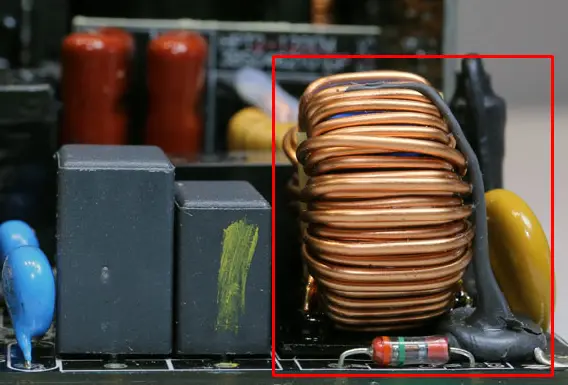

İlk olarak sorun EMI filtresinde meydana geliyor. İşaretlediğiniz yerde bobin, diyot ve MOV mevcut. PC açılıyor mu?

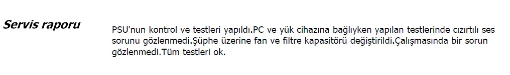

Ayrıca belirtmemde fayda var daha önce konusunu açmıştım adamlar filtre ve fan kapasitörünü değiştirmiş .

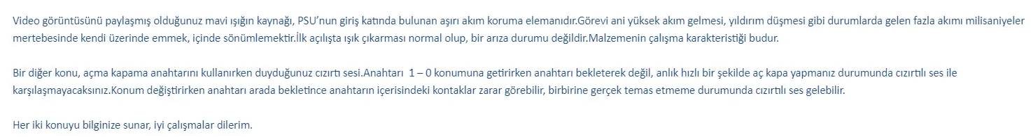

Güncelleme Mail geldi tam metni:
Video görüntüsünü paylaşmış olduğunuz mavi ışığın kaynağı, PSU’nun giriş katında bulunan aşırı akım koruma elemanıdır.Görevi ani yüksek akım gelmesi, yıldırım düşmesi gibi durumlarda gelen fazla akımı milisaniyeler mertebesinde kendi üzerinde emmek, içinde sönümlemektir.İlk açılışta ışık çıkarması normal olup, bir arıza durumu değildir.Malzemenin çalışma karakteristiği budur.
Bir diğer konu, açma kapama anahtarını kullanırken duyduğunuz cızırtı sesi.Anahtarı 1 – 0 konumuna getirirken anahtarı bekleterek değil, anlık hızlı bir şekilde aç kapa yapmanız durumunda cızırtılı ses ile karşılaşmayacaksınız.Konum değiştirirken anahtarı arada bekletince anahtarın içerisindeki kontaklar zarar görebilir, birbirine gerçek temas etmeme durumunda cızırtılı ses gelebilir.
Her iki konuyu bilginize sunar, iyi çalışmalar dilerim.

Tam burada meydana geliyor problem. Bana MoV kaynaklı gibi geldi çalışma mantığından ötürü. Sağda gördüğünüz altın rengindeki devre elemanı.
O yerin net görünecek biçimde fotoğrafını atabilir misiniz? Çekimi yaparken flash kullanın. Sizde de coil whine'ı azaltmak için glue kullanılmış mı bir bakalım.

O taraf normal görünüyor. Kör değilsem coil whine için glue kullanılmamış, içini açıp oradaki elemanlarda bir kararma, çatlama var mı diye bakmak lazım. Gerçekleştiği yeri biliyoruz en azından.
EMI filtresi. Coil, diyot ve varistörün olduğu yer. Coil ve diyota yakın, varistöre uzak görünüyor. İçini açıp bakmamız, bakarken o kaçağı gözlemlememiz lazım. Şalteri kapatmadığınız zaman problem olmadan çalışıyorsa kullanmaya devam edin.
Bir de ilk paylaştığınız videoda şalteri çevirirken kapalı ve açık pozisyonun tam ortasına alıyorsunuz. Sürekli kapat-aç'a maruz kalıyor. Benzer bir şeyi lamba switchlerinde de gözlemlemiştim. Şalter kapalı ve açık arasında kalınca cızırtı sesi geliyor. @Andar Han da bir baksın.
Düzgün bir şekilde kapatıp açtığınızda problem olmuyorsa, kapat-aç yaparken arada bırakmayın. Varistörün orada olduğu için, çalışma mantığı gereği devreye giren koruma olabilir. Sürekli kapatıp açtığınız için koruma otomatik devreye giriyordur.
İlk videoda kıvılcım, bobinin hemen altındaki zener diyotun orada meydana geliyor gibi geldi. Bir ihtimal; anahtarla oynamanız veya yarıda tutmanız, diyotun eşik voltajının aşılmamasına ve akımı geçirmemesine sebep oluyor olabilir. Sonrasında da yüksek akım sebebiyle, kıvılcım oluşuyordur. Açma kapama anahtarını tek seferde kullanmanız daha iyi olur. Bir de tek seferde açıp kapattığinızda bir problem oluyor mu?
