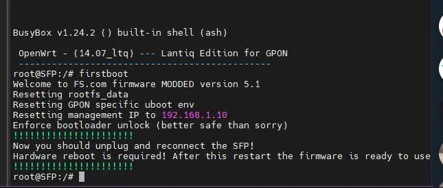

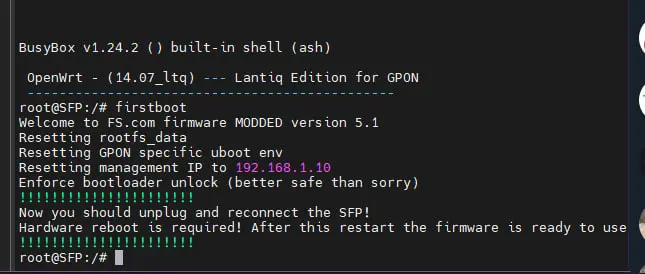

FS modded versiyon ile Nokia uyumlu çalışıyor ve açıkçası arayüz olmaması daha sağlıklı. Kodlarla hemen cihazı set ediyorsunuz.

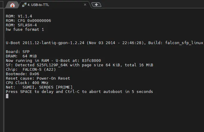

Önce scp ile sfp içine firmware göndermek gerekli. Daha sonra putty ile imaje0 aktif hale getirilip erase edilmeli ve yazılım yüklenmeli. Telegram @anilon1 eklerseniz yardımcı olabilirim.

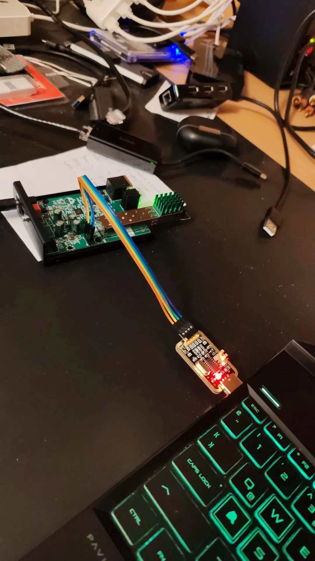

TTL ilr yapmak zorundayım. Haydi bismillah. Kaybolan bir arayüz oldu Alcatel'im de. Bunu FS.com modded versiyona çevireyim.

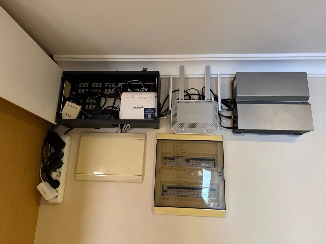

Eki Görüntüle 135157
Resim de hiç yabancı gelmedi

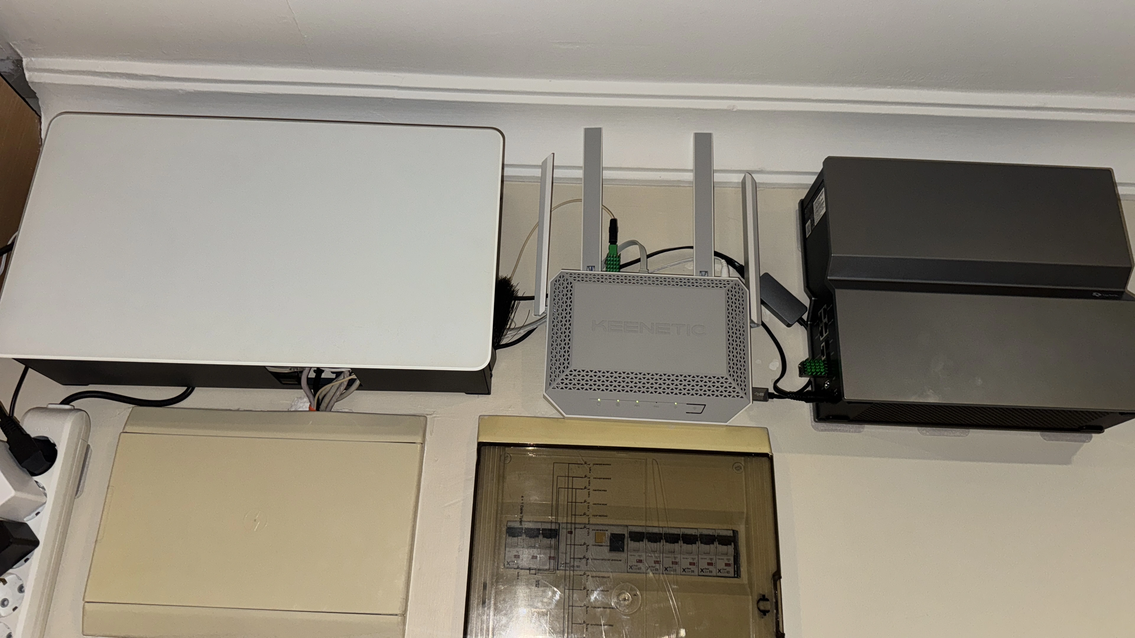

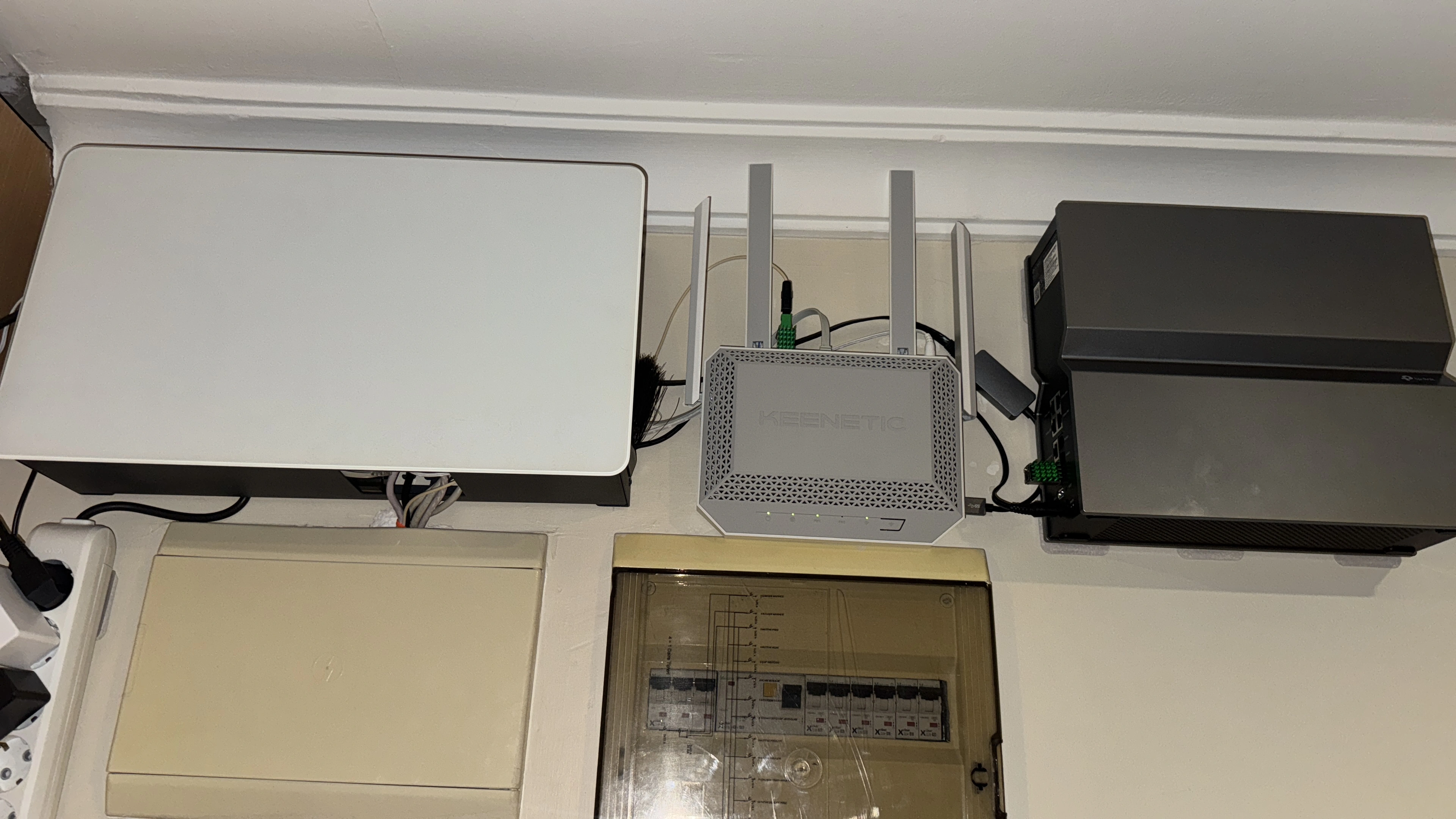

Sistemin son güncel hali @13257 2 adet SFP her iki cihazdada aktif. Müşteri hizmetlerini arayacağım zaman fiberi TP-Link'e takıyorum ki kendi cihazlarını göremeyince kafaları karışıyor arıza var erişemiyorum teknik servis yönlendirelim diyorlar diye Keenetic'ten çıkışıta USB Realtek 2.5G adaptör ile 2.5G Switch üstünden yerel ağa dağıttım.
Superonline'da uymadı desem Neyse uğraşalım biraz. @OneEvil yoldaş oldu bize. Teşekkürler. Hata yapmamızı engelliyor flashlarken.
