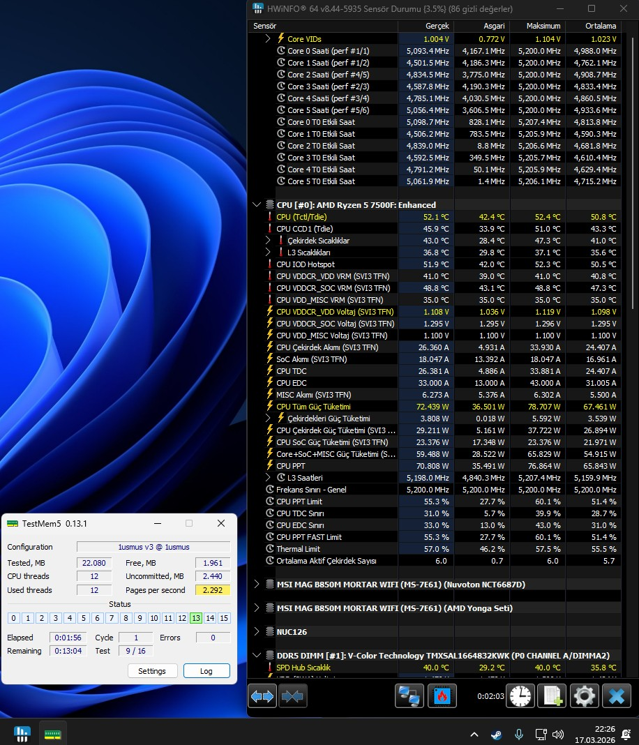

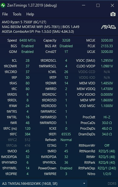

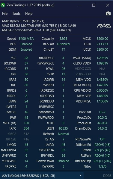

Merhaba, başlıkta dediğim gibi elimde
G.Skill Trident Z5 RGB 32 GB (2x16) 6000 MHz CL28 RAM var.
Zen Timings verilerim bu şekilde, aktif olarak CS2 oynuyorum. Amacım %1 FPS'leri yukarı çekmek, stutter'ları bitirmekti. 400 Hz BenQ kullandığım için aradaki farkı çok fazla hissediyorum. Bana bu ayarların üstüne önerebileceğiniz ayarlar var mı? Bir de ne yaptıysam AIDA64'te testlerde 63 Ns'nin altına inemedim. Eskiden elimde CL36 Samsung çip RAM'ler olmasına rağmen 66-67 ns'ydi, benim için hiçbir şey değişmedi gibi oldu. Tabii oyunda fark var, akıcılık konusunda o ayrı. Bir yardımcı olursanız çok sevinirim, kaç gündür buradaki RAM konularını okuyorum. Ayhan hocam, özellikle siz yardımcı olursanız çok sevinirim.

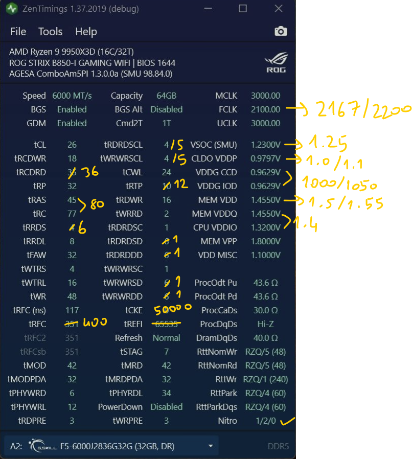

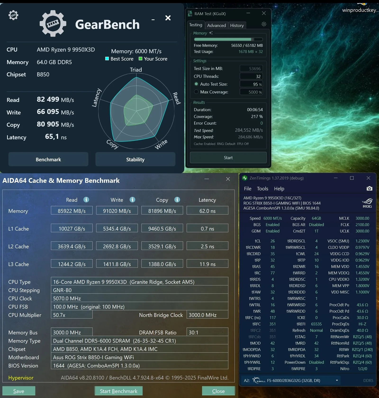

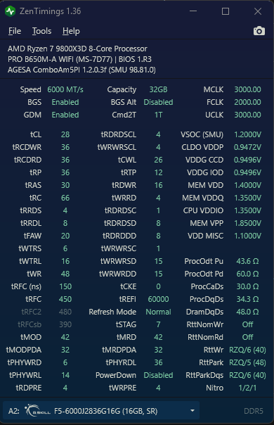

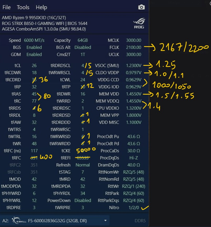

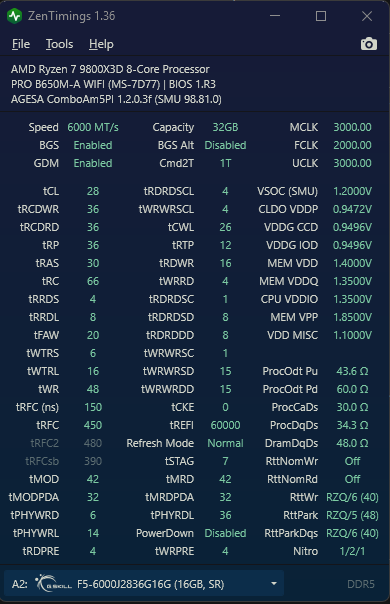

Bu tarz dene. CL26 için 1.5-1.55 vdd arası gerekebilir. Rtp programıyla bakarsın.
Aktif soğutma yoksa trefı 50.000 ve tRFC 400 kalsın normal mode iken. Yoksa hata veriyor. @karakartal1903

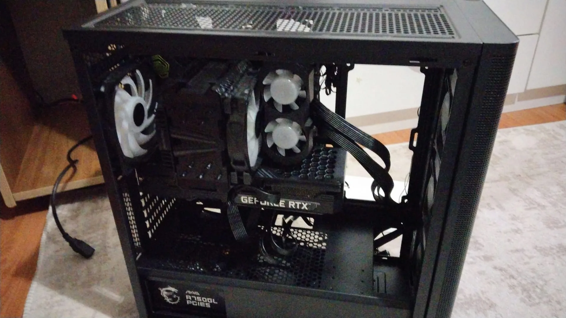

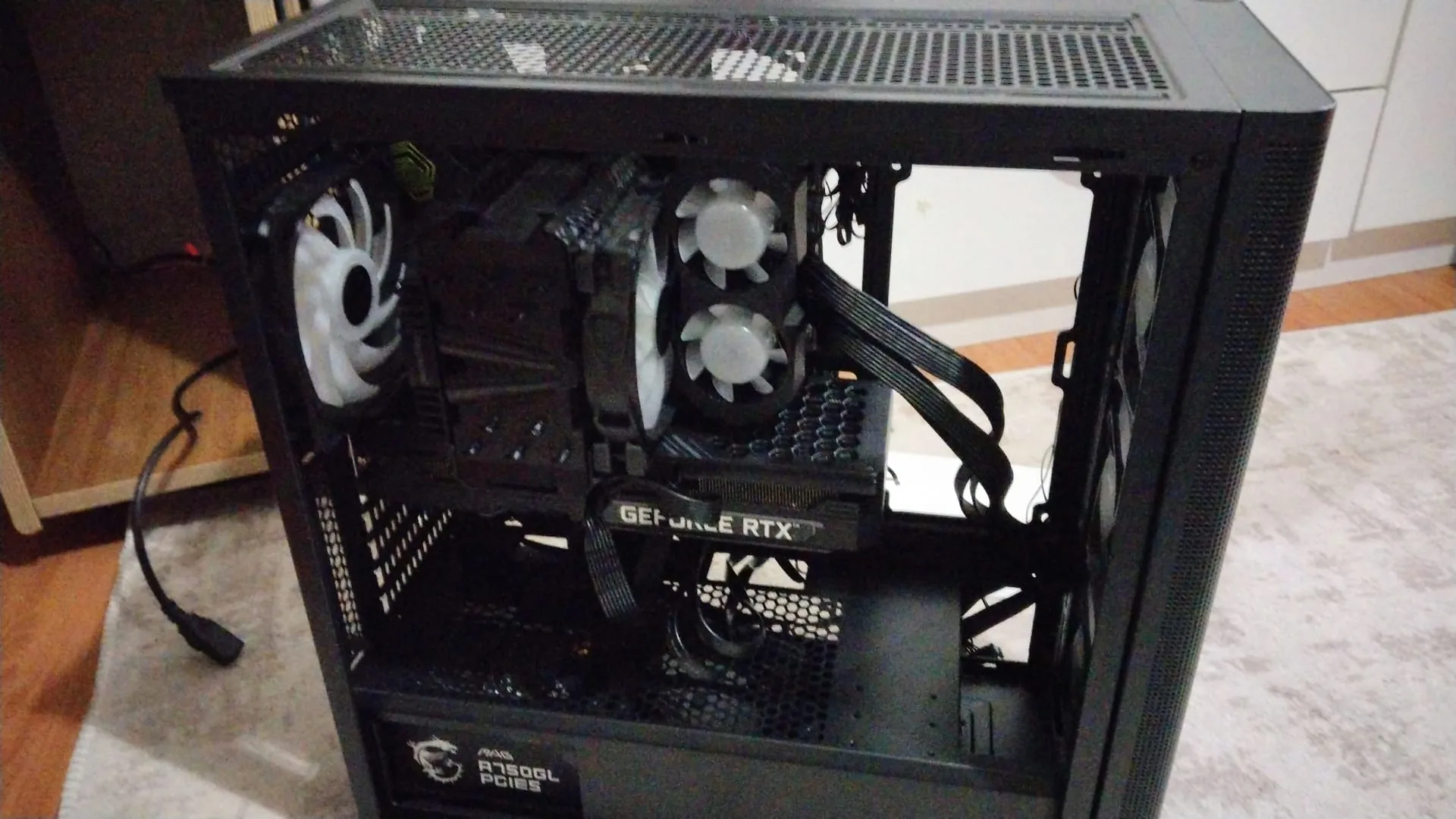

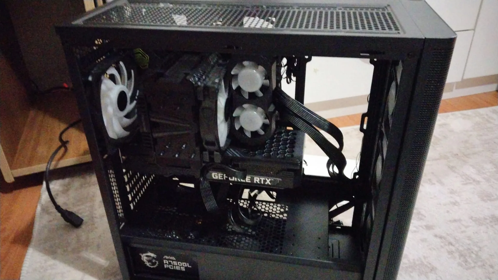

Hocam aktif soğutma yok hatta kasam çok küçük sistem iyi ama sistemi sonradan ilave ilave aldığım için kasayı henüz değişemedim her şey iç içe fazla ısınabiliyor o yüzden sizce şu an bununla idare edeyim mi yoksa sizin dediğinizi mi uygulayayım uygularsam fazla ısınma yaşar mıyım ya da stabilite bozulması gibi şeyler kusura bakmayın ben bir şeyler biliyorum zannediyordum da ta ki sizi görene kadar :) koskoca deryada hiçbir şey bilmiyormuşum resmen bakarsın rtp ile dediğiniz ne tam olarak.
Ben şimdi hangi ayarı yapmam lazım yani 3 tane zen timings attınız hangisi benim için en kararlısı olur mesela 6400 MHz'ye yükletmek fazla ısınma yapar mı o tarz kafam çok karıştı biraz çoçuğa anlatır gibi anlatma şansınız var mı :telaşlı:

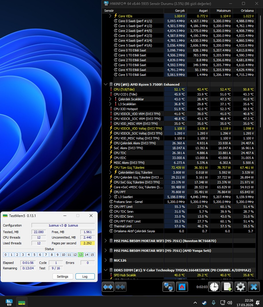

HW info ile takip et teste al fazla ısınıyorsa zorlama!
Ayhan bey vermiş ayarları. Pc açılmazsa bios reset atman gerekebilir!
