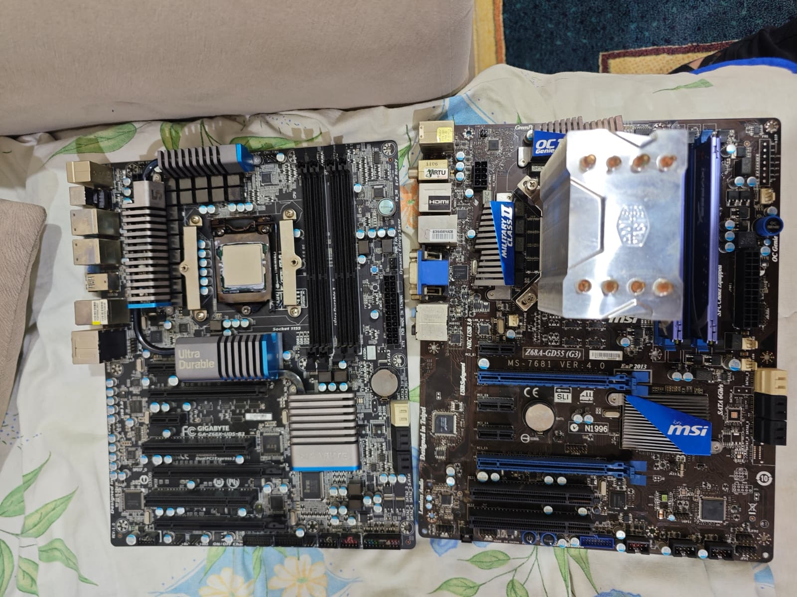

Benim bozulan emektar sağdaki MSI olan. Yanındaki ise GA-Z68X-UD5-B3.
Zamanında onun üstünde CrossFire mı dersin, SLI mı dersin, aklına gelen her şeyi yaptım. PCB’si bile yamuldu. :D
Ama buna rağmen hâlâ çalışıyor. Gigabyte nasıl sağlam PCB yaptıysa artık…
XP sistemimde kullanıyorum ve i7-2600K ile 5.2 GHz’e kadar çıkabiliyorum.
