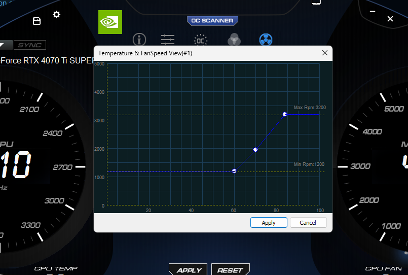

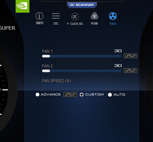

Arkadaşlar fan hızı %30'da acayip sesli ve %30'un üzerine çıkmıyor. Aldığım zaman hiçbir ayar yapmadım ekstra bir ayar mı yapılması lazım.
Xtreme tuner resimlerini ekliyorum. Ve uygulamada 2 fan gözükmesi normal midir ürün 3 fanlı olmasına rağmen?

Hocam hiç artmıyor veya düşmüyor fan hızı oyunlarda sabit %30 da çalışıyor ve 1200 RPM.

60 dereceyi geçmediğinden dolayı.
Gürültülü evet ama fan hızı ne artıyor ne düşüyor 1200 RPM'de çalışıyor fanlar.
Kartın 60 derece altında olduğu sürece yüzde 30 dönecek fanlar, burada bir sorun yok.
Kartında 2 farklı fan var, o yüzden 2 ayar koymuşlar normalde 1 ayar olur.
