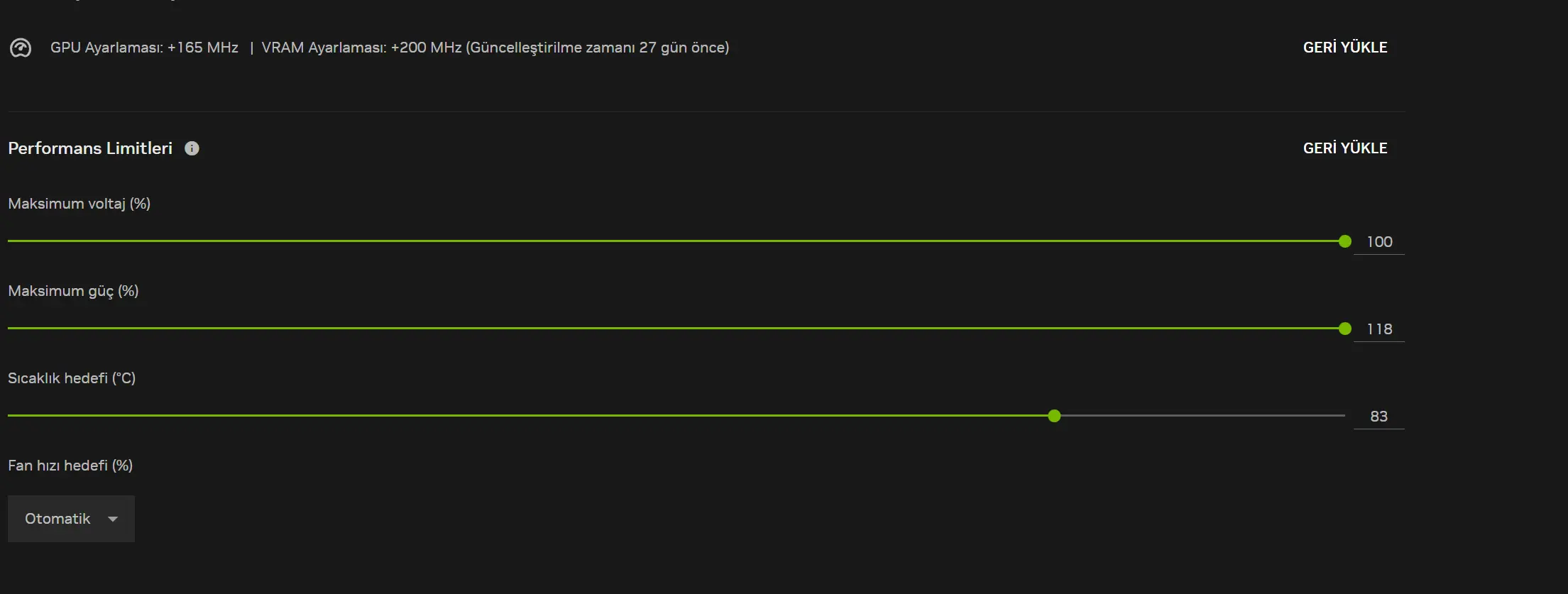

Bu sorun neden olabilir? Eskiden ekran kartımın sıcaklığı düşükse otomatik moddayken kendi 0 RPM'e alıyordu artık PC'yi açtığımda ekran kartı default 0 RPM fakat biraz yük altına girdiği zaman bir daha tekrar 0 RPM hiçbir koşulda çalışmıyor. Ekran kartı markam Galax SG modeli.

Hocam zaten o sıcaklıklarda durması gerekiyor diye biliyorum. Ekran kartlarının çoğu, bazı sıcaklıkların üstünde fanların devreye girmesi lazım. Kendi ayarlarım NVIDIA varsayılanda, girmiyor devreye. 38 derece 0 RPM şu anda benim mesela. Sizde de böyle mi? Kontrol eder misiniz?

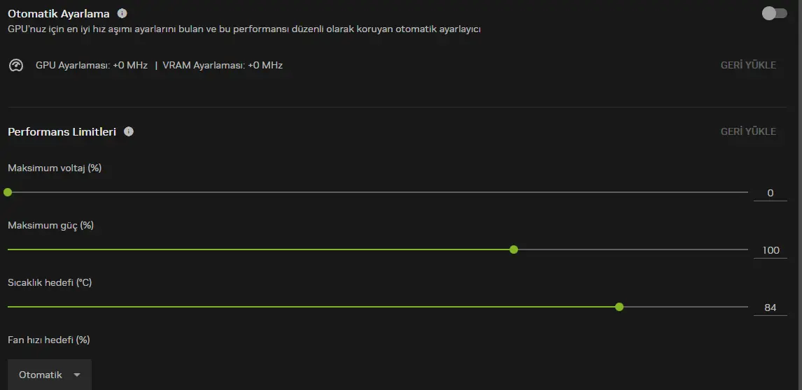

Yok işte hocam:
Manuele alınca da minimum 30 oluyor.
Hocam otomatik mod yok mu orada? Ona alıp bir deneseniz? Yoksa aşağıdaki şekilde temiz kurulum yapın isterseniz, kendine gelebiliyor NVIDIA sürücüleri temiz kurulumda çünkü. Bazen temiz kurulumda çözebiliyor birçok sorunu.
Hocam ilk görsele bakarsanız otomatikdeydı zaten manuele ben alıp gösterdim. Yani olmadı en kötü bir ara format atmayı düşünüyordum ikisi bir arada olur.
