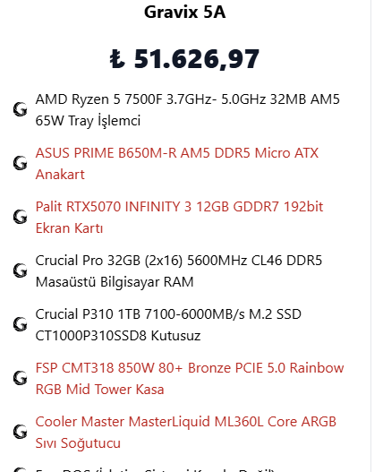

Bir süredir PC toplama işleriyle uğraşmıyordum ama emektar sistemimdeki GTX 1650 ve i5 10400F elimde patladığı için yeni sistem almayı düşünüyorum.
Ömürlük olmasını istiyorum ama mecbur kalırsam ileride değişiklik de yapabilirim.
Her ne kadar hazır sistem olsa da sizce ekteki parçalar yeterli mi?

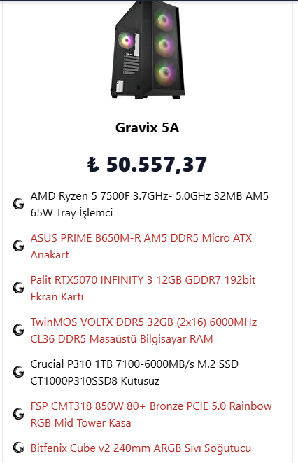

Fiyatı uygun alınır. Hatta Hepsiburada premium Worldcard varsa elinizde oradan peşin fiyatına 9 taksit alabilirsiniz.
Şu an bu sistem ile yazıyorum. Sistemi direkt olduğu gibi aldım, bir tek ekran kartını seninkiyle aynı olarak değiştirdim.
Maalesef hocam.

Sıvı soğutmaya fazla para vermeye gerek yok bence.
Eki Görüntüle 175608
Şu anki sistemimde işlemci, ısıdan performans veremediği için sütten dili yanan yoğurdu üfleyerek yermiş mantığıyla öyle yapmıştım ama düşünürüm hocam.

Sıvı soğutucuya dediği gibi çok vermene gerek yok. Benim kullandığım "AIGO AI DN240D 240mm". Eğer serin bir ortamdaysan, ki ben Adana'da yaşıyorum, ona rağmen maksimum 75'i falan gördüm (ortam sıcakken). Serin bir ortamda 65-70 falan maksimum. Tabii bu oturduğun yere ve ortama göre değişir.

RAM ve SSD, marka olarak iyi mi peki?
