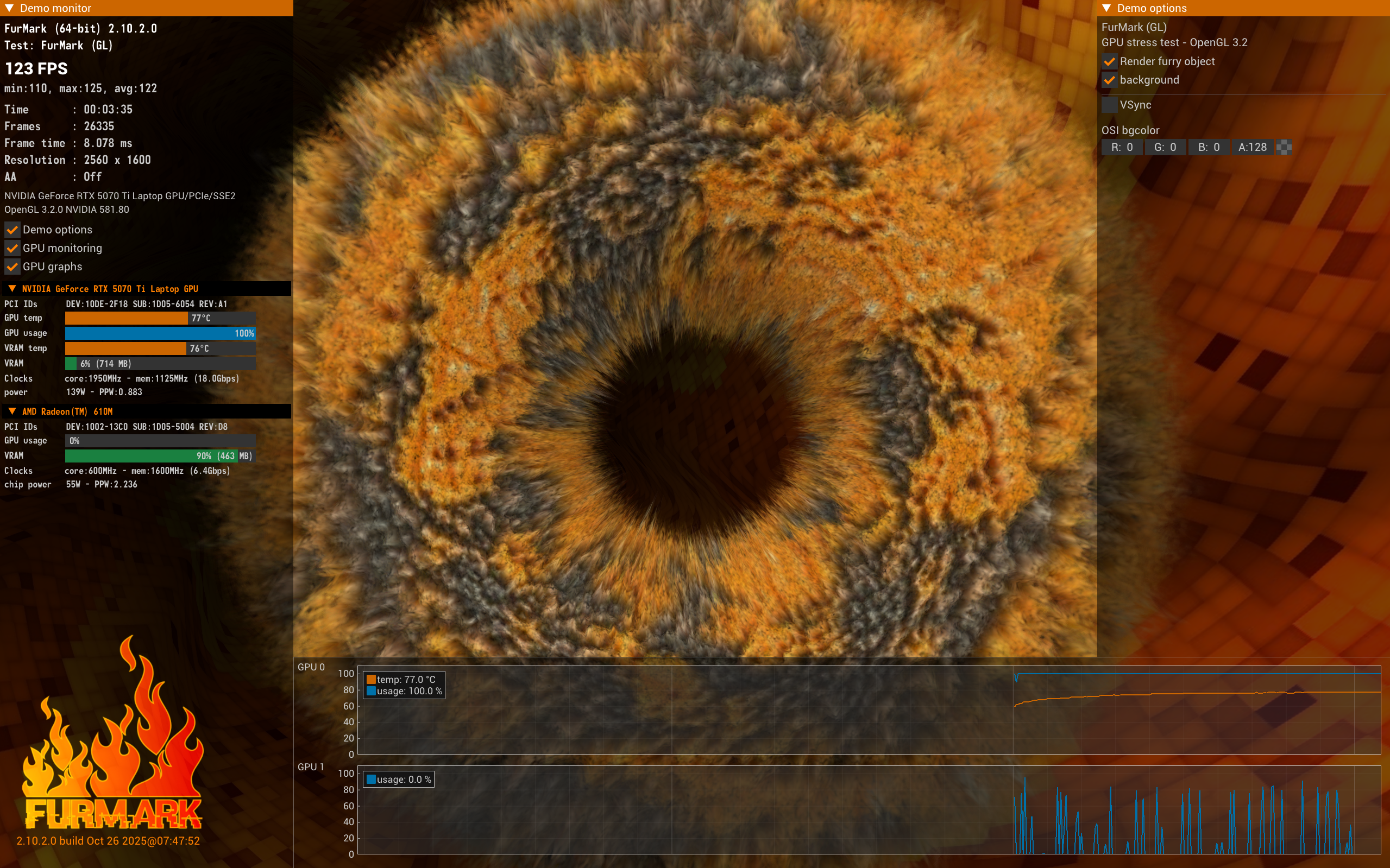

FURMARK
Bu testi fazla uzun tutmadım, zaten oyun testi var. Sıcaklıklar Furmark’ta bu şekilde; tüm testler turbo extreme modda yapıldı.
1440p’ye çekilirse çözünürlük, ortalama 135 FPS almakta.

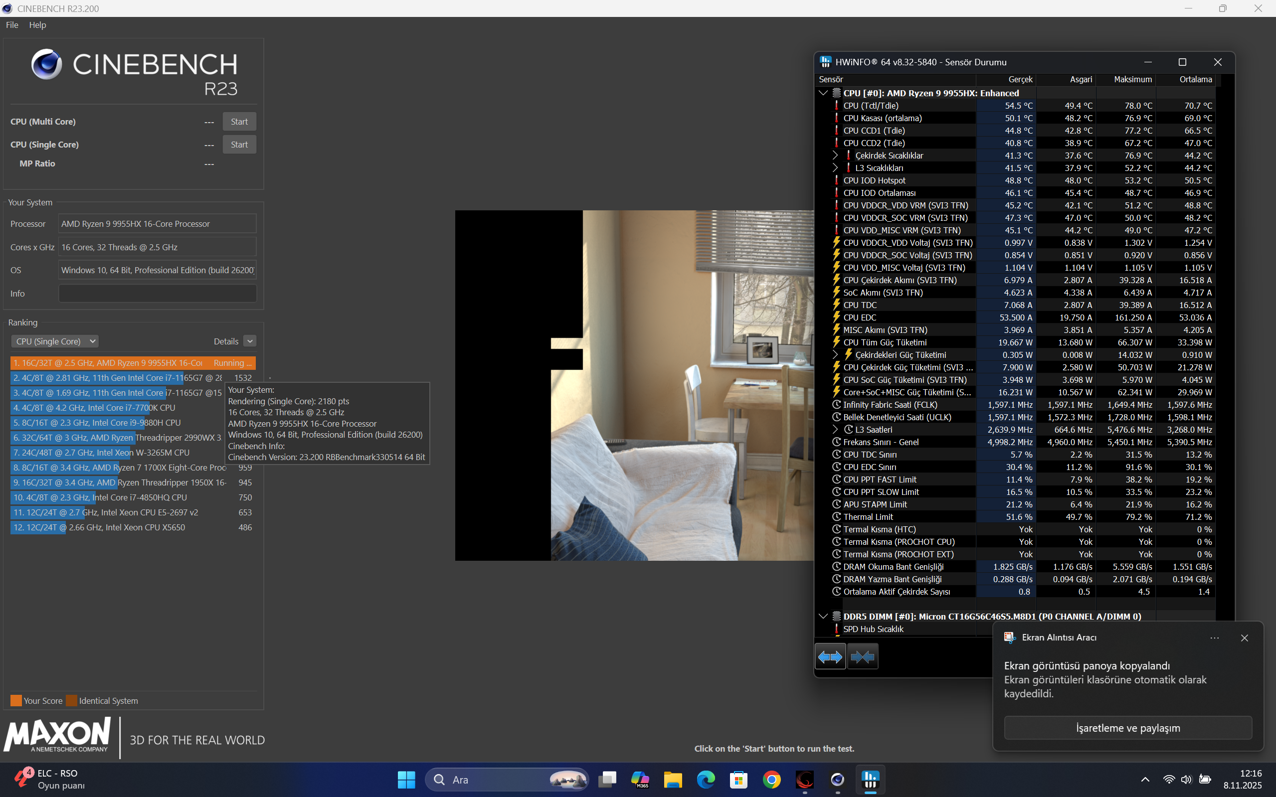

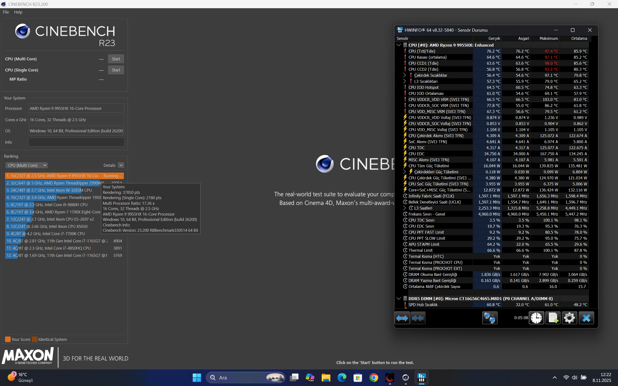

CİNEBENCH R23
Single core testinde 70 dereceyi geçmeyerek 2180 puan aldım. 40w çekti.
Çoklu çekirdek testinde ise 37.850 puan aldı ama ben o sırada HW Info’yu tekrar açtığımdan skor oynadı, aslında 37.953 gibi bir skor aldı.
Testte 130W ile 140W arasında gidip geldi, 3 kere saniyelik olarak 110W’a, 1 kere ise 120W’a düştü. Termal kısma HW Info’da gözükmüyor.
Sıcaklık değerleri resimde mevcuttur.

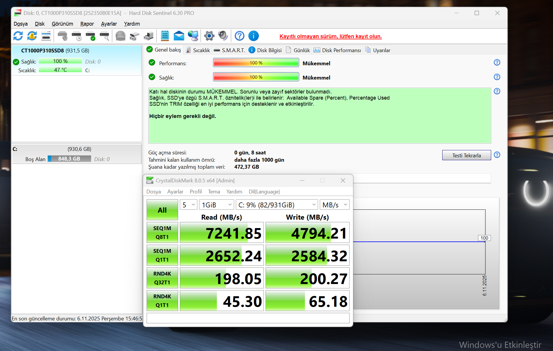

M2 ssd hız sonuçları. Micron marka 1tb ssd var üzerinde gen 4.

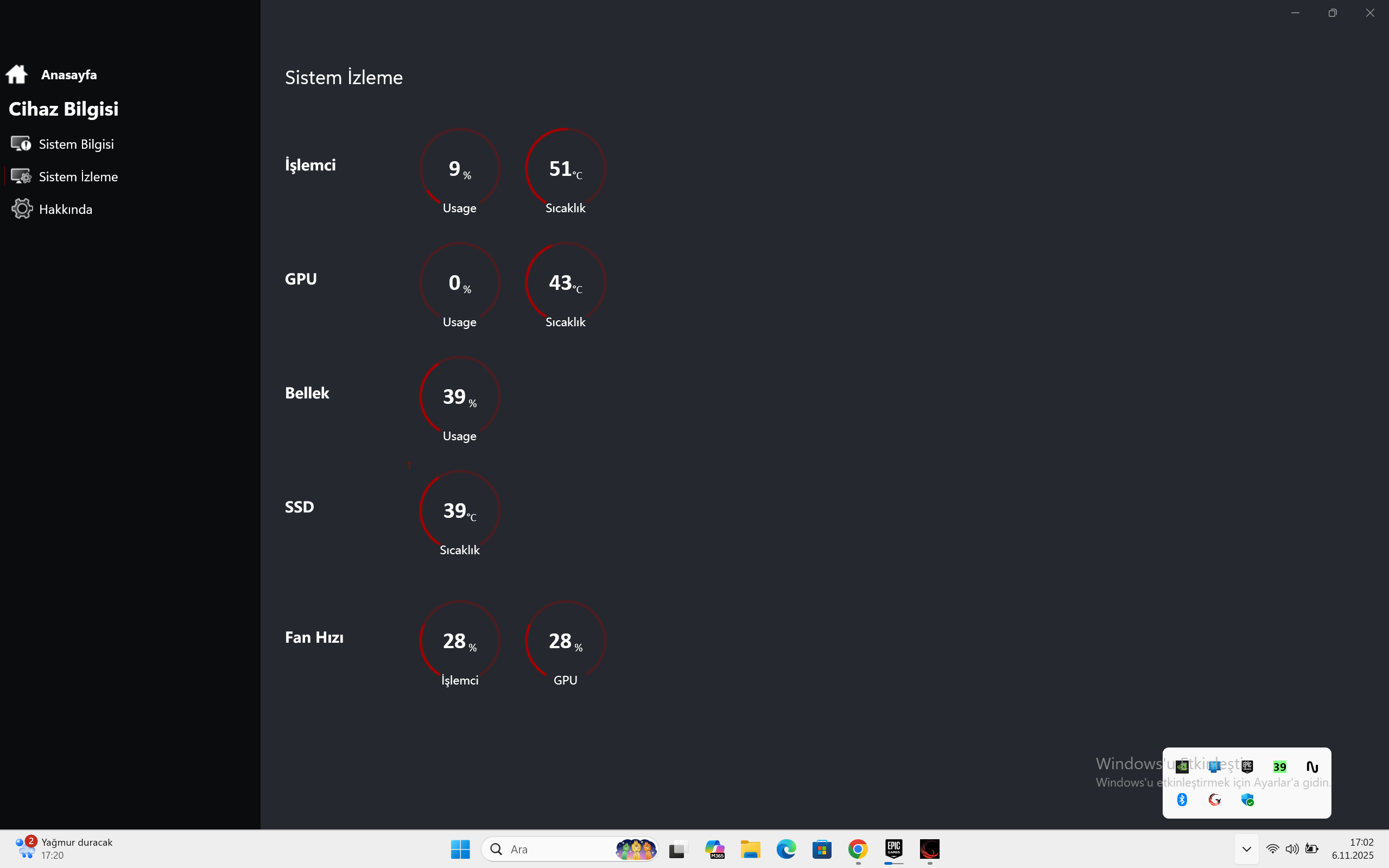

Boşta sıcaklık değerleri
Ben almak için araştırırken anakart sıcaklığı boşta 80 derece, Chrome’da 90 derece diyenleri gördüm. Ya cihazları sorunlu ya da watt kısıtlaması yapamıyorlar.
Ofis modunda kullanıyorum, oyun oynamıyorken. En iyi kısıtlama bana göre Windows güç tasarrufudur. O özellik açıkken cihaz 47’lere falan iniyor. 64 MB L3 olan bir cihazın ısınmadığının fragmanı bu.

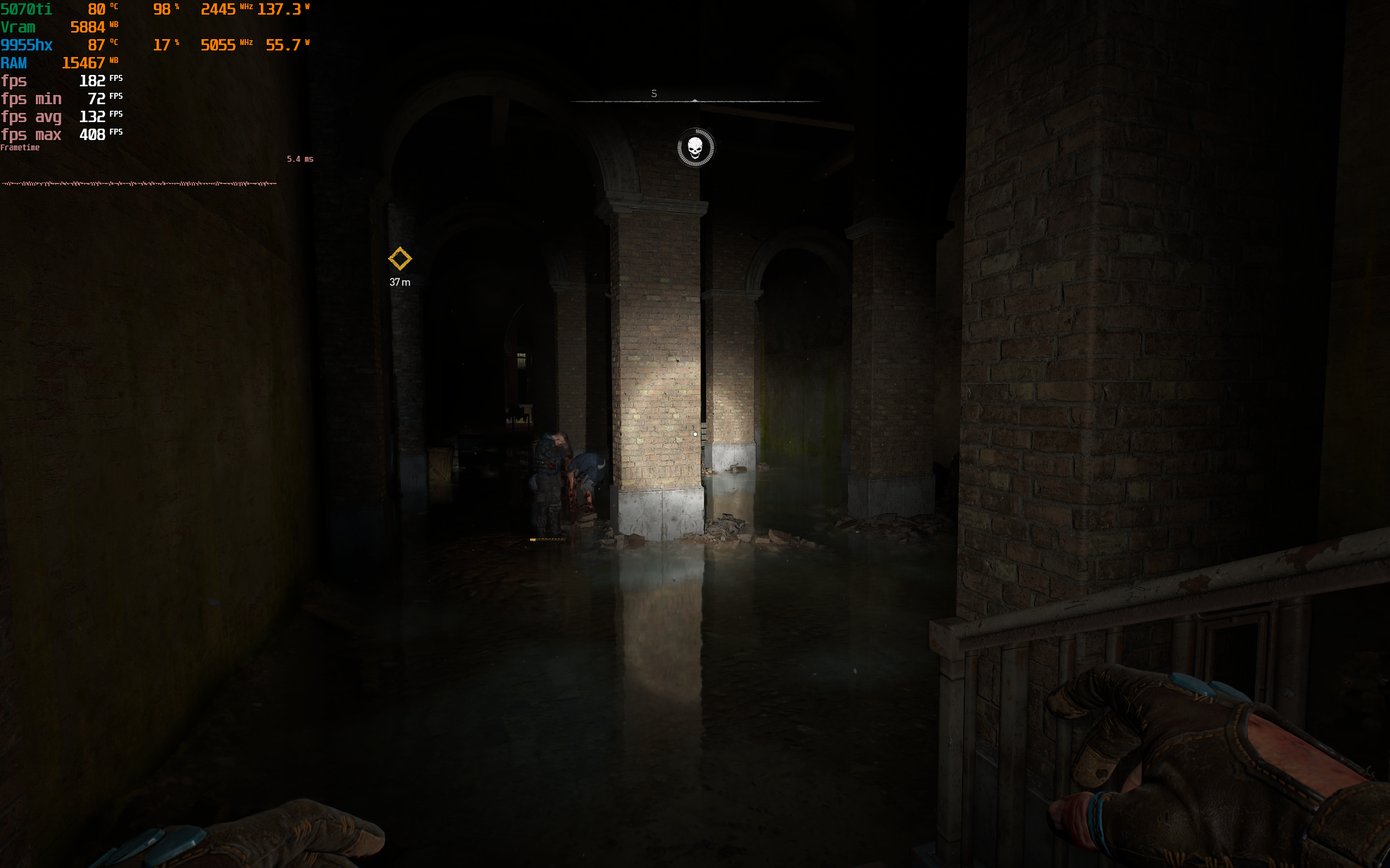

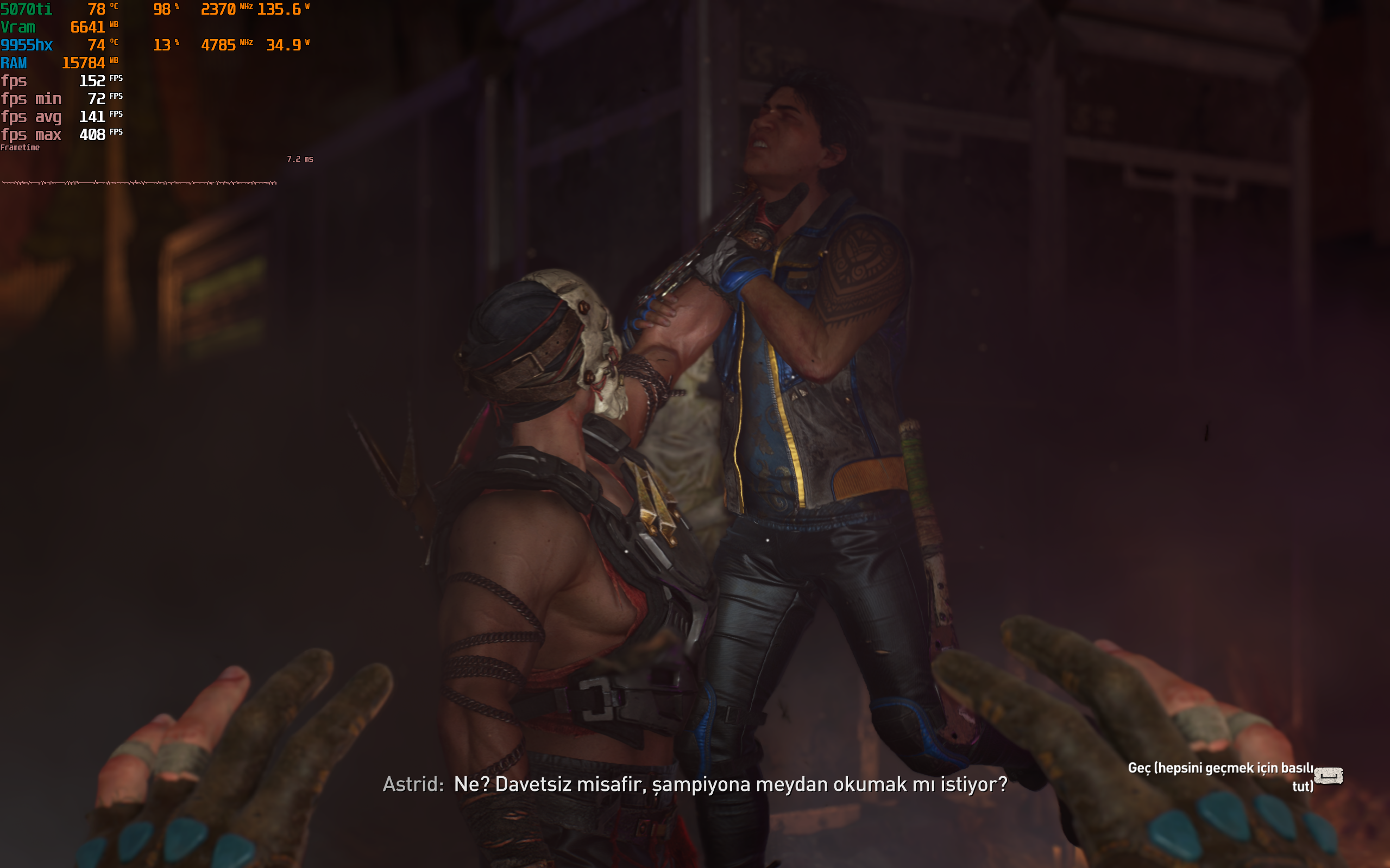

Artık oyun testlerine geçelim. Ben ekran kartını en iyi kullanan oyunlardan birisi olan Dying Light 2 oynadım.
Ultra Ray Tracing ayarlar, DLSS dengeli. Kare oluşturma kapalı (5000 serisi kartlarda oyun Frame Gen açınca çöküyor).
Onun yerine Smooth Motion açık.
Oyun testinde turbo modda, benim limitlediğim sıcaklık değerlerine bakacağız. Öncelikle 140W GPU limitsiz işlemciye bakalım.
Sıcaklık değerleri resimdeki gibi, bence 16 inç bir cihazda böyle bir soğutma şahane. Eski cihazım HP Omen 17, 100W GPU ve 35W işlemciyle bu değerleri alıyordu; karşılaştırma adına.
Şimdi limitli değerlere bakalım.
Benim favori ayarım 35w işlemci limit 140w ekran kartı.

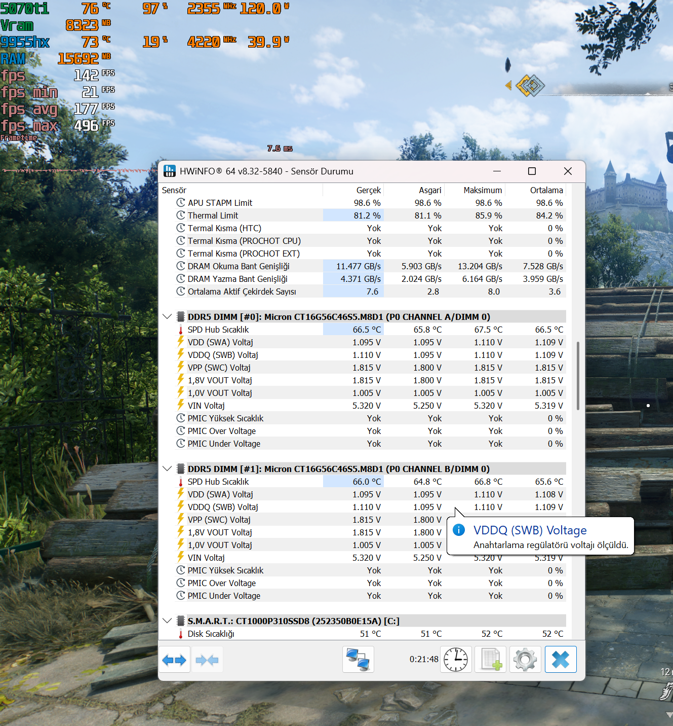

Burada RAM’lerin ve SSD’nin sıcaklığına bakalım. Cihazdaki termal pad’ler RAM ve SSD’nin üstünde de var. 65 derece RAM, 51 derece M.2; bence harika.

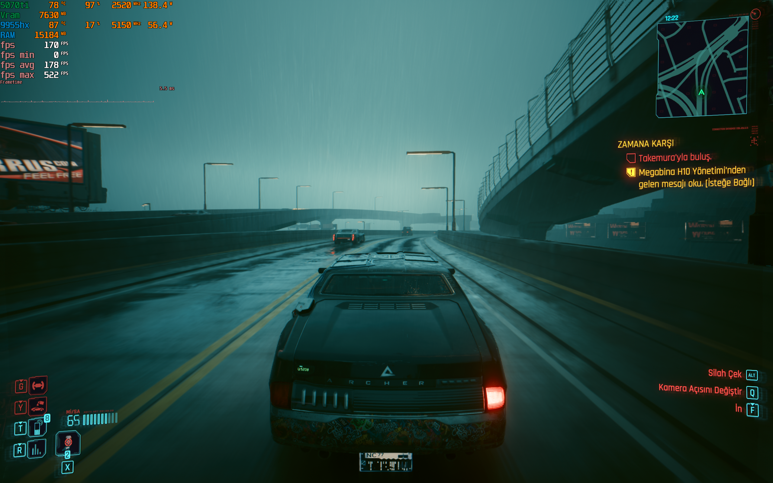

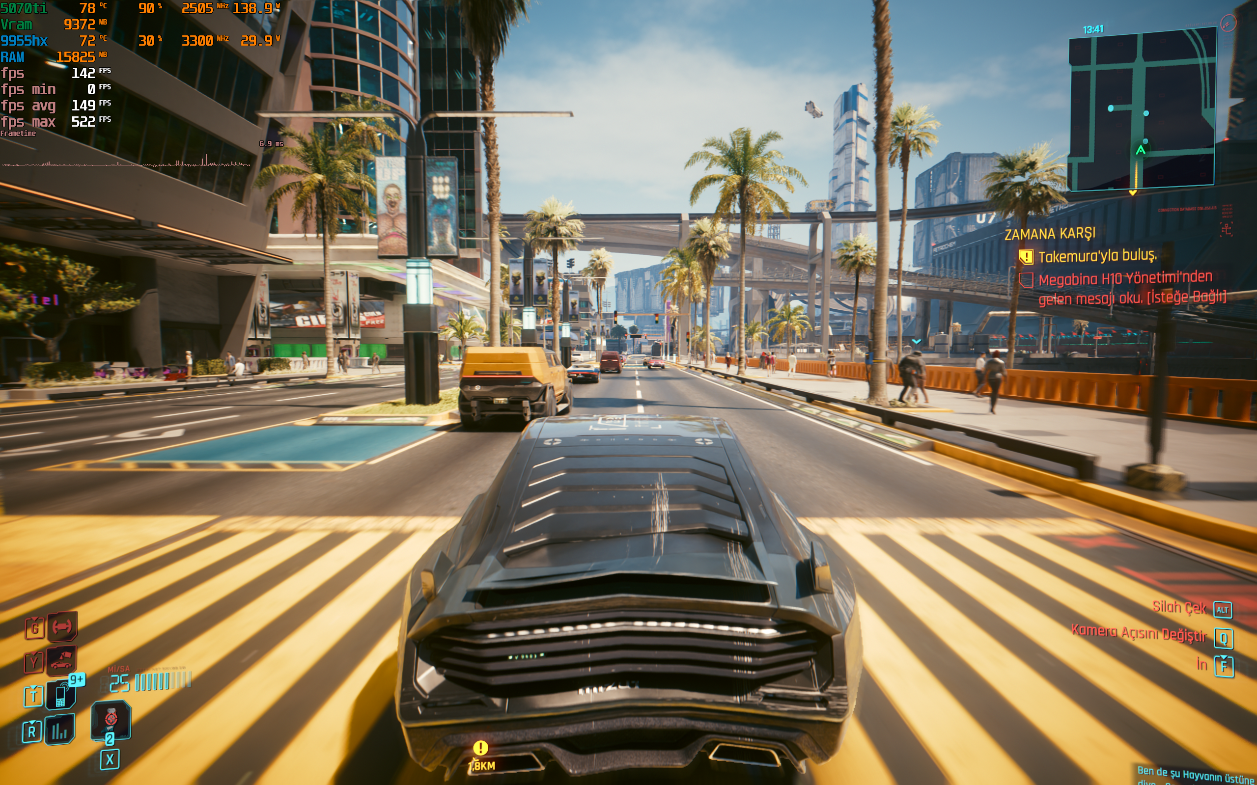

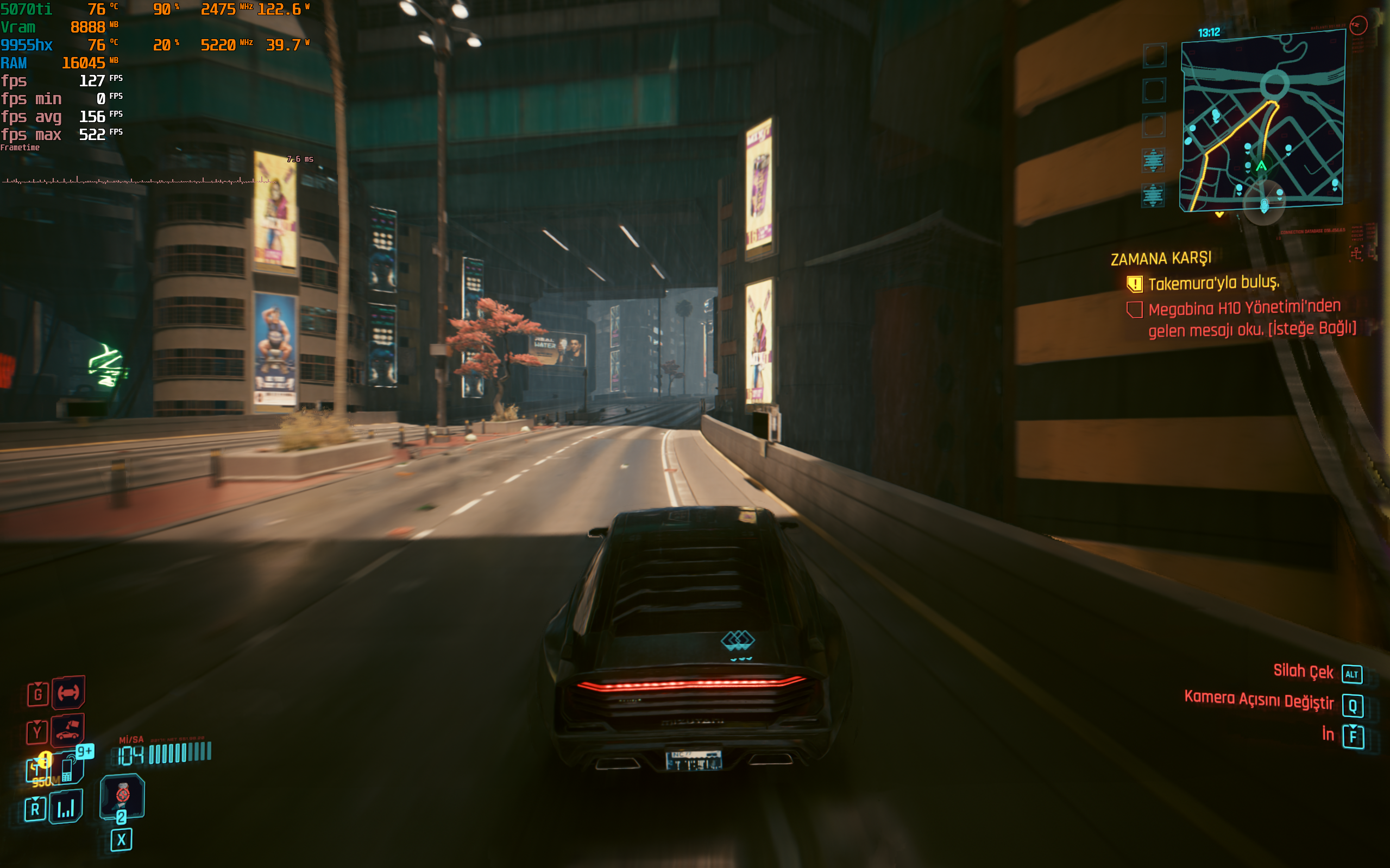

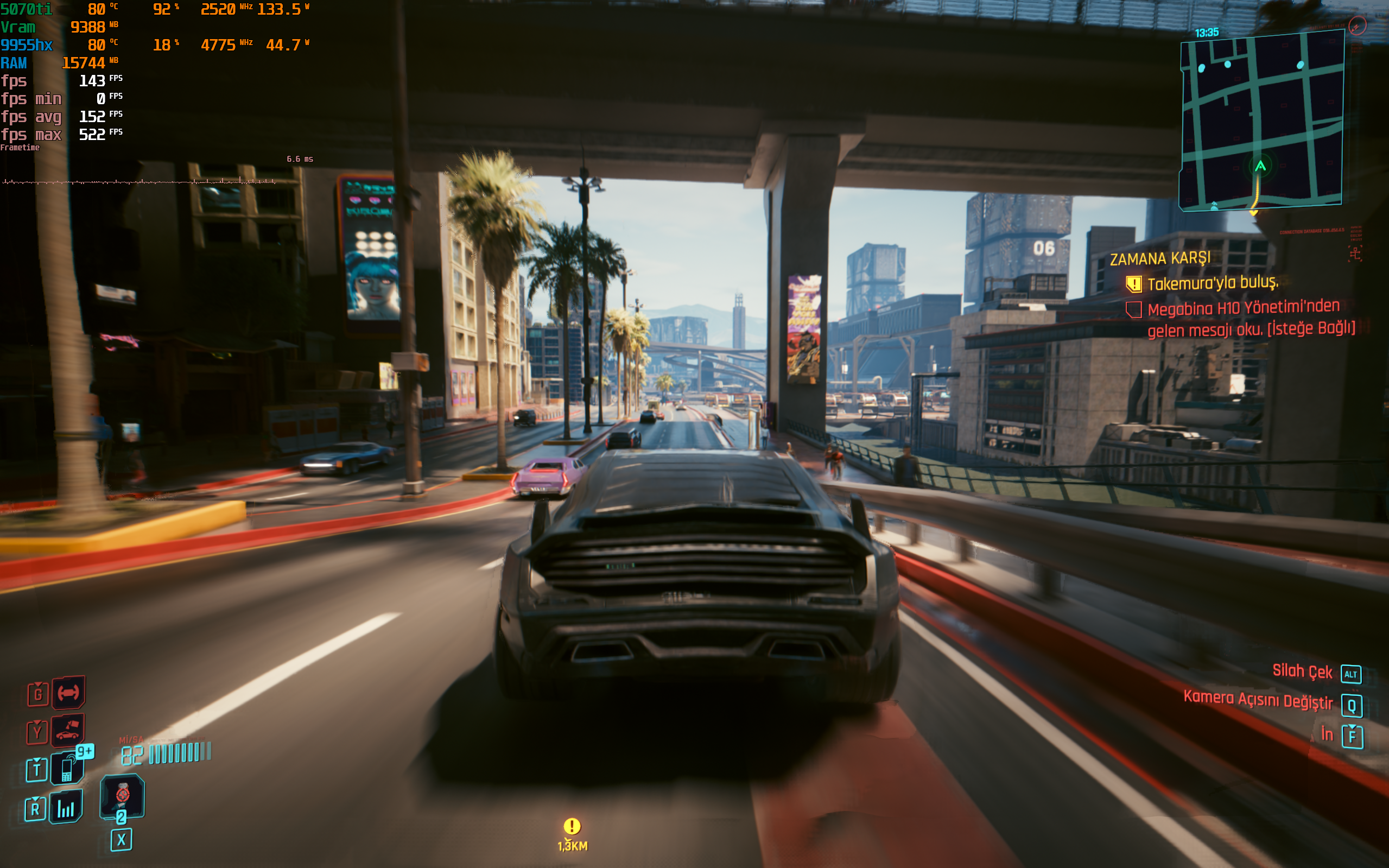

Diğer oyunumuz Cyberpunk 2077, ama onda resimleri böyle detaylı atmayacağım; maksat cihazın serin çalıştığını göstermek.
Ayarlar: Ray Tracing Ultra veya Overdrive, hatırlamıyorum; FPS: Multi Frame Gen, DLSS kalite. Overdrive Ray Tracing 2K plus ekranda yaklaşık 160 FPS civarıydı.
Şunları da ekliyeyim: Cihaz ders çalışmak, kütüphane için baya uygun. Fanlar ofis modunda %28 civarında çalışıyor, baya sessiz.
Yük altında maalesef sesli; bu da normal, soğutması güzel baya.
