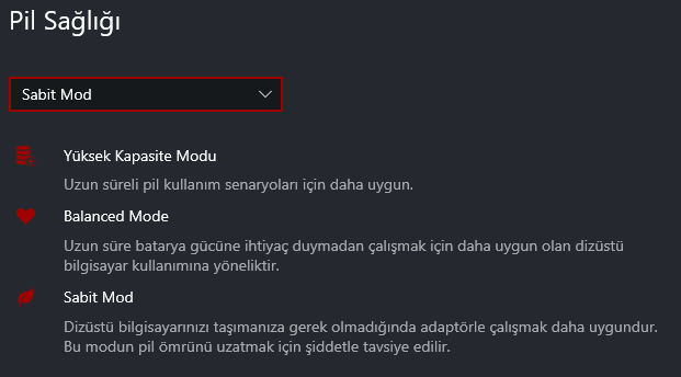

Arkadaşlar merhaba. GameGaraj Slayer X7T-5060 laptop modelini kullanıyorum. Pil ile ilgili kafama takılan bir durum var. Bilgisayarı kontrol merkezi üzerinden önce “Ofis Modu”na alıp, ardından pil sağlığı kısmından aşağıda eklediğim ekran görüntüsünde göreceğiniz üzere "Sabit Mod"u seçiyorum. Yanlış bilmiyorsam bu modda cihazın prize takılıyken pili belirli bir yüzde civarında (örneğin %80) sabitlemesi gerekiyor.
Ancak bilgisayarı prize taktığımda bilgisayar pil seviyesini sabitlemek yerine %100'e kadar şarj ediyor. "Sabit Mod" aktif olmasına rağmen bu davranışı göstermesi normal midir? Acaba kontrol merkezi üzerinden yapmam gereken ekstra bir ayar mı var, yoksa bu durum normal mi?
Bilgisi olanlar yardımcı olursa çok sevinirim.

Pil %100’deyken veya belirlenen sınırın (örneğin %60) üstündeyken “Sabit Mod”u açarsanız sistem pili o seviyeye kadar boşaltmaz. Pil %100’de kalır ama şarj almayı durdurur. Zamanla ya da prizden çektiğinizde pil sınırın altına düşerse tekrar sadece o sınıra kadar şarj olur.
  • Bilgisayarı prizden çıkarın, pili %50’nin altına düşürün.
  • “Sabit Mod” açıkken tekrar prize takın.
  • Şarj %60 civarında duruyorsa sistem doğru çalışıyordur
  • Kontrol merkezinde “Sabit Mod” açık kalsın sonra bilgisayarı yeniden başlatın.
Benim bildiğim genelde "Sabit Mod" şarjı %50–60 arasında kesiyor zaten.

Cevabınız için teşekkürler. GameGaraj'a bu konuyla ilgili mail attım. Cevaben "Üründe pil yüzdesini sabitleme gibi bir ayar bulunmamaktadır." dediler. Bilgisayarı %95 oranda evde kullanacağımı varsayarsak sürekli prize takılı şekilde "sabit mod" da kullanmamın bir sakıncası olmaz herhalde?
Olmaz hocam, dediğim gibi sınırı var sadece.
